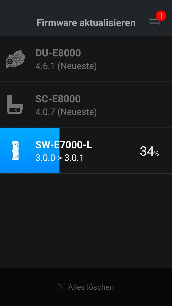

Wenn ihr das 7000er Bedienteil angeschlossen habt, dann in die Buchse von dem 8000er am Display?
Und wie verheiratet ihr das Ganze.....geht es über die App....oder ist zwingend das Interface notwendig?
Eine Update via App mit Android war bei mir problemlos möglich?
Gar nicht. ;-)
Plug&Play.
Du steckst den SW-E7000 an und es läuft.
Voraussetzung ist, dass die Teile eine kompatible Firmware drauf haben, aber in meinem Fall hat das gepasst.
(Updaten per Handy App ist bei Mischverbau wohl gerade nicht mehr möglich. Hier soll aber bald von Shimano eine aktualisierte App erscheinen)

Ich habe heute auch das SW-E7000 per Plug´n´Play montiert was einwandfrei funktioniert hat. Kann jedoch auch bestätigen dass danach eine Kopplung per E-Tube App (bei mir über das iPhone) nicht mehr funktioniert hat. Geht das evtl. noch über ein umgebautes SM-BCR2 (hatte in einem anderen Fred gelesen dass Shimano es unterbunden hat)?

Dazu noch ne reine Verständnisfrage, wenn eine Kopplung mit der App mit dem 7000er nicht mehr funktioniert, dann sollte doch updaten möglich sein wenn ich den 8000er für dieses update einfach einstecke.....update, dann wieder 7000er dran.....oder?

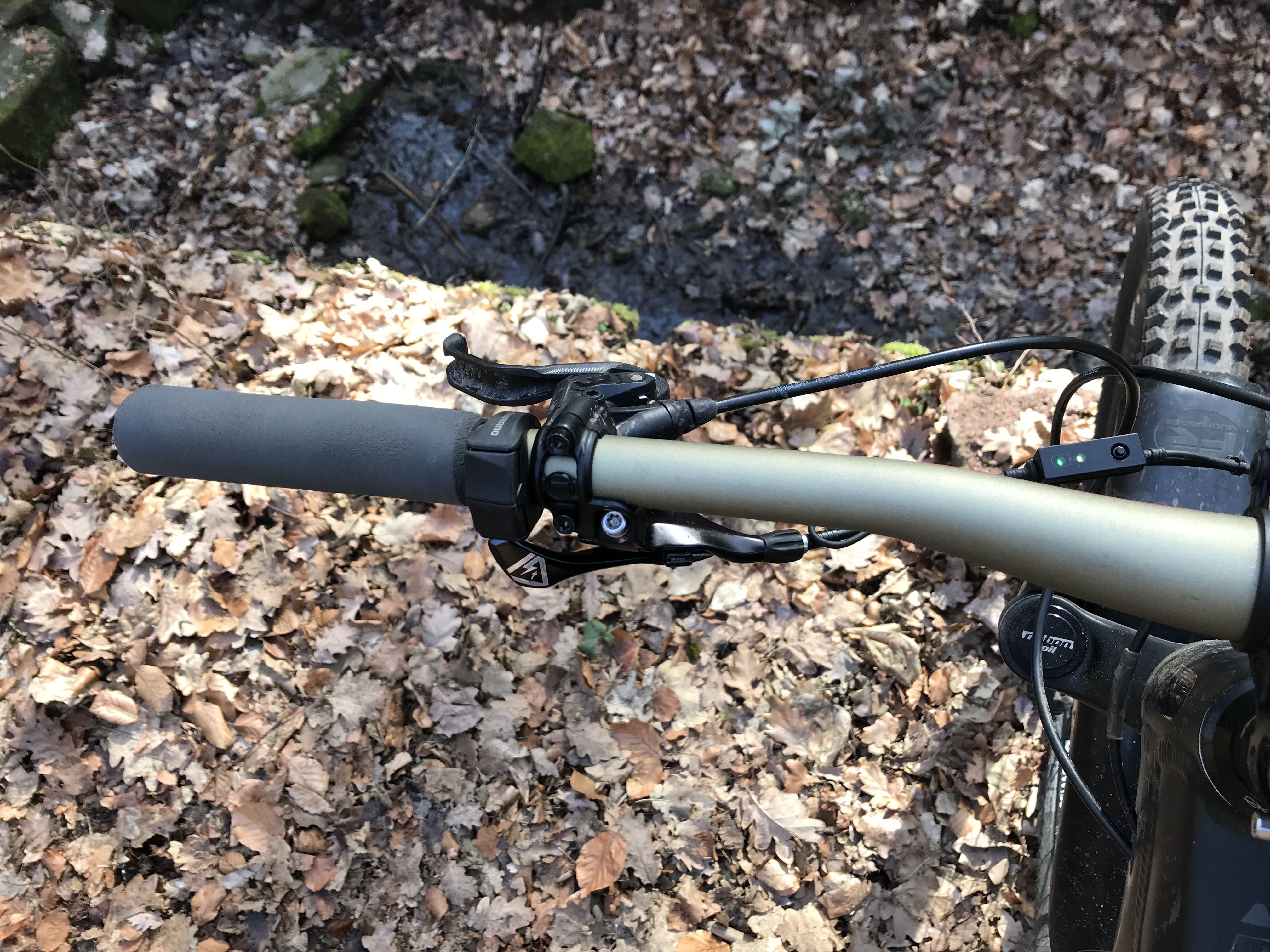

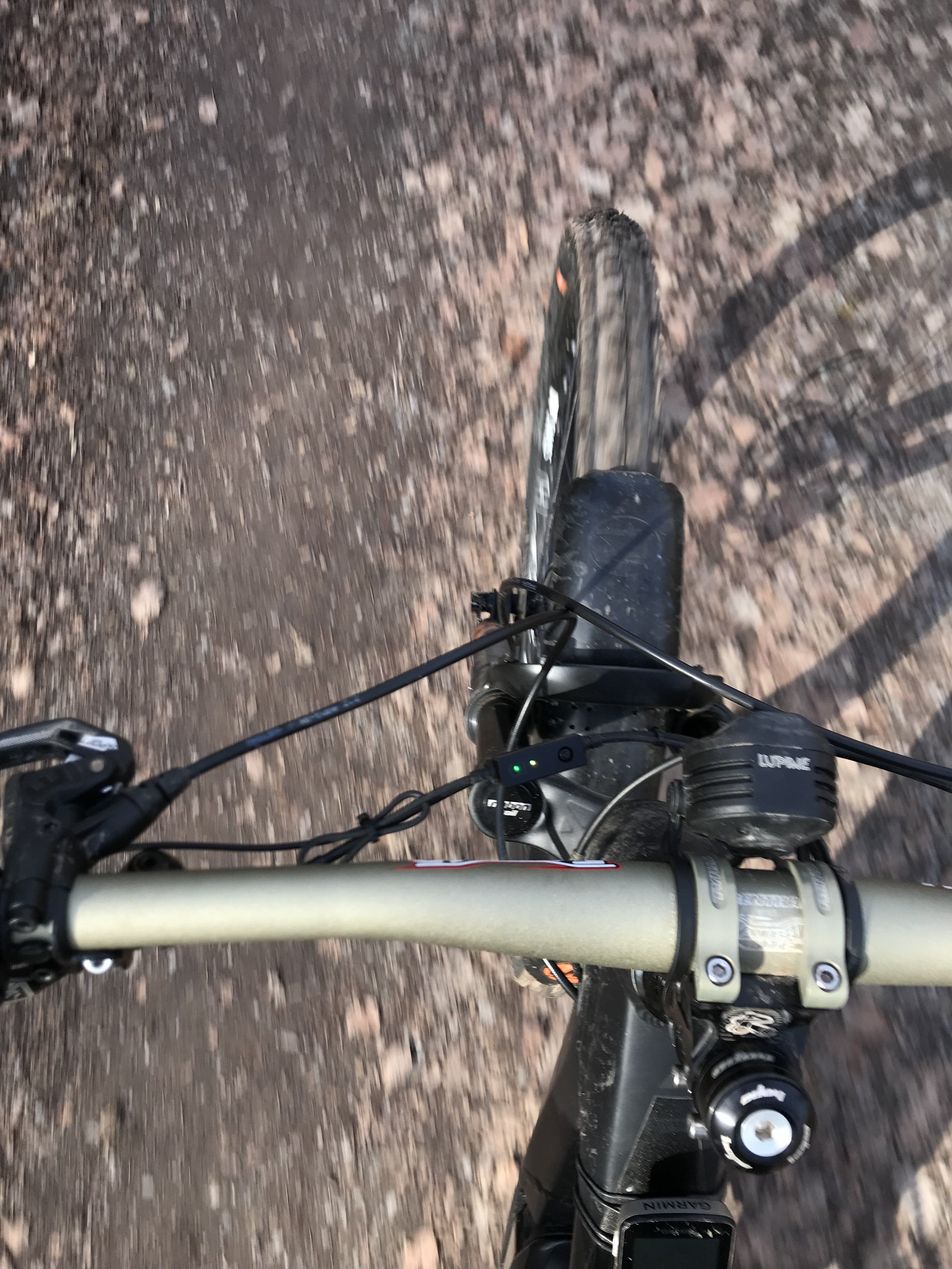

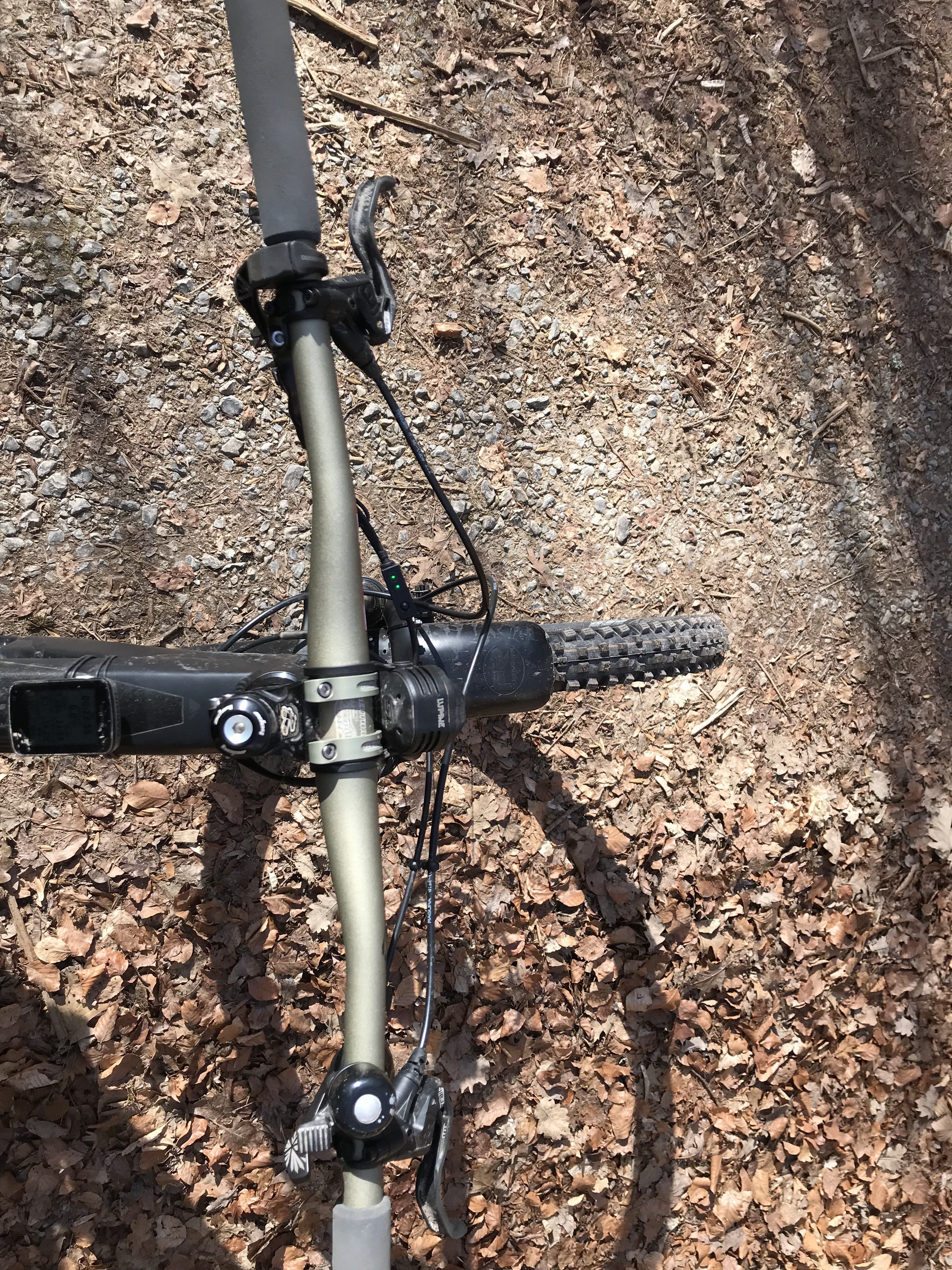

Schön! Kannst mal ein paar fotos von den EW-EN100 machen? Bin am überlegen...
Hat ein bisschen gedauert...
Hier sind aktuelle Bilder:
Den EW-EN100 hab ich so montiert, dass ich ihn beim Fahren im Blickfeld hab.
Die Kombi gefällt mir bisher gut (nur eine Tour).
