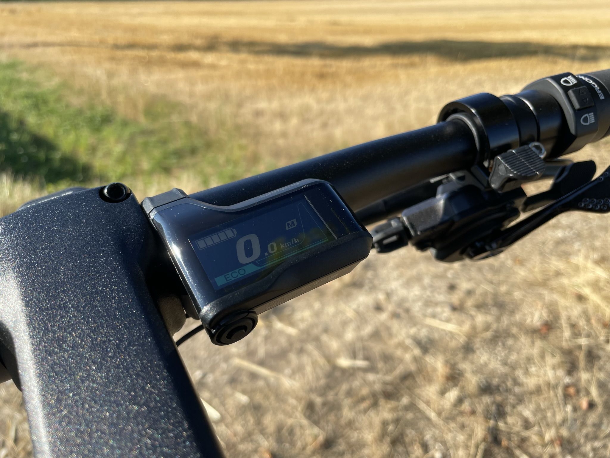

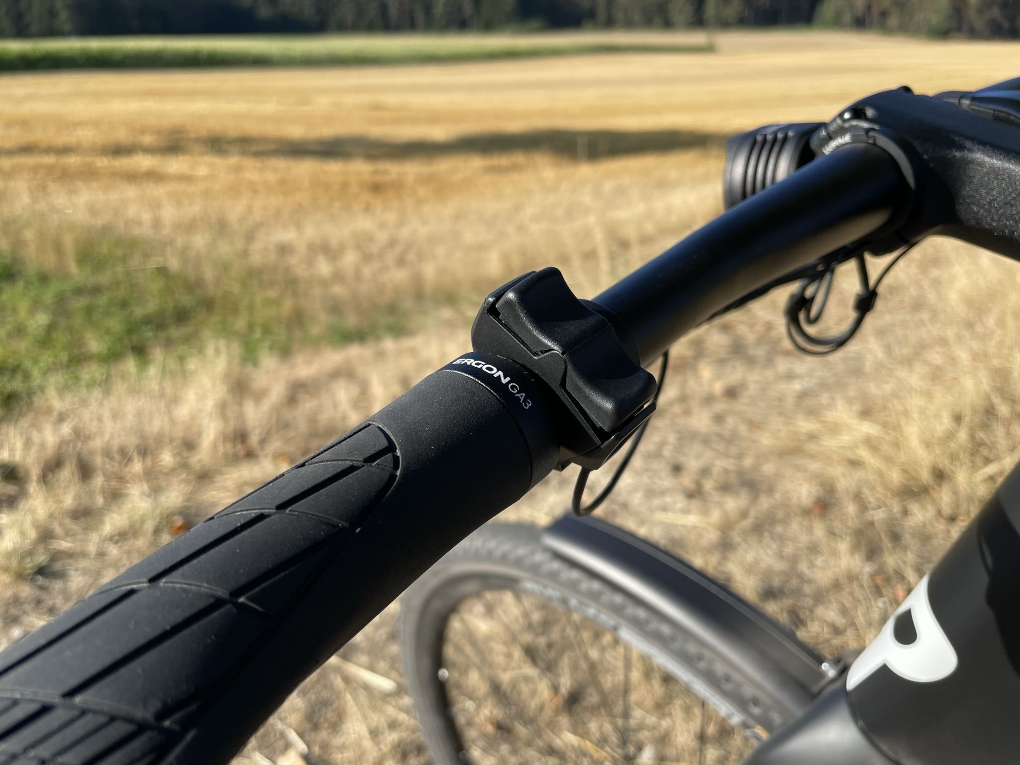

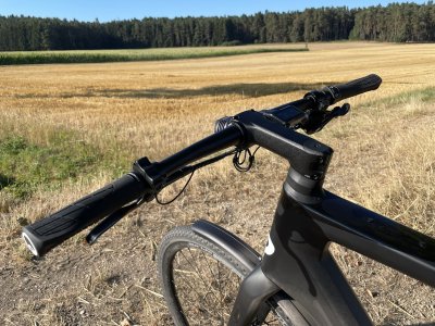

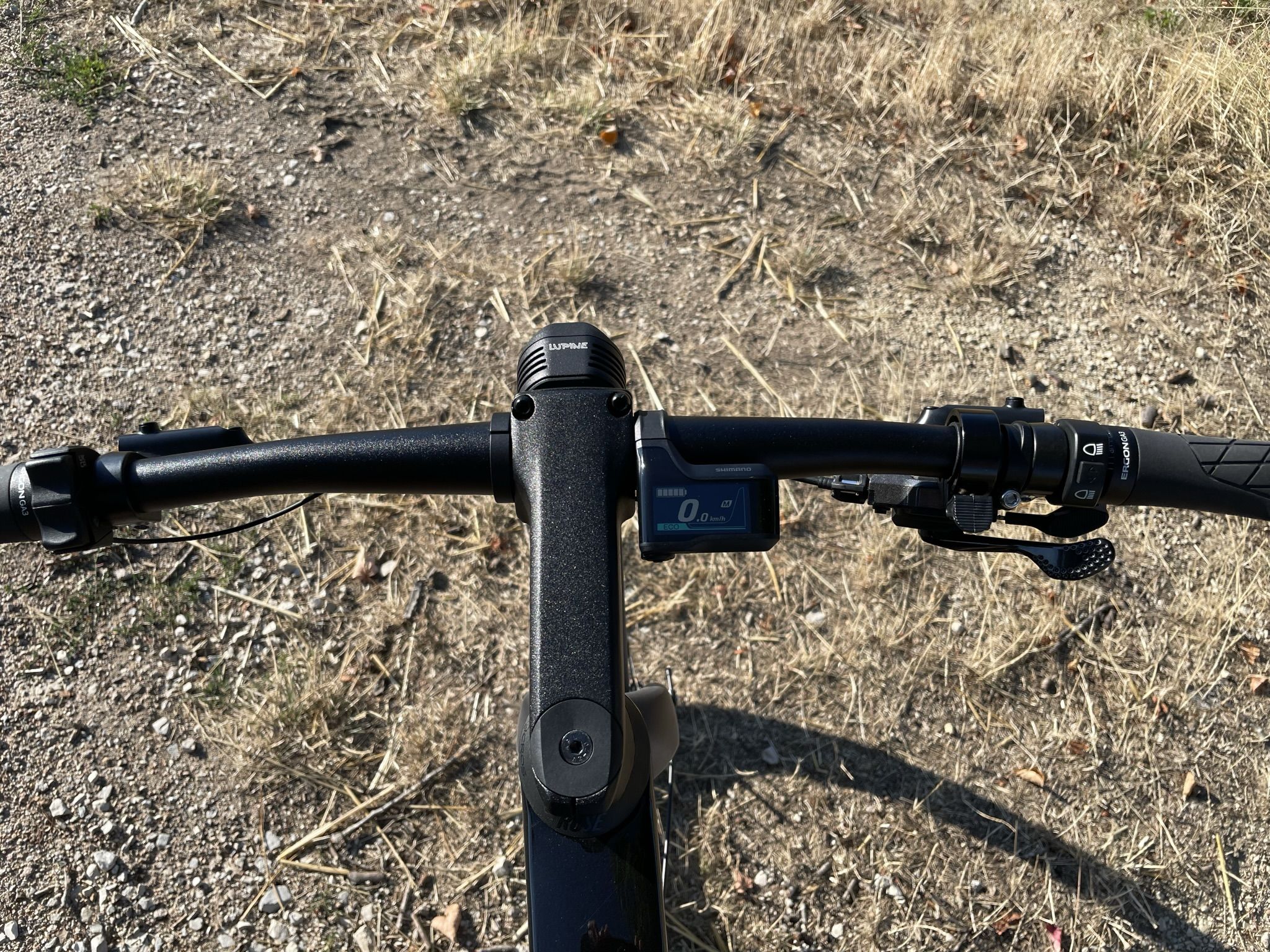

Also, der Umbau ist erfolgreich vollzogen.
Was ich gebraucht habe:
- Shimano STEPS SC-EM800 Display
- Shimano STEPS SW-EM800-L Schalter
- Shimano Di2 EW-SD300-I Stromkabel
Das Shimano Di2 EW-SD300-I Stromkabel habe ich vom Schalter zum Display gebraucht. Den Adapter habe ich nicht benötigt.
Anbei noch ein paar Bilder. Ist (finde ich) nun wesentlich schöner und aufgeräumter.
