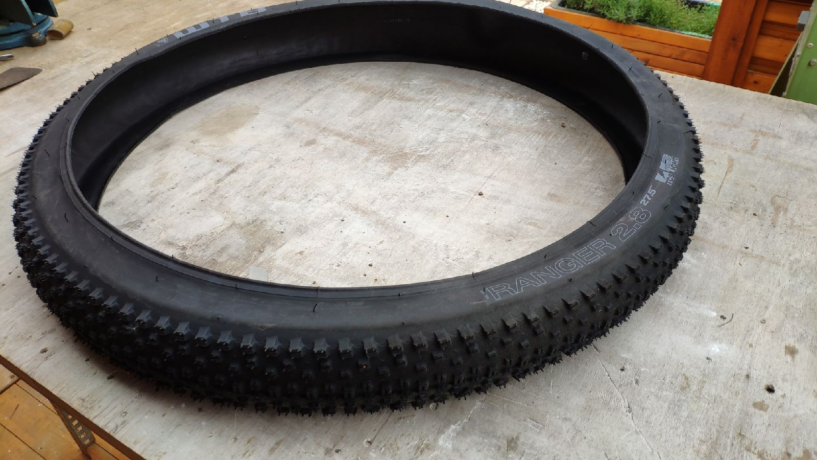

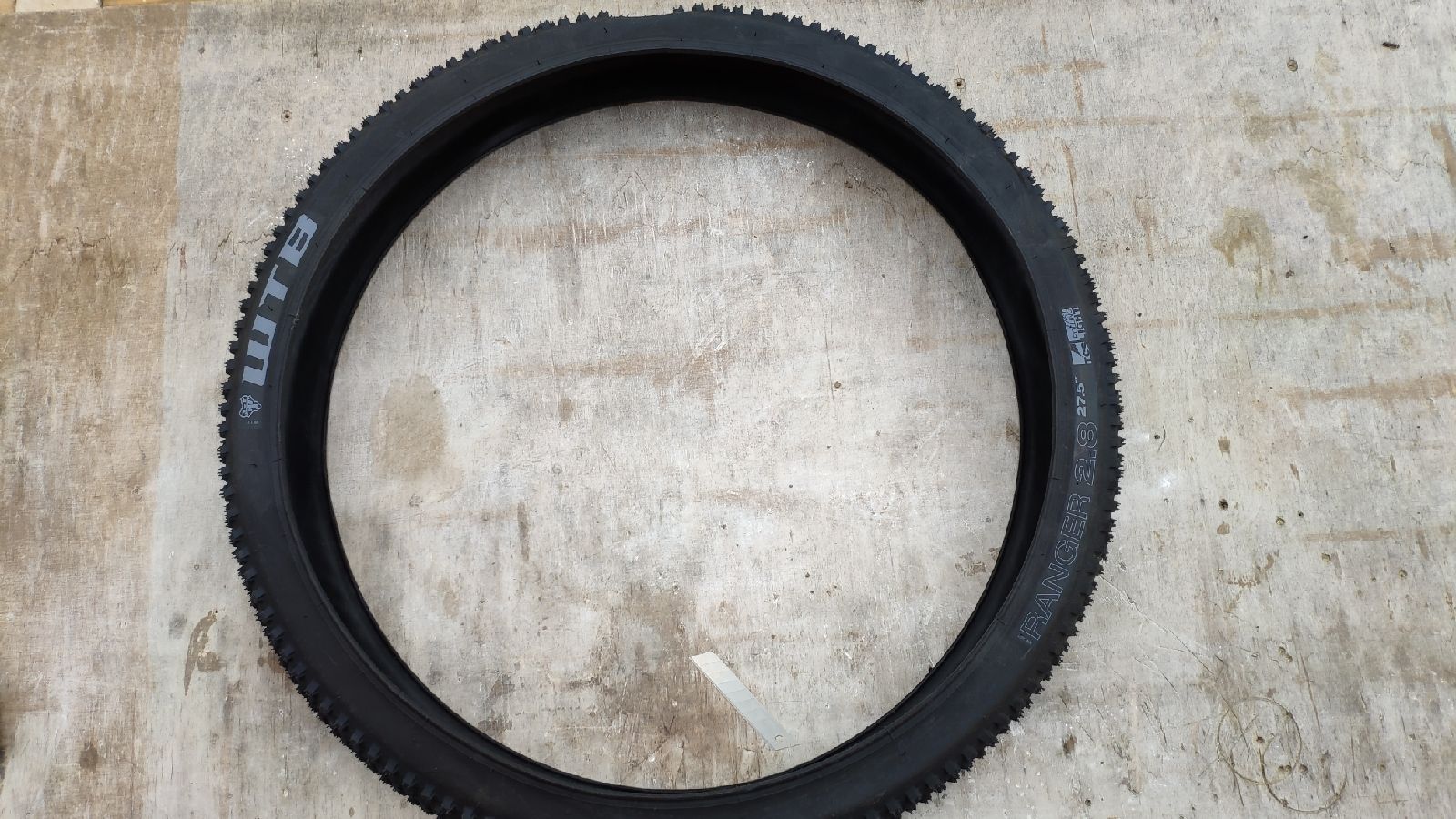

Bei Faltreifen kann ich mir das schon vorstellen, dass frisch ausgepackt es etwas dauert bis das Gummi nicht mehr geknickt sein will.
Ja, wenn man so sieht, wie die verpackt sind, könnte man das gerne glauben. Ist aber nicht so. Liegen, wenn man sie auspackt und richtet schon fast perfekt rund und ohne große Falten auf dem Tisch.
Vor zwei Tagen ausgepackt, wird in den nächsten Tagen hinten montiert.
Selbst meine zwei Conti XKing, die seit zwei Jahren in der Kiste lagen und die ich meiner Frau die Woche aufgezogen habe, sahen nicht viel anders aus.

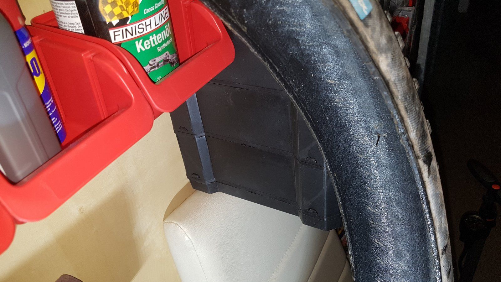

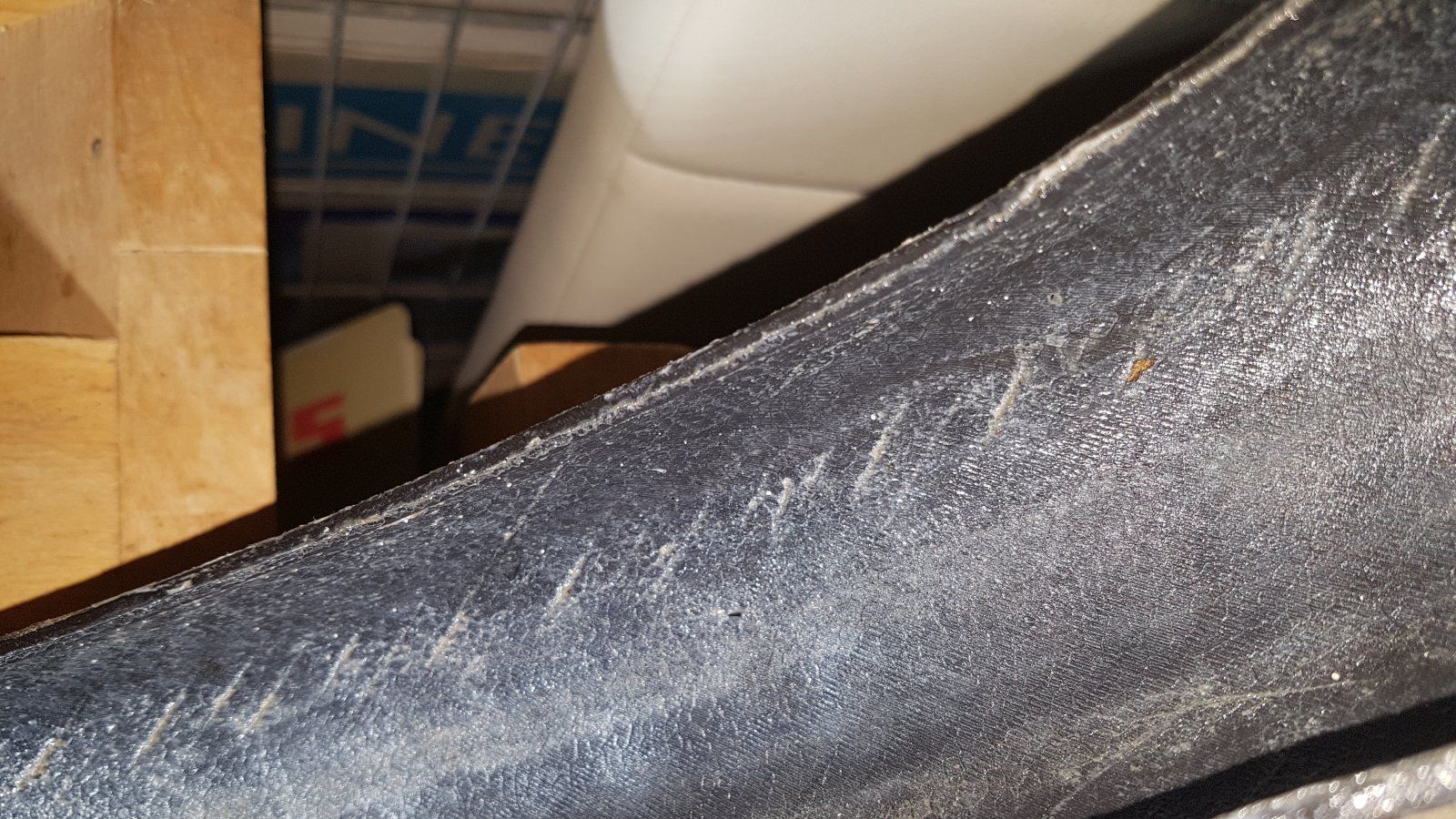

Heute habe ich meinen Schwalbe Reifen am Hinterrad gewechselt, den habe ich fast 2 Jahre gefahren. Tubeless hat mich wahrscheinlich vor 2 oder mehr Reifenpannen bewahrt. Richtig bemerkt habe ich diese Beschädigung mit den Dornen nicht. Einer ist fast 2 cm. lang. Nachpumpen vor der nächsten Tour und fertig.
Nach Schwalbe fahre ich jezt vorne und hinten Maxxis Reifen. Als Dichtmilch habe ich statt Schwalbe 50 ml "Stans" drin. Im Gegensatz zu vielen Anleitungen fülle ich immer übers Ventil ein. Zum "Aufploppen" benutze ich eine CO2 Patrone, danach mit Luftpumpe auf min. 3,5 Bar pumpen, dann sitzt der Reifen.
