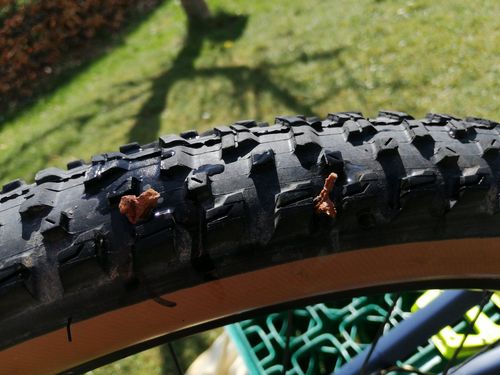

Tja, so ein Maxalami-Flickenset werde ich beim nächsten Mal mitbestellen. Denn von außen flicken ist ja noch einfacher. Was wäre also das „Pannenset Reifen“ für eine lange Tour tubeless? Maxalamiset plus Pressluft mit 2-3 Kartuschen und kleine Flasche Dichtmilch? Oder kommt ein Ersatzschlauch mit Reifenhebern noch irgendwo vor?
