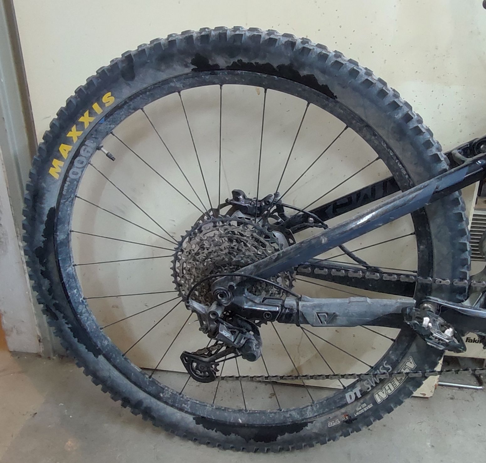

So hat meiner ausgesehen, nach gefühlt 20 Ausfahrten und mit
Stans Race Sealant erst dicht.Allerdings das erste mal mit "nur" EXO Karkasse.
Bei 6 Maxxis Reifen hat bei mir einer angefangen zu schwitzen. Mit Doc Blue befüllt. Allerdings funktioniert der Reifen weiterhin völlig anstandslos und hat so gut wie kein Druckverlust. Es ist ein Dissector, 27,5“ x 2,4“ WT EXO dual compound.
Ich fahre im Sommer vorne gerne den Assegai in Maxxgrip und DoubleDown mit Effetto Mariposa Vegetalex, da schwitzt nichts. Mag aber auch an der DD-Karkasse liegen.
