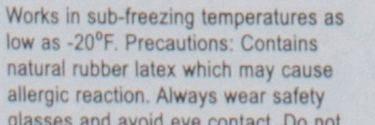

Ich habe die Stans Race Milch in meinen Hutchinson Reifen, da steht aber auf der Flasche "Latex"
Bei der "normalen" Stans dito....
Also nix mit Ammoniak
in sehr geringen mengen ist ammoniak in latex enthalten - ich bezweifle aber, dass diese menge etwas ausmacht.
auch habe ich bei maxxis nichts dergleichen finden können.
