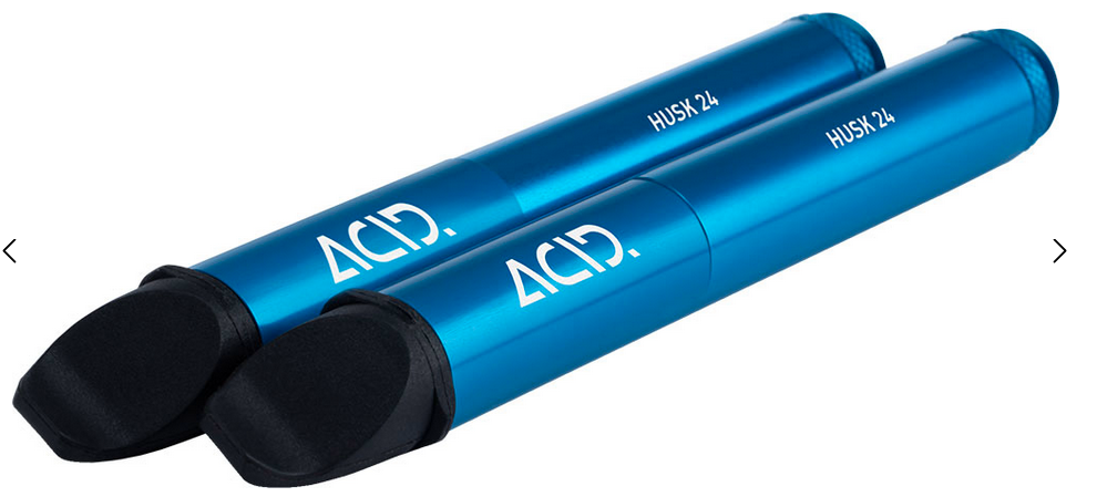

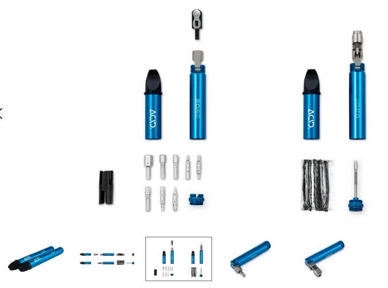

Ich hatte mal das Acid Husk 24 Multitool (inkl. Kettennieter, Salami, Kettenschloss, Tubelesswerkzeug, Reifenheber komplett 147g) komplett in den beiden Lenkerenden versenken lässt. Eigentlich top, was Unterbringung und Gewicht angeht. Allerdings muss man, um beispielsweise die Lenkerklemmung kurz nachzuziehen erst mal das Werkzeug aus dem Lenker holen, aufschrauben, Bit rausholen und reinstecken. Deshalb habe ich mittlerweile ein konventionelles Tool in der Seitentasche des Rucksacks/Hipbags. Und auch, weil es in einen meiner Carbonlenker nicht reinpasst, da der innen konisch ist. Ein Griff und es ist da. Für diejenigen, die aber partout nichts auf dem Rücken haben wollen, ist das Husk 24 ein heißer Tipp.
https://www.bike-discount.de/de/acid-husk-24-multi-tool-1
