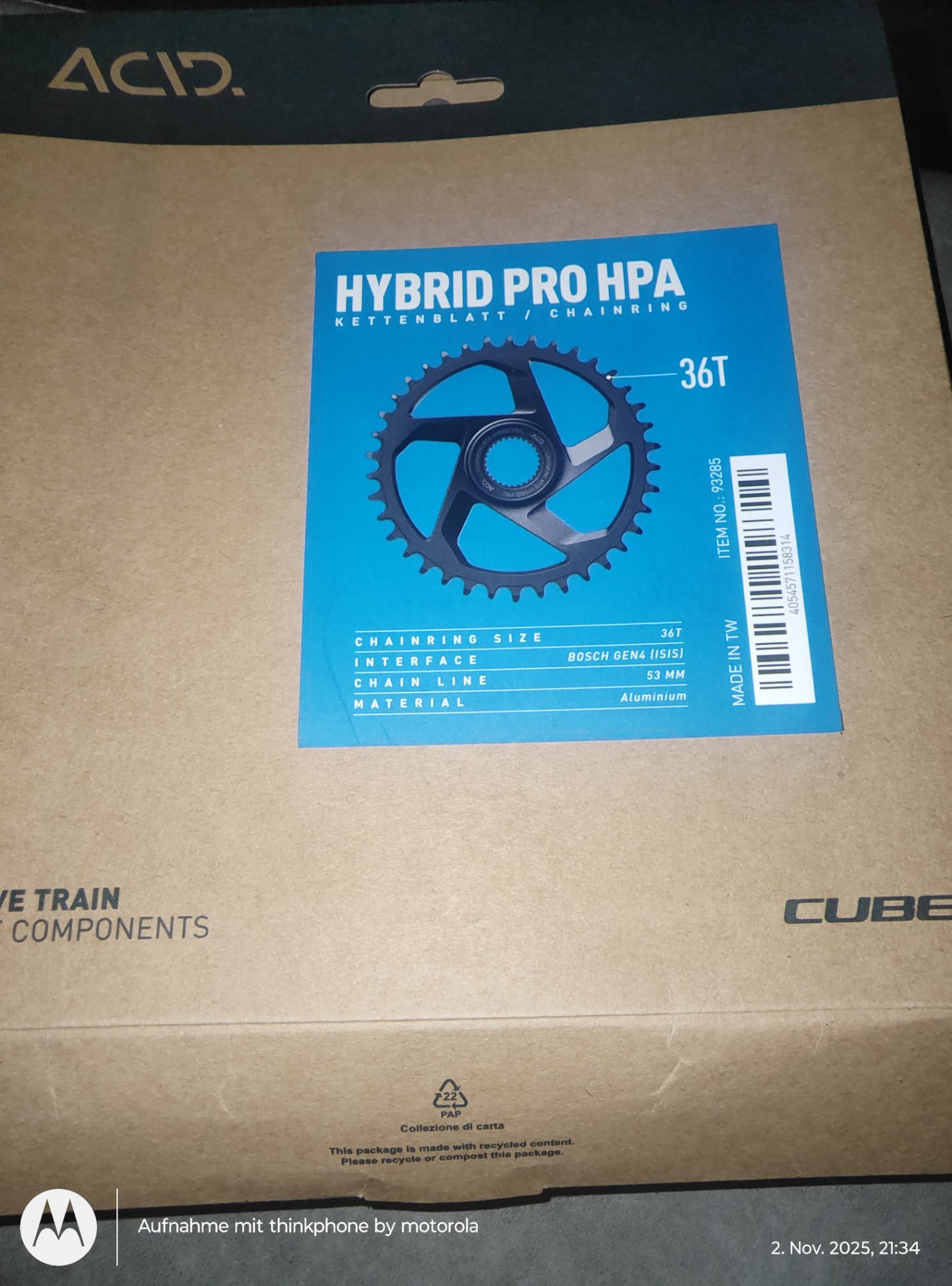

Also ich hab dieses 36er gg. mein oem 34er vom One44 hpc tauschen lassen.
Ging wohl problemlos (obwohl nur Freigabe für den Gen4) sonst hätte die Werkstatt wohl was gesagt...und fährt sich 1a.🕵️
