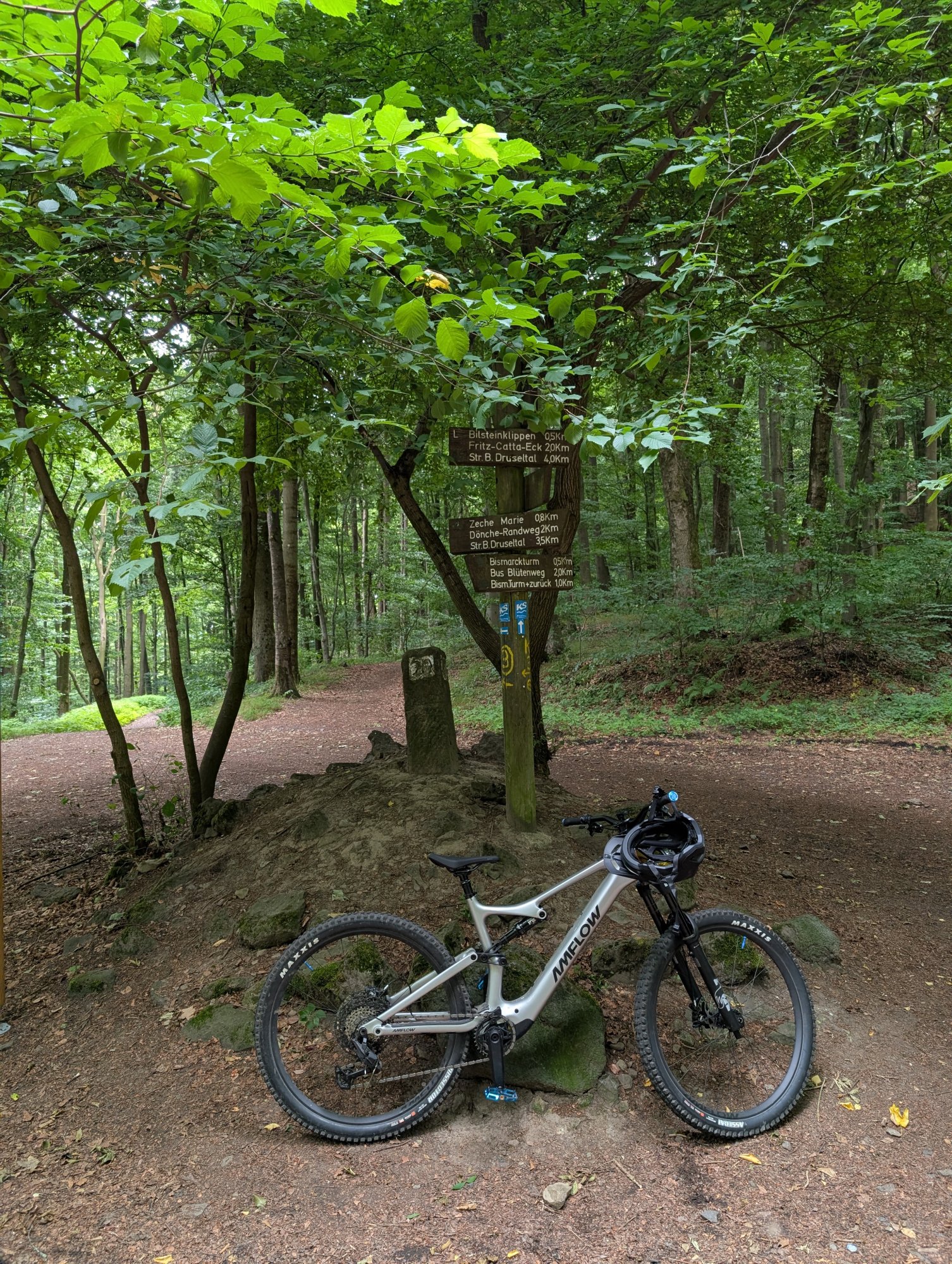

Mal ein Bild vom Radl

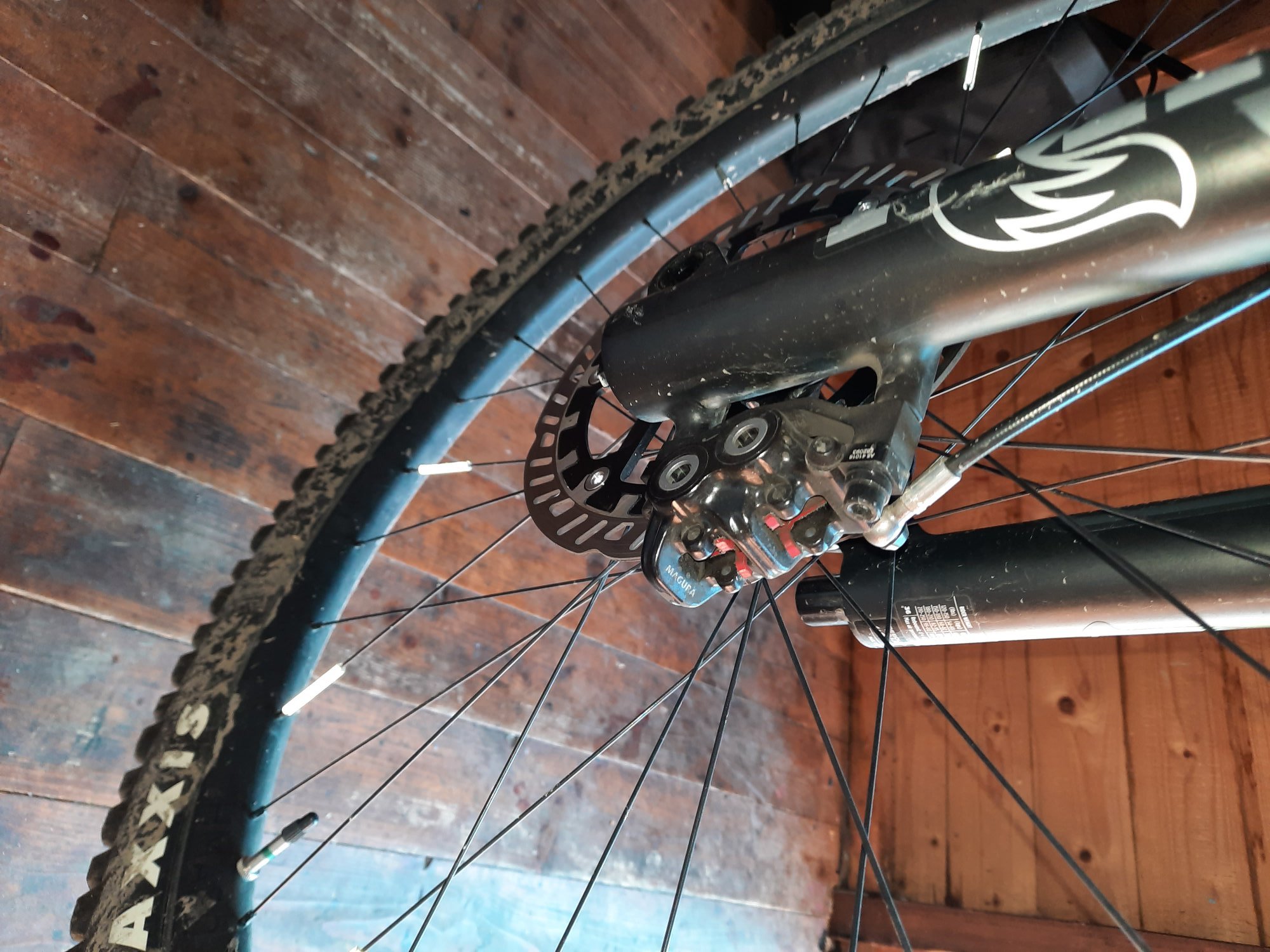

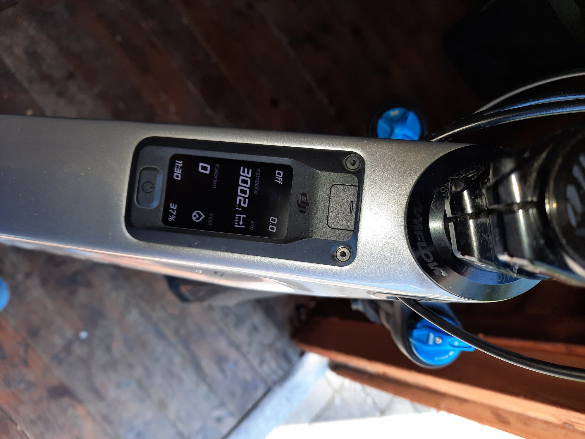

Die ersten 3000 Km sind gefahren. Bis auf die Probleme am Anfang mit dem Dämpfer alles soweit zufrieden.
Habe bei 2800 Km die vordere Bremsscheibe auf MDR gewechselt mit den roten Kool Stopp Bremsbelägen.
Bremswirken für mein persönliches empfinden im waren Zustand deutlich besser. Zu den Geräuschen wie immer mal sind welche da und dann wieder weg. Ist halt Magura. Bei dem Pries vom dem Bike ist schon zu hinterfragen warum man so was verbauen muss. ( Gewinnmarsche). Habe jetzt hinten auf den Hans Dampf 29 X 2,6 gewechselt. Mal sehen was er für einen Unterschied macht. Sonst habe ich richtig Spaß mit dem Bike auf allen wegen, so soll es auch sein.
