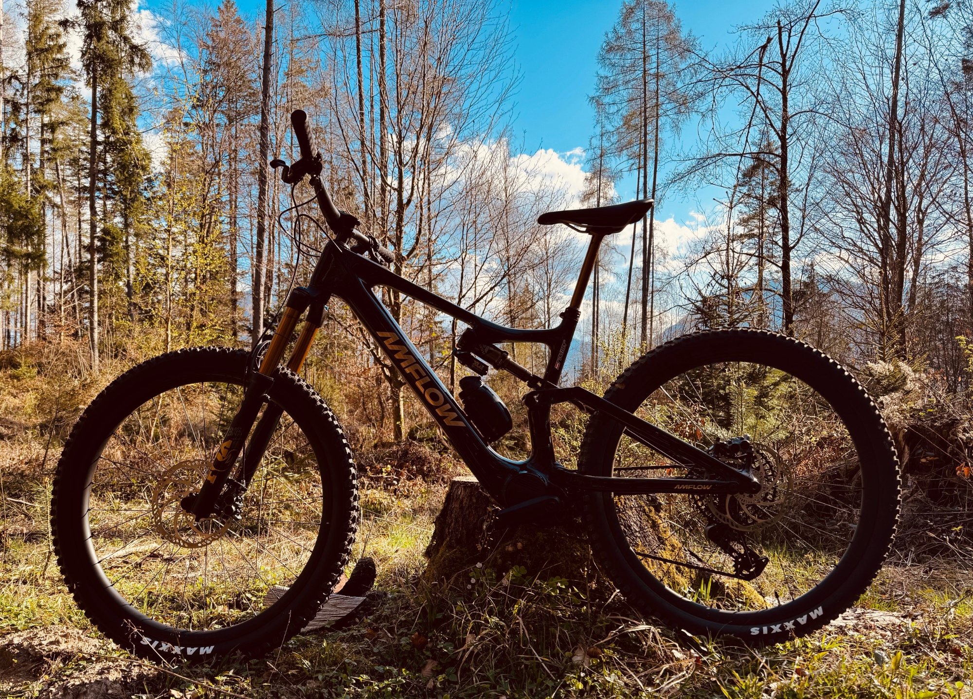

Nach einigen km und Hm bin ich mehr als zufrieden. Die Reifen werde ich vlt echt noch angehen aber sonst bin ich zu 100% zufrieden mit dem "Beast".
