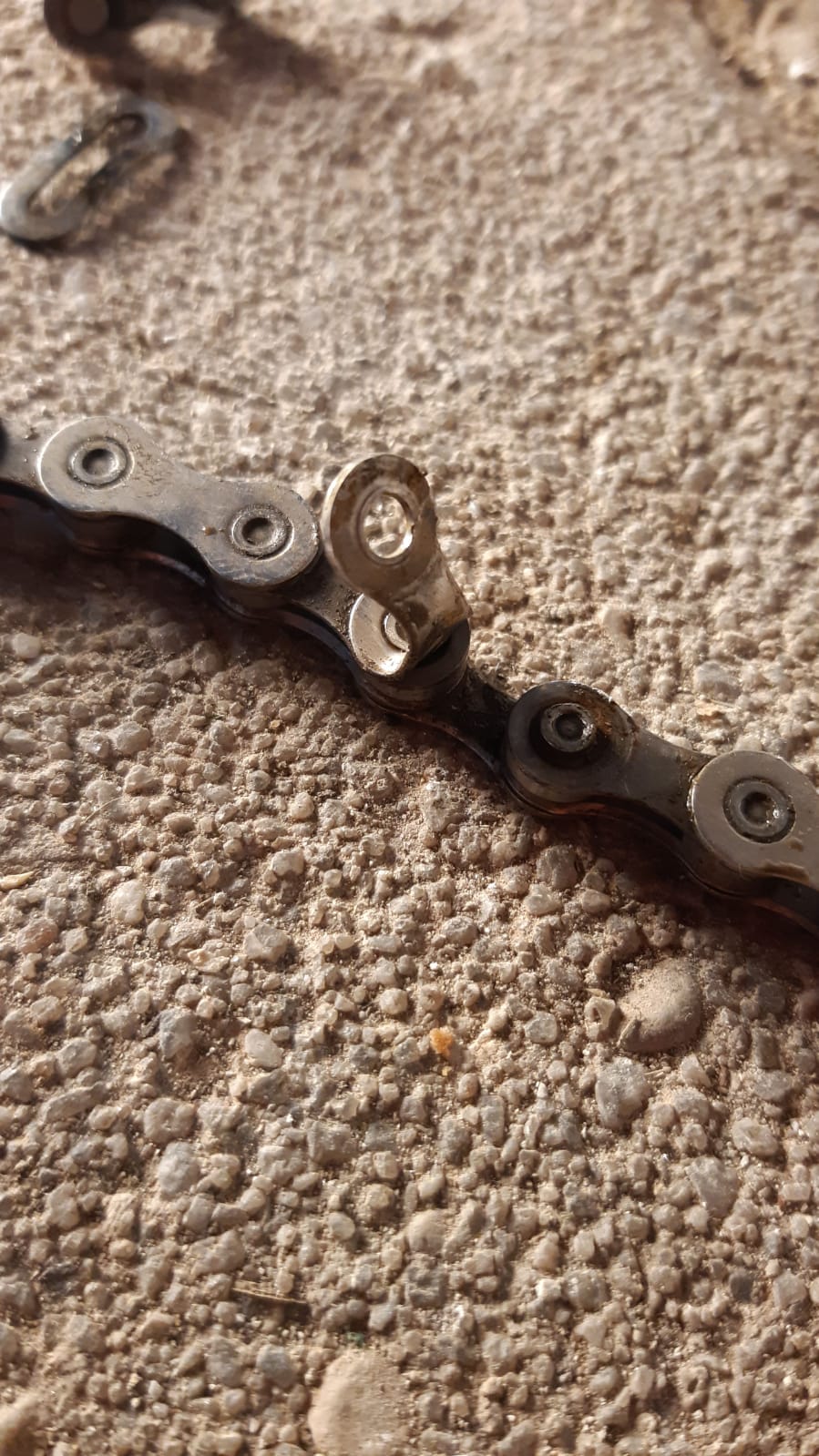

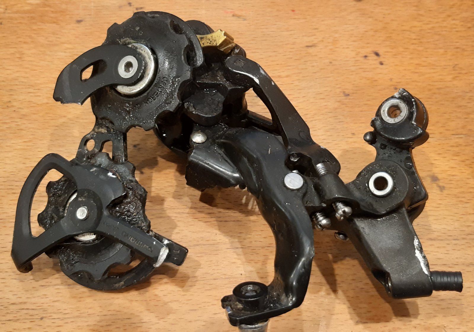

eben habe ich mir das 3. Schaltwerk abgerissen.
Ich habe jetzt extra das kurze Zee Schaltwerk montiert, damit das nicht mehr so schnell passiert und komme
gerade zurück von einer recht schlammigen Tour. Woran liegt das, daß ich mir ständig das Schaltwerk abreiße?
Kann es sein, wenn man durch tiefen Schlamm fährt, daß irgendwas blockiert?
Langsam nervt das.

Ich weiß jetzt nicht, was Du für einen Antrieb fährst. Beim Bosch CX Gen 2, der mit dem kleinen Ritzel vorne, ziehst Du im Matsch gerne mal die Kette hinten mit rauf. Wenn Du dann mit ordentlich Unterstützung kräftig rein trittst, ist das Schaltwerk ab. Das kann auch mit großem Kettenblatt vorne passieren, ist mir mit 34er diese Woche 2x passiert. Schaltwerk ist aber immer dran geblieben.
es ist immer dann passiert, wenn ich durch wirklich üblen Matsch gefahren bin.

Hallo
Wenn du ein offenes Kettenglied hast verfängt es sich im Käfig und dann "ritschratsch ab" Wenn die Kette offen ist hast du die Ursache. Matsch alleine macht dem Schaltwerk wenig, aber die Kette kann öfter durchratschen wenn die Ritzel zu sind. Das kann dann wieder zu Schäden an der Kette führen und als Folge "Schaltwerk ab".

Hallo
Gruß

Normal ist es nicht, dass das beschädigte Schaltwerk die Kette aufreißt.
Es kann auch sein, dass ein brutales Schaltmanöver die Kette beschädigt. Passiert immer, wenn zu schnell unter Last auf kleine Gänge geschaltet wird. Dann reißt natürlich die Kette das Schaltwerk ab. Es kann aber auch passieren, dass mit dem Modder Steinchen zwischen Kette und Ritzel kommen und die Lasche vom Nit runter drücken. Der Effekt ist der selbe. Für die Fahrt nach Hause reicht ein Rasterband um das Schaltwerk irgendwo zu befesteigen und dann mit Multitool Kette kürzen für eine mittlere Übersetzung und ab nach Hause. Wenn die Kette selber auf ein anderes Ritzel runter springt kann man sie von Hand wieder hoch legen.
ich glaube heute war´s ein Ast. Einer lag unter dem Rad, als ich mit der Notreparatur fertig war.

@GG71 wo gibt´s Ersatzteile für´s Schaltwerk? Danach habe ich auch schon vergeblich gesucht.
Die Reparatur ist aber auch nicht so einfach, da man die vorgespannte Feder im Schaltwerk wohl de- und wiedermontieren müßte.
Kein Hexenwerk:
Käfig innen/außen, die Rollen, die Aufhängung und Feder gibt es von Shimano einzeln.

Was war Dein Schaltwerk? RD-M8000 GS?
Shop nur als Beispiel:
https://www.bike-discount.de/de/suche?q=RD-M8000
das letzte zerstörte war ein ZEE RD M640 und davor ein XT RD-M786 GS.
Bei Bike Discount kaufe ich auch, aber die Ersatzteile hatte ich bisher nicht gefunden.
Super, werde ich gleich bestellen, dann habe ich wieder Ersatz 😈
das hatte ich mir beim letzten Umbau auf XT Komponenten überlegt, aber doch nicht gemacht, da für mich 1x10 mit 11-36 und vorne 38 OK ist. Damit bin ich bisher überall rauf gekommen.
Ich rate von der Reparatur des Schaltwerk ab, da bei einem Bruch immer auch das Schaltwerk deformiert wird und man dann nie mehr eine saubere Schaltfunktion bekommt. Habe mich ganz intensiv damit beschäftigt. Wir hatten schon Fälle, wo das Schaltauge hin war und nachher wegen Schaltproblemen auch das Schaltwerk getauscht ermorden musste.
