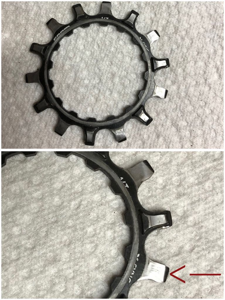

Bei 2000km sehen die Bosch-Kettenblätter auch wie Haken. Diese Haken ziehen die Kette mit, wenn sie nich mehr ganz so geschmeidig läuft. Tauschen oder drehen hilft.

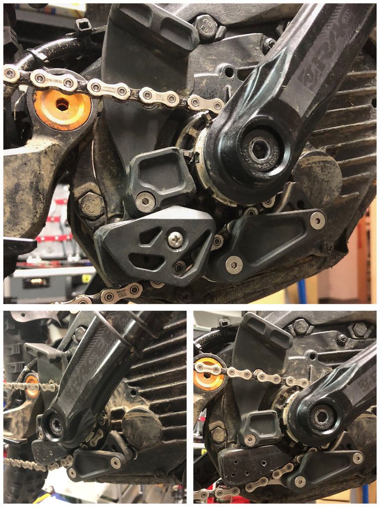

Die Nicolai Lettenfühtung kann das auch nicht komplett verhindern, wenn sie nicht wie die Moustache Kefü
modifiziert wird.

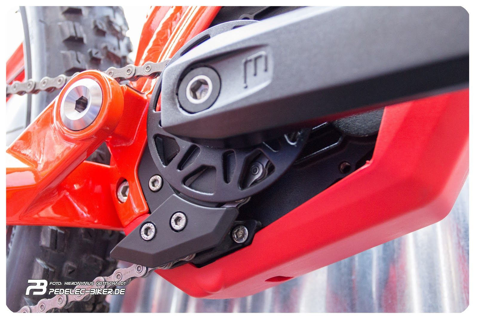

Die Moustache läßt sich über Händler beziehen, ist teuer (ca.100,-), funktioniert aber zuverlässig.
Günstiger ist es, bei ca. 800km das Bosch Kettenblatt zu drehen und bei 1600km zu tauschen.
Hi , wollte mal nachfragen welche Kettenführung (Bild 3,4,5) das genau ist?
