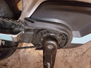

Hallo zusammen,
ich habe nach wie vor, das auf dem Bild ersichtliche Problem mit dem Bosch Antrieb. Sobald richtiger Matsch ins Spiel kommt und der Antrieb (also Ritzlepaket, Kette und Kettenblatt) über 2000 Kilometer auf dem Buckel haben passiert das vermehrt. Das kann einem echt den Spaß an schlammigen Ausfahrten kompett verwiesen.
Ich kann mir nicht vorstellen, dass ich der einzige mit diesem Problem bin. Eventuell hat irgendwer sogar eine Lösung?
Am Kettenblatt war ursprünglich so eine Mutter mit Schutzring montiert, damit war es noch viel schlimmer, weil der Dreck sich da regelrecht reingepresst hat.
Beste Grüße,
KalleAnka

Hatte ich letztens auch, wie jeden Winter bei Neuschnee, aber da sind/waren die Kettenglieder auch fühlbar schwergängig da eingefroren. Habe sie dann durchgeknetet und satt geölt und dann funktionierte es wieder. Gibt aber auch andere die schon unter normalen Bedingungen Probleme damit hatten.
Suche mal "chainsuck bosch cx" in der Google Bildersuche und du bekommst eine Menge möglicher Lösungen. Du brauchst eine Kettenführung welche das hochziehen der Kette zuverlässig verhindert. Oder du bastelst was an den Pürzel der Motorverkleidung um den Spalt zum Kettenrad zu verkleinern.
Ansonsten, die Lagerungen um das Kettenrad sind auch nicht gerade unempfindlich gegenüber Wasser, Salz und Schlamm. Daher für ordentliche Fettpackung unter dem Lagerschutzring sorgen, bzw gleich das Kettenrad versuchen vor einer Schlammpackung zu schützen. Ich hab mich da mit einem selbstklebenden Dichtband beholfen, sowie das innere Lager mit einem O-Ring abgedichtet.
da hilft folgendes: Ritzel frühzeitig wechseln (evtl umdrehen) - hält bei mir z.B. 500-1000km ca, und evtl Kettenführung dranbauen, ist bei den Cubes aber etwas umständlich. Gelängte Kette hat meiner Erfahrung nach keinen so großen Einfluss, wechsel aber immer bei Erreichen der Verschleißgrenze.
Unbedingte Empfehlung: X-Sync Ritzel von SRAM * verwenden, gewaltiger Unterschied.
So Etwas meine ich mit "Bildersuche", da kommen viele Vorschläge in dieser Art. Das sollte den Chainsuck auch bei extremen Wetter und verschlissener Kette zuverlässig verhindern.
Schützt aber den Antrieb leider nicht vor Schlamm, welcher von der Kette so richtig schön in die Lager gewalkt wird. Hat mich letztes Jahr einen Motorschaden gekostet. Daher auch der Tip, nicht nur gegen den Chainsuck vorzugehen, sondern auch an Pflege und Schutz der Lagerung zu denken.

Bei Punkt 2 hat man das Kettenspringen, so wie das nachfolgende ins leere treten, gepaart oft mit einem ungewollten Gangwechsel. Aber das ist so eine Sache mit der Umlenkrolle, glaube mir, ich verfluche sie :)
Ich denke das Problem ist die "Kettenführung" die man versuchte herzustellen. Dieser schwarze Kasten da. Auf dem unteren Bild von mir ist es sicher gut zu erkennen was dann passiert wenn die Kette nicht straff/geläufig genug ist. Das ist ein Kettenspringen vom Motorritzel aus. Normal gibt es dann nur einen kurzen Schlag und die Kette ist dann wieder straff. Bei dir verkeilt sich aber die Kette in diesem komischen schwarzen "Dingsda" und zieht diese mit nach oben.
Schaltwerk straffer ziehen oder Kette kürzen und schön ölen, das sollte vielleicht auch helfen.
Bei 2000km sehen die Bosch-Kettenblätter auch wie Haken. Diese Haken ziehen die Kette mit, wenn sie nich mehr ganz so geschmeidig läuft. Tauschen oder drehen hilft.

bei genauerem Blick auf das Ritzel nach ca. 3000km sind schon einige Abnutzungen erkennbar.
Vielen Dank auch für den Hinweis auf diesen ominösen "scharzen Kasten".
Wenn ich mir Sinn und Unsinn dieses Dings vor Augen führe, denke ich, ist der Schaden weit größer als der angedachte Nutzen. Dafür spricht auch, dass bei neueren Bikes eigentlich immer darauf verzichtet wird.
Wieder was gelernt.

Das sind bei Dir aber noch keine richtigen Haifischflossen. Das sollte noch gut passen vom Ritzel her. Bzw würde ich es noch als Einstellbar beurteilen.
Ja, das sehe ich ganz genauso. Aber wenn richtiger (also 10-15cm tiefer) Matsch ins Spiel kommt, ist es vorbei. Unter allen anderen Bedingungen lief der Antrieb einwandfrei.
