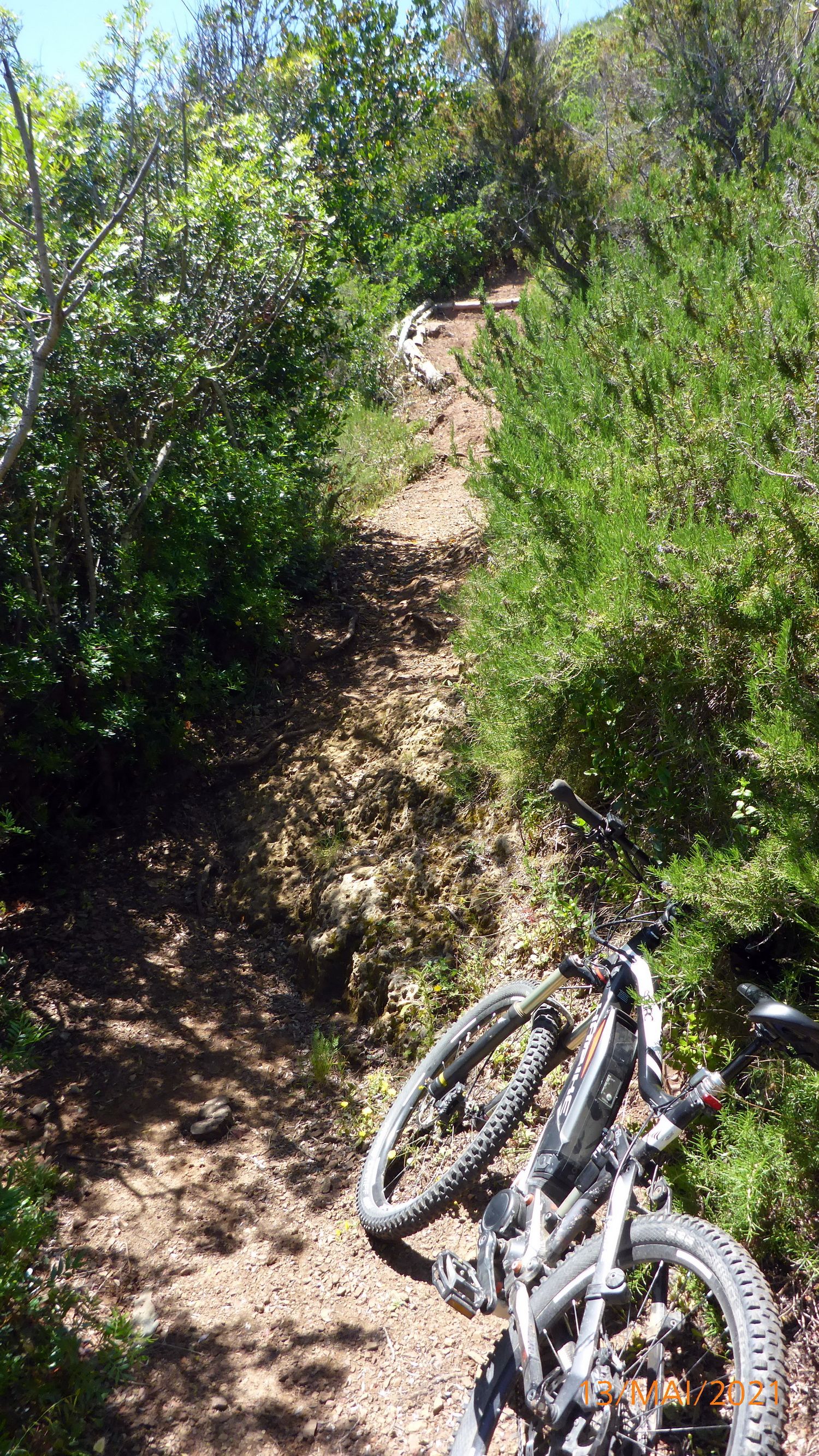

Ich fahre seit 89 MTB und habe in der Zeit kein Schaltwerk abgebrochen und nur 2x musste das Schaltauge gerichtet werden (wegen Stürzen).
Den von Dir im Foto gezeigten Weg würde ich als ganz normal bezeichnen und kann gar nicht verstehen wo man sich da das Schaltwerk abreißen kann.
Radix
Wenn man dicht an Baumstämmen oder Steinen vorbeifährt, oder auch in sehr engen Rinnen.
Das sind die Situationen wo man auf sein Schaltwerk höllisch aufpassen muss.
dopero
Das ist mir schon klar, das mache ich ja auch. Aber wenn man dann was verbiegt oder abreißt, war es halt nicht zu eng, sondern man hat sich verschätzt.

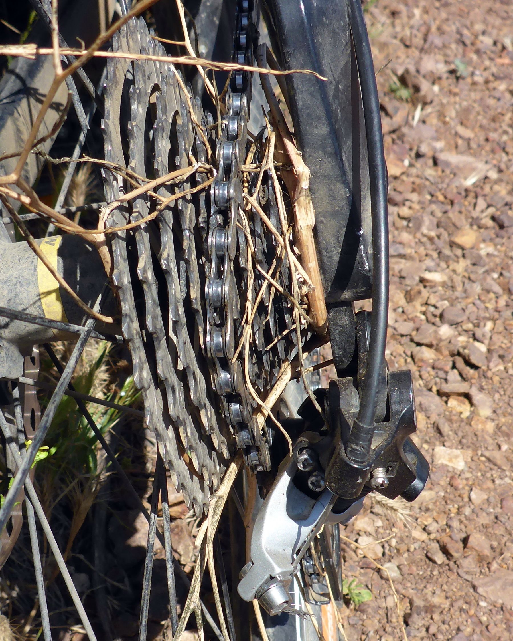

Das Schaltwerk reist oft durch aufgewirbeltes Altholz ab, das sich im Hinterrad irgendwo frisst.
Bei mir auf 3.000 km jetzt schon zwei mal - zum Glück nur das Schaltauge. Ist bei Cube scheinbar die
Sollbruchstelle.
Es liegt meiner Meinung nach, zum einen an den dicken Reifen, mit "saugendem" weichen Profil die mit
wenig Luftdruck gefahren werden. Zum anderen natürlich an der Streckenwahl.
Ich brettere mit dem E Fully auch über alles drüber - rechne dann allerdings damit.
In den 25 Jahren Bio MTB hatte ich ebenfalls null Ausfälle dadurch.
Also, liegt es nicht zwingend am mangelndem Fahrkönnen, sonder eher an der unglücklichen Verkettung
der jeweiligen Umstände.

MAC
Mitglied
ein paar Monate sind vergangen und ich habe kein Schaltwerk mehr abgerissen, da ich ja jetzt weiß, was man nicht machen sollte, wie z.B. durch hohes Gras fahren, ohne das Schaltwerk ggf. zu säubern, über Rodungsreste wie kleine Äste etc. einfach drüber donnern. Ich mache jetzt auch nach jeder Fahrt die Kette, das Schaltwerk und die Kassette richtig sauber. Für die Kassette gibt es ja eine praktische Bürste mit Kralle am Stiel.
