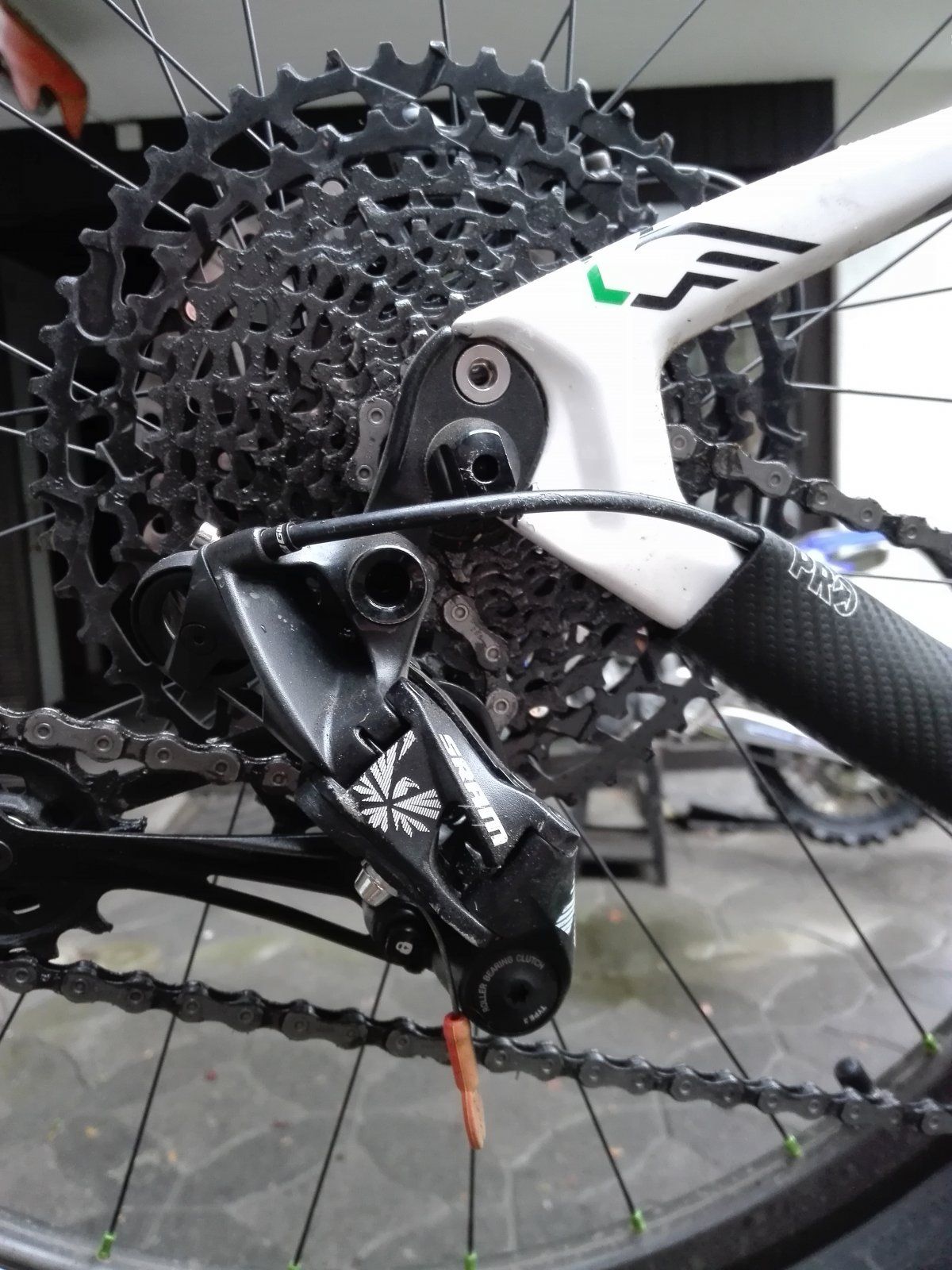

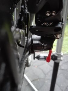

Servus!

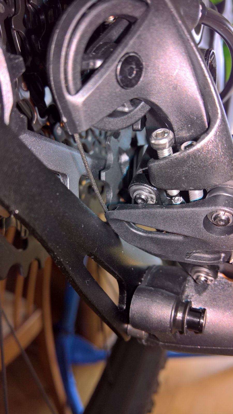

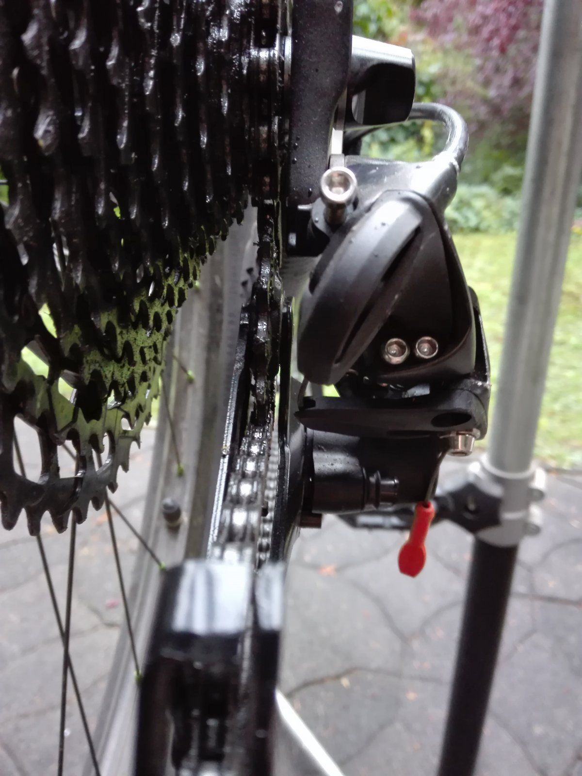

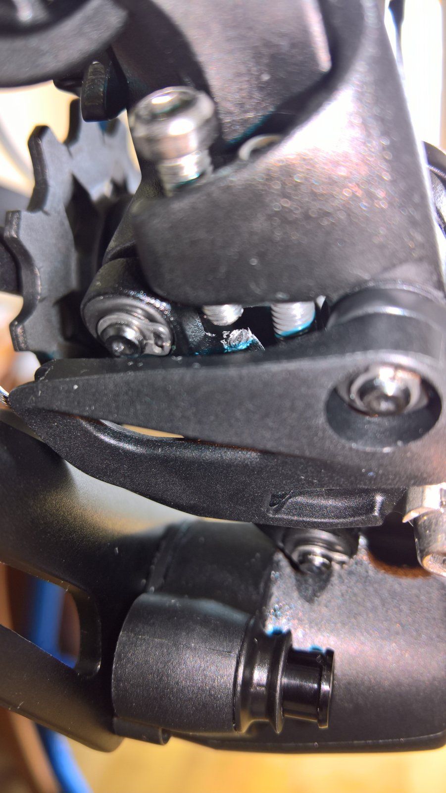

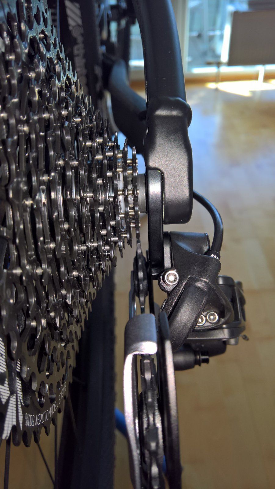

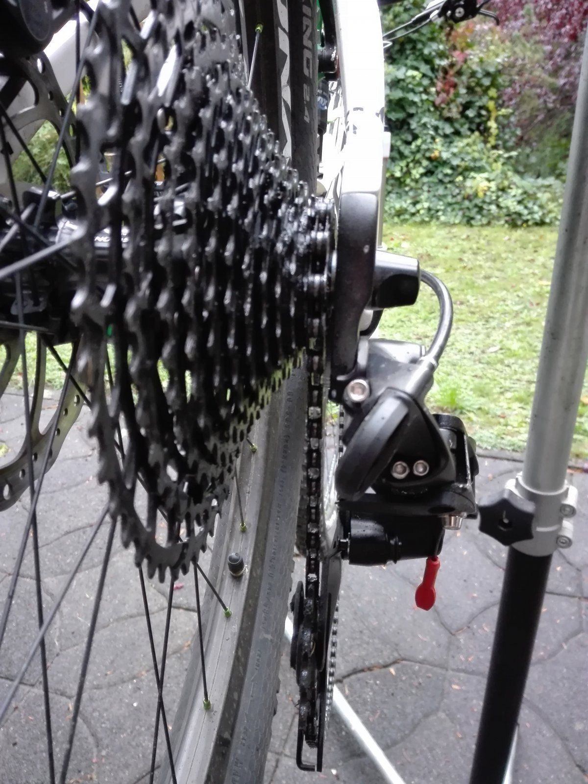

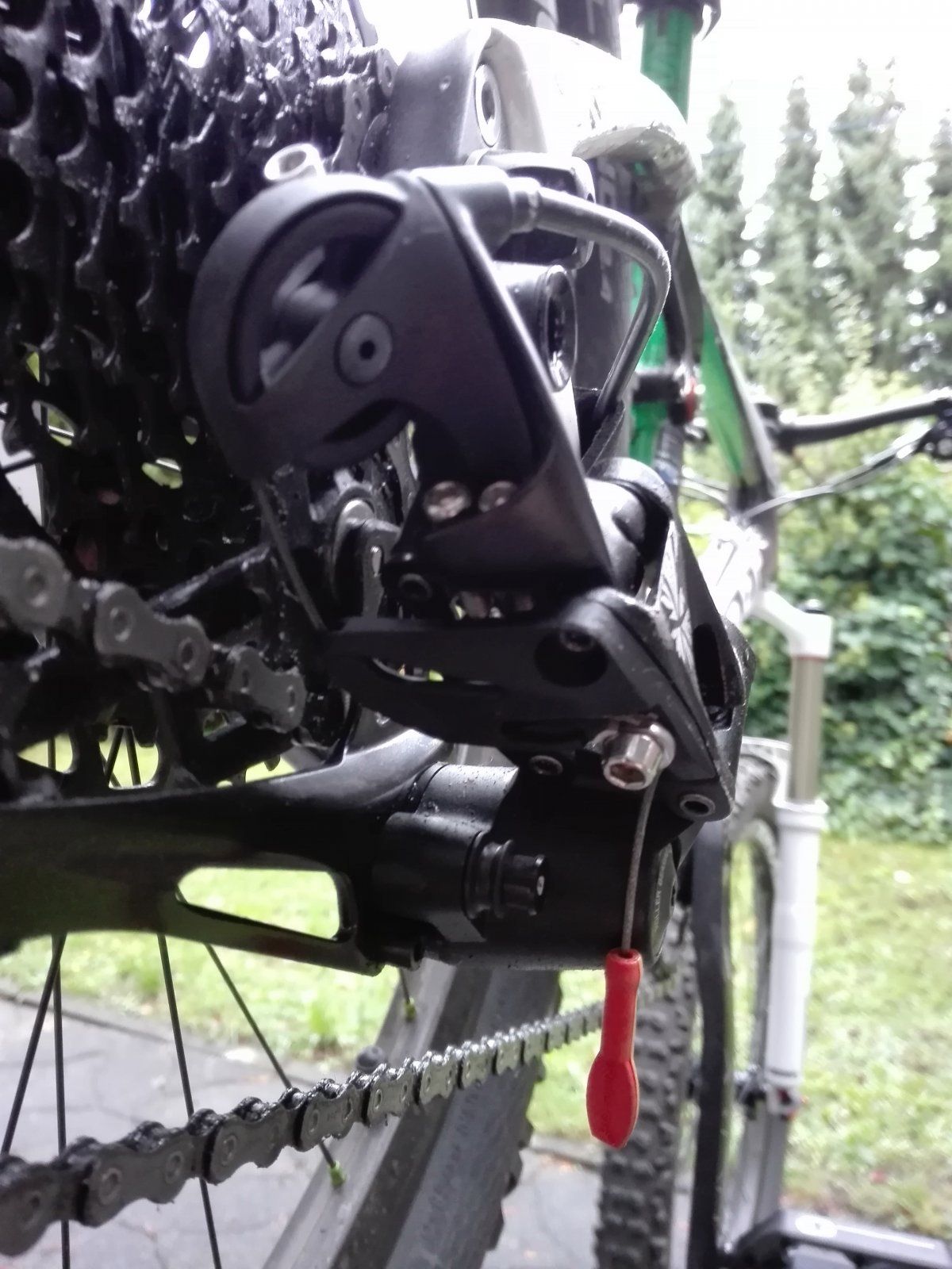

Ich wollte den Thread noch mal aufwärmen, da ich exakt genau dasselbe Problem habe, wie der TE: Das Schaltwerk lässt sich maximal so weit nach außen bewegen, dass sich das Schaltwerkröllchen in einer Flucht mit dem kleinsten Ritzel befindet. Ebenso kollidiert der Schaltkäfig bei Rotation mit der Umlenkung des Schaltzuges.
Rad ist ein Giant Trance 2018, das sich derzeit im Aufbau befindet. Ich habe mich dabei EXAKT an die Vorgaben von SRAM gehalten (Video und Anleitung) und bin bei dem Schritt, an dem der innere Schaltwerkanschlag (am größten Ritzel) eingestellt wird. Schaltauge wurde auf richtige Ausrichtung überprüft und passt. Kassette passt auch. Alles wurde nach dem ersten Mal wieder zurück gebaut und noch einmal bis zum beschriebenen Schritt neu aufgebaut. Anzugsdrehmomente wurden eingehalten.
Vielleicht gibt es ja jemanden, der das hier liest und dasselbe Problem hat, oder der TE hat in der Zwischenzeit neue Erkenntnisse.
Vielen Dank vorab!
