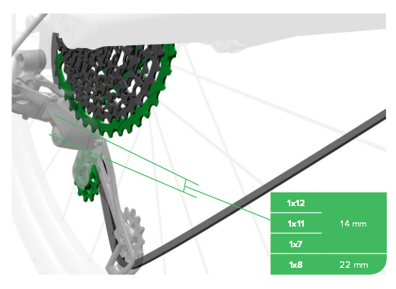

Wenn Du keine rote Einstelllehre hast, der Abstand zwischen oberen Schaltröllchen und größten Ritzel muss 14mm betragen.

Die 14mm hab ich schon lang nachgemessen bzw. richtig eingestellt, für sowas braucht man auch die Einstellehre nicht, da reicht ein Meterstab und für die 5€ kauft man sich lieber ein Eis

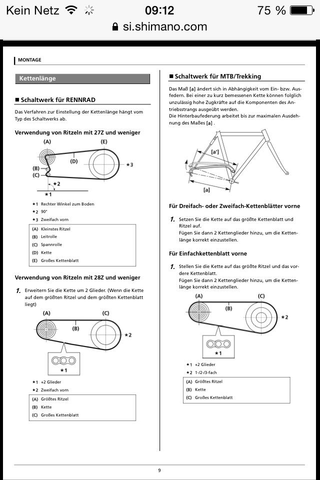

Mit Shimanokomponenten hätte es mit 2Gliedern mehr oder weniger wie jetzt kein Problem gegeben und es wäre gar nicht aufgefallen dass die Kette kürzer als der Optimalfall ist weil es da in keiner Einstellung kolidieren kann(somit gut konstruiert)

Ich schrieb, dass es bei Shimano kein Kontaktproblem gibt wenn die Kette von der Optimallänge abweicht weil der Arm am Schaltwerk immer freigängig ist in Achsrichtung(wie jetzt beim Sram Schaltwerk obwohl dieses von der Drehbewegung vom Arm mit der etwas kürzeren Kette den Schaltbereich ausgleichen kann!)
Solange der Schaltwerksarm bei Shimano Gang 1 hinten und dem größten Blatt vorn noch ausgleichen kann und in Gang 11(Sram 12) die Kette am Schaltwerksarm nicht gegen sich selbst reibt funktioniert alles 1a auch wenn man nicht die laut Vorgabe optimale Kettenlänge hat
