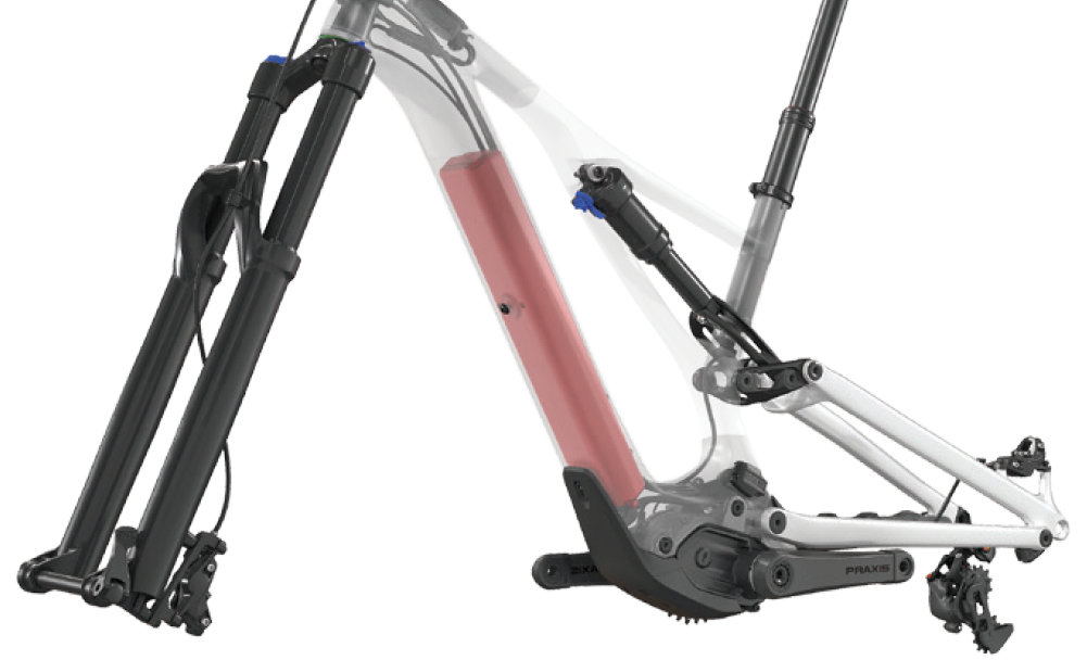

Achtung, Hinterhalt der Physik!
Der Masseschwerpunkt des RangeExtenders ist NICHT dort, wo er am Rahmen angeschraubt ist. Es ist nicht so, dass das ganze Gewicht des Reserveakkus nur ganz unten beim Motor auf das Bike einwirkt, weil die Schrauben das Flaschenhalters dort sind.
Die Wirkung des Mehrgewichts des Reserveakkus, etwa 5% des Geamtgewichts - des Bikes - ist im Bereich der untern Hälte des kleinen Akkus.
Kurzum: Ich behautpe, dass Du es nicht bemerken könntest, wenn der kleine Akku von Anfang an um den Reserveakku grösser wäre.
Dem stimme ich nicht ganz zu. Würde man den internen Akku um die 160 Wh des Extenders erweitern, würde der Akku sicher länger werden und sich somit spürbar negativ auf das Balancing auswirken.
Bei uns dürfen die Velomech sein wochen nur Reparieren, nicht aber Zeigen und Verkaufen. Um meine Bildungslücke zu überbrücken, habe ich mich den "Röntgenbildes" vom Levo bedient. Da füllt der Akku das Unterrohr maximal.
Nun traue ich den Schweizern durchaus zu, im Auftrag der Amerikaner zur weiteren Gewinnmaximierung den langen Akku einfach mit weniger resp. schlechteren Zellen zu bestücken.
Nun hat aber das Levo SuperLight offensichlich einen Akku, dessen Formfaktor mit der Kapazität einhergeht. (gute Nachricht). Somit wandert der Schwerpunkt nach unten und die Achslast vorne nimmt ab - solange beim Fahren nicht auf dem Lenker abgestützt wird.
Das verstehe ich wohl, aber es brauch wohl einen sehr versierten im Sattel (oder in dem Fall hinter dem Sattel), um dies auch zu bemerken.
