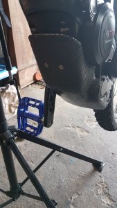

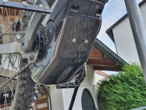

Gestern ist endlich das seit langem erwartete Paket angekommen.
Bestellt und bezahlt (PAYPAL)26.08.
Versand (Royal Mail/Gls)29.08.
Zugestellt 16.09

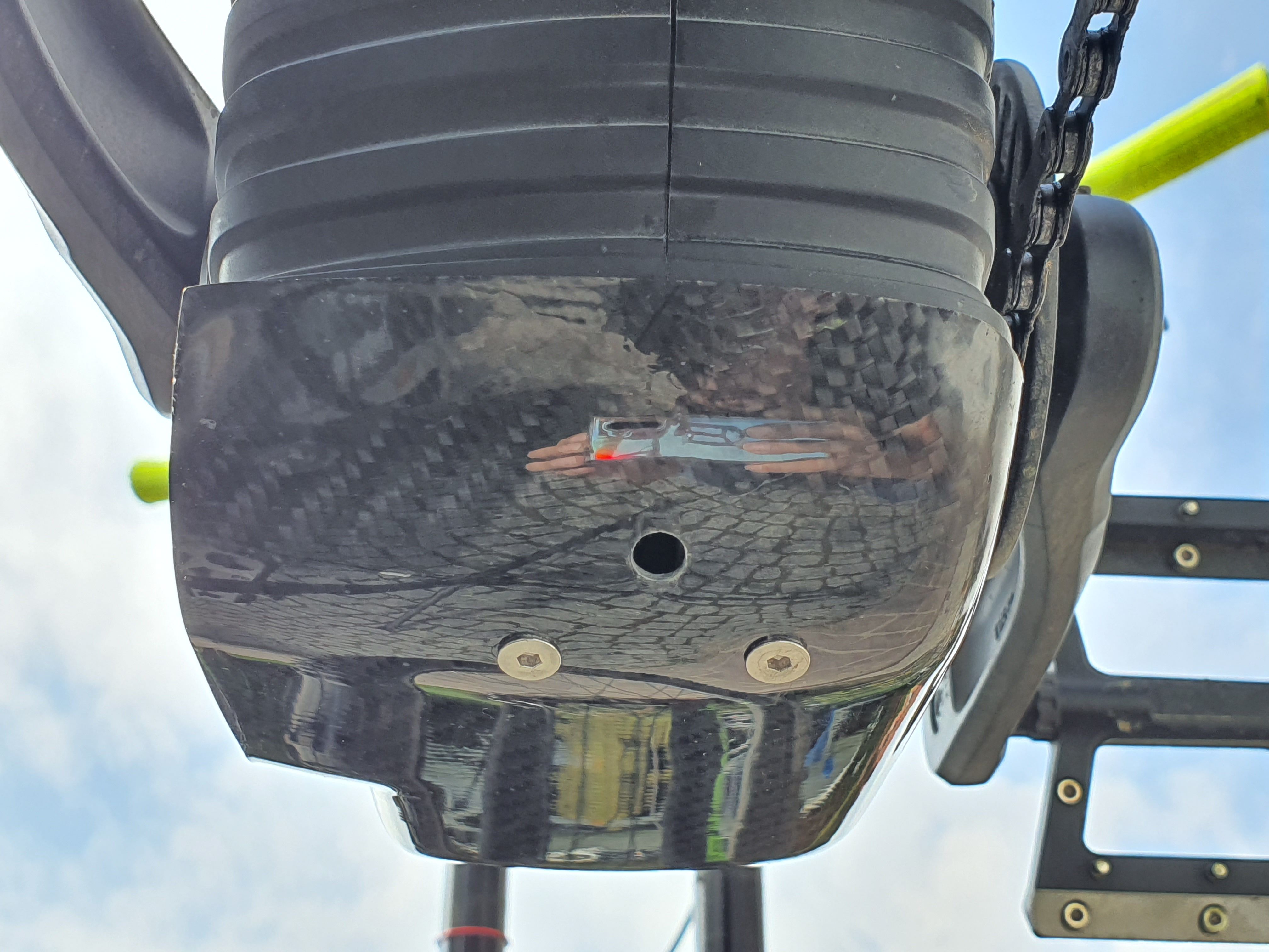

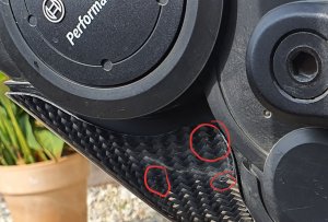

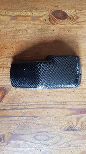

Die aus Carbon bestehende Skidplatte wurde mit 3 Stickern geliefert,
Passgenauigkeit ist soweit in Ordnung, wenn auch nicht perfekt.
Im Laminat selbst sind einige Lufteinschlüsse und leider wurden die Bohrungen nicht angesenkt, somit stehen die Köpfe der orginalen Senkkopfschrauben über, muss mir noch einen neuen Kegelsenker besorgen und nacharbeiten. Denn was bei einem Hängenbleiben mit dem Gewinde passiert kann sich jeder selbst ausmalen.
Von meiner Seite aus sieht das nach 'nem fairen Deal aus, auch wenn man das sicherlich ab Werk besser hinbekommen kann.
Aber wie Du schon sagst - Löcher nachsenken und gut ist.
Ist halt 'ne Kleinserie und da ist der Preis angemessen.
Just my 2cents ;)
Würde die Senkkopfschrauben gegen Linsenkopfschrauben mit möglichtst große Auflagefläche tauschen statt Carbon ansenken.
Ggf. Aluhülse um Bohrungskante zu entlasten nehmen.
Kleberverstärkung, wie von @gonzo666 bereits vorgeschlagen, ist auch gut.

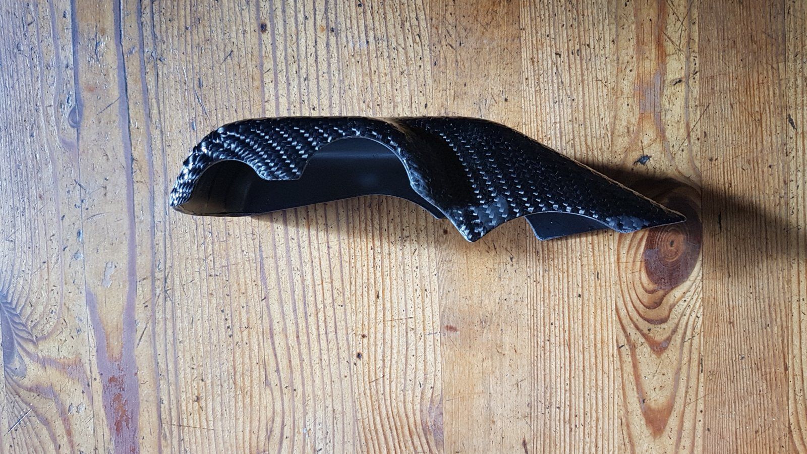

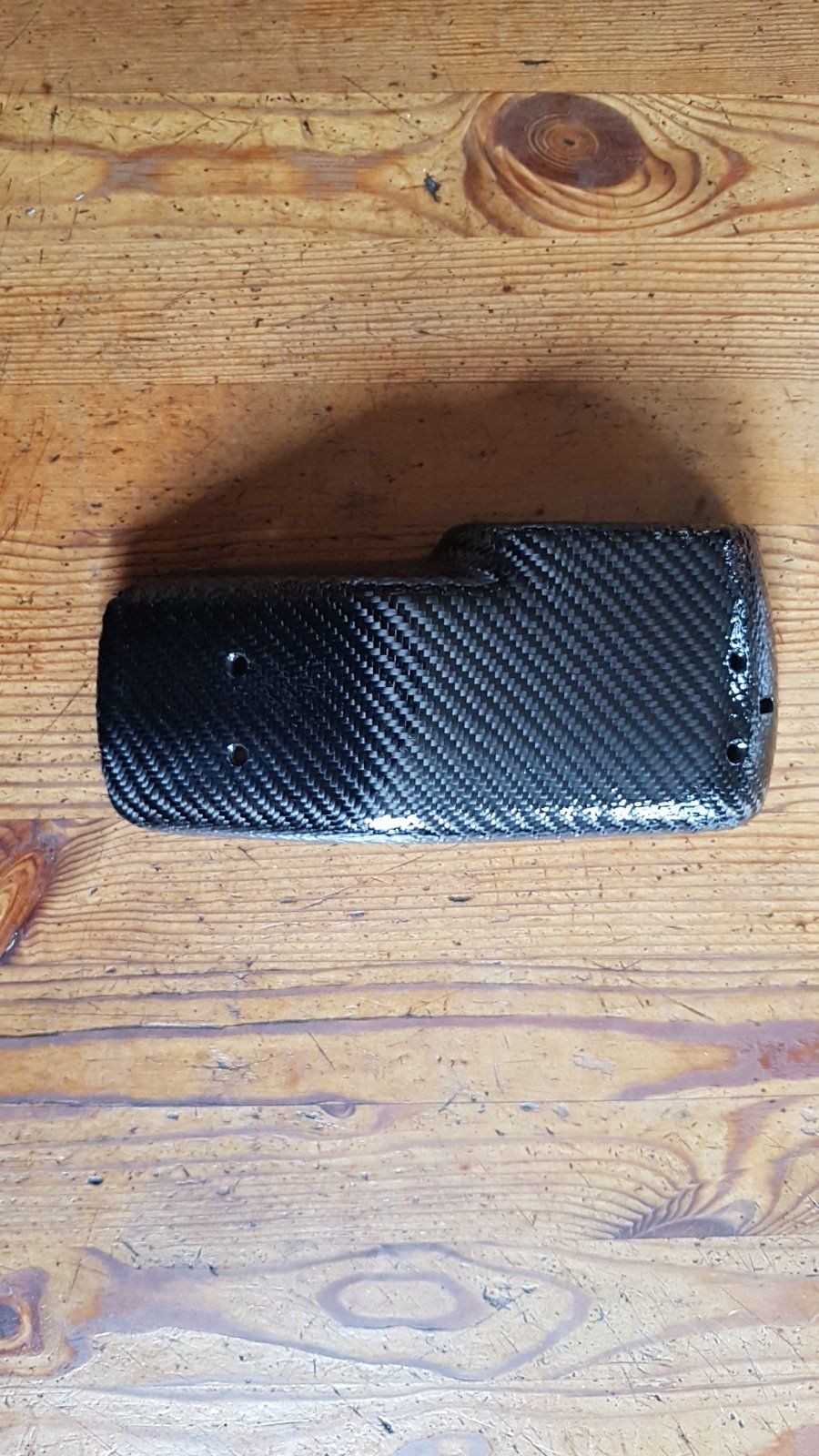

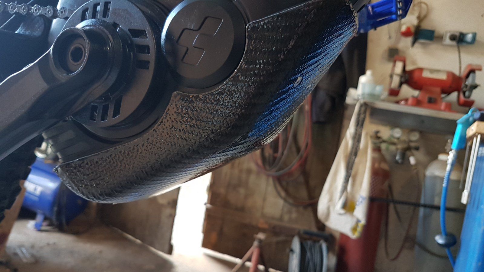

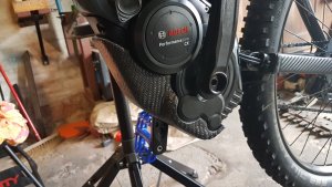

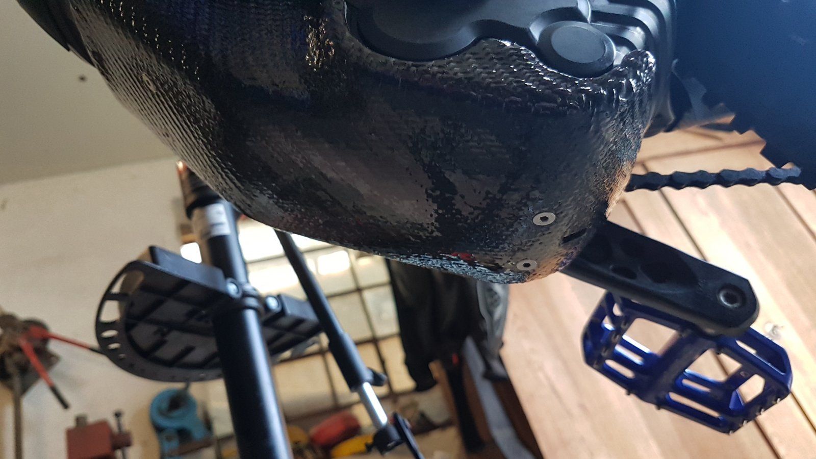

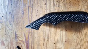

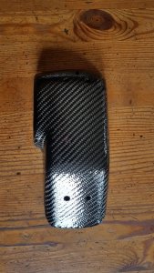

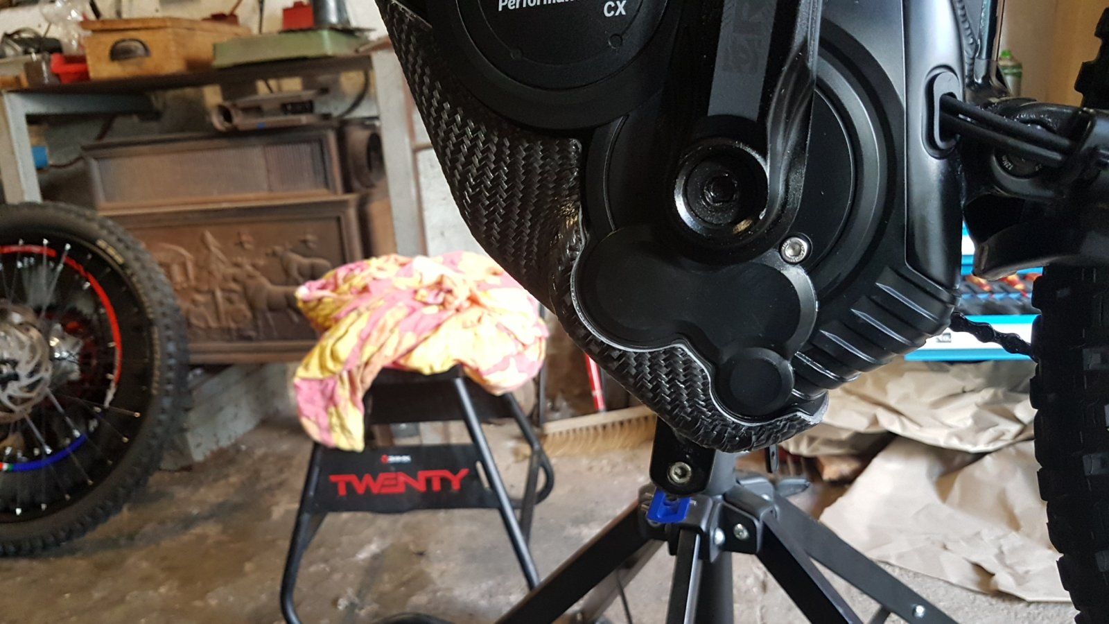

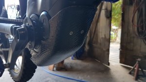

Hi, ich hab das Problem Motorschutz beim Cube Stereo mal selbst in die Hand genommen und Carbonmatten auf den originalen Plasteschutz laminiert... !!! Für die relativ schlechte Vorbereitung und wenig Zeit ist fürs erste mal doch recht gut gewurden oder was meint ihr? Auf den Bildern ist der Schutz noch nicht ganz fertig, muss noch klarlack drauf und ein wenig nachgearbeitet werden aber ansonsten bin ich recht zufrieden vorest! Erfüllt aufjedenfall seinen Zweck!!!✌?‍♂️Gruß Frank

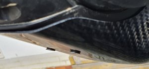

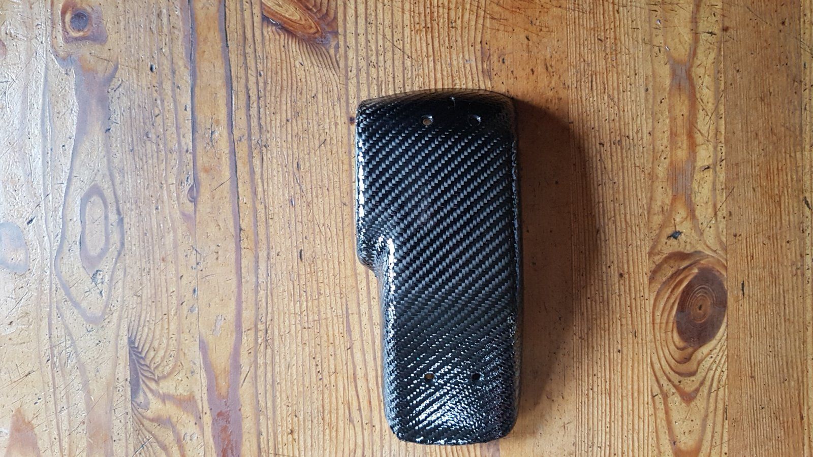

Also bin jetzt 300km mit dem getunten Schutz über Stock und Stein gefahren und hält einwandfrei.... obwohl ich mehrfach auf Stämmen und Wurzeln aufgesetzt habe keinerlei Beschädigungen! Habe jetzt für Kumpels 3 weitere mit Carbonmatten laminiert und bei denen hält es auch einwandfrei!!! Falls wer Interesse hat, könnte ich für euch auch einen Originalschutz laminieren! Gruß Frank
