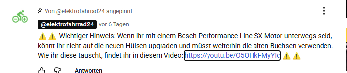

Das Video ist nicht für Bosch SX Motoren zulässig!

Bosch schrieb selbst, dass das Problem der Hülsen die Toleranzen sind und schlägt vor, neue Hülsen zu liefern.
(https://www.emtb-news.de/forum/thre...c-62-race-400x-und-bosch-sx.16223/post-386015)
Aber jetzt dann doch nur bei CX und PX und explizit nicht bei unseren SX-Motoren......
Ich bin zwar nicht von den "Wander-und weg-Hülsen" betroffen und es knackt auch nicht, finde es aber trotzdem schwach. Von Bosch selbst bekommt man gar keine Auskunft und man ist darauf angewiesen, dass der Händler informiert ist und weiss was er tut.....

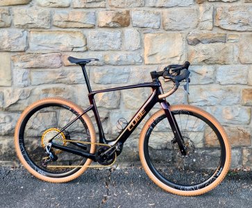

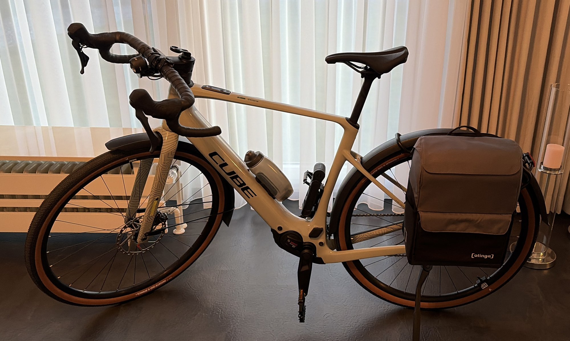

Nabend, ich konnte heute meine neues Bike beim Händler abholen. 😊

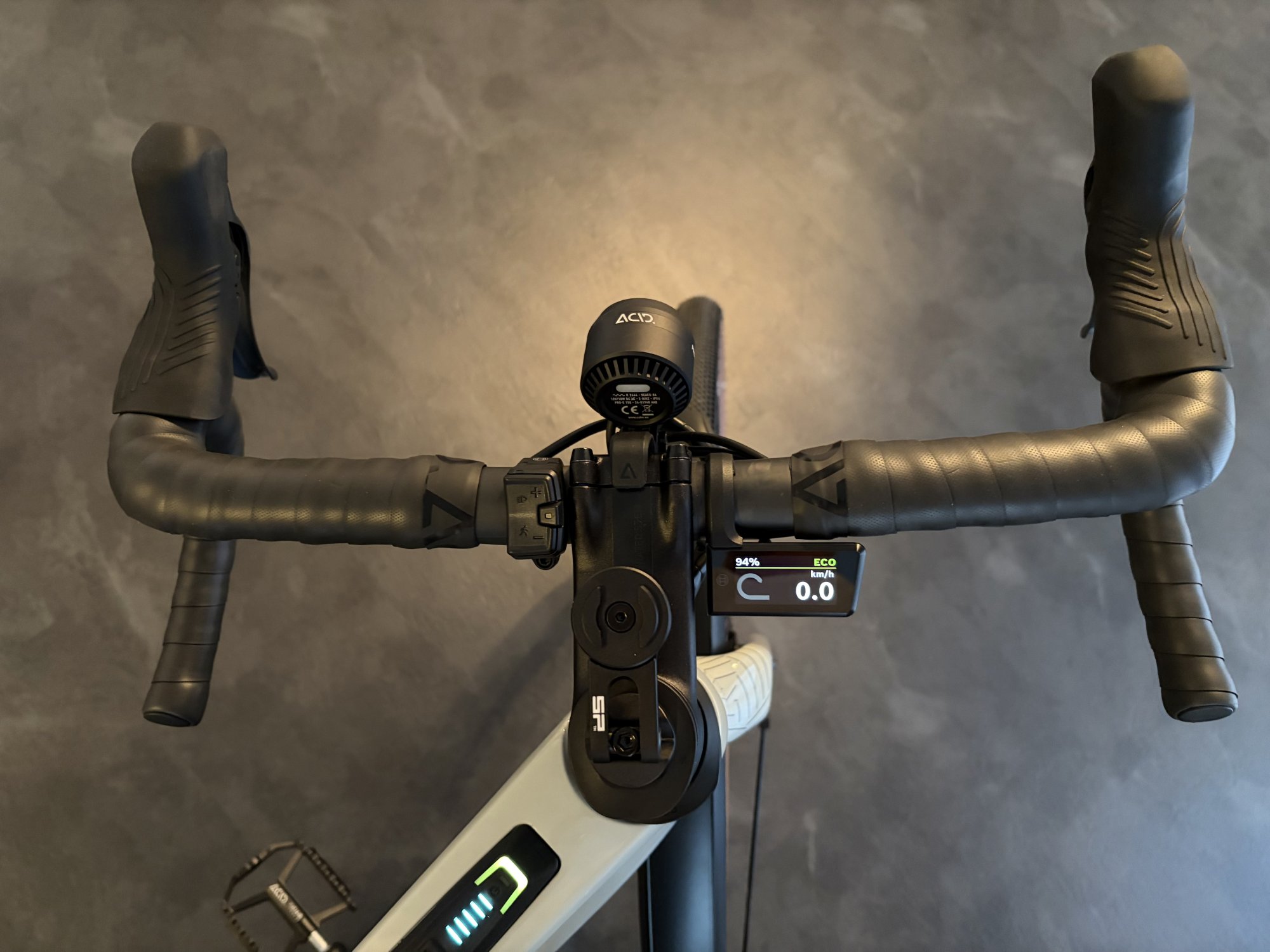

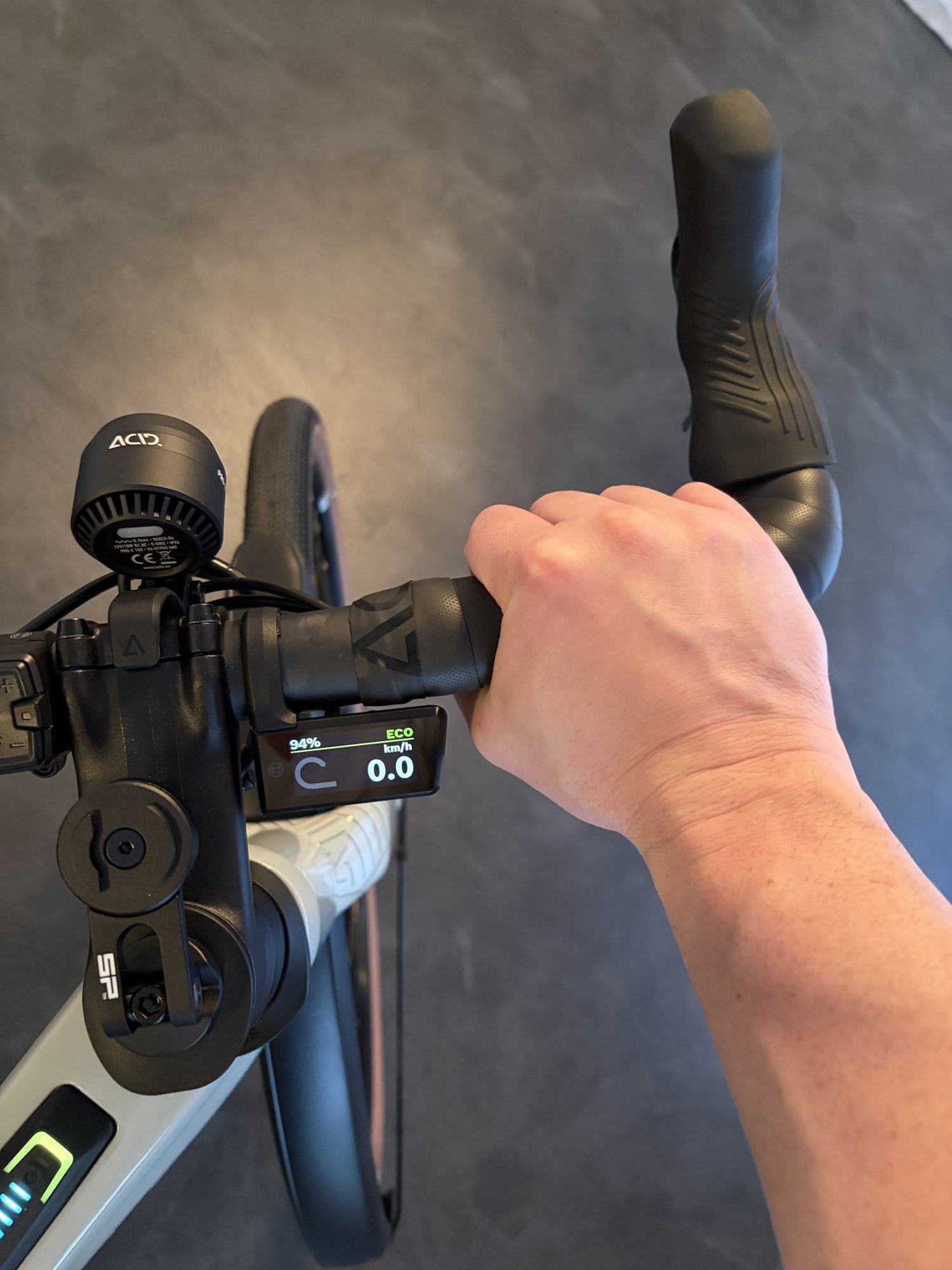

Und auch noch keine kurze Rückmeldung zu dem verbauten Purion 400 am Lenker.
Passt meiner Meinung nach super hin von der breite. Die Klingel setze ich noch auf die Linke Seite neben die Mini Remote. Und die Halterung von der Frontleuchte habe ich noch getauscht. Die original Halterung war rechts neben dem Vorbau montiert.

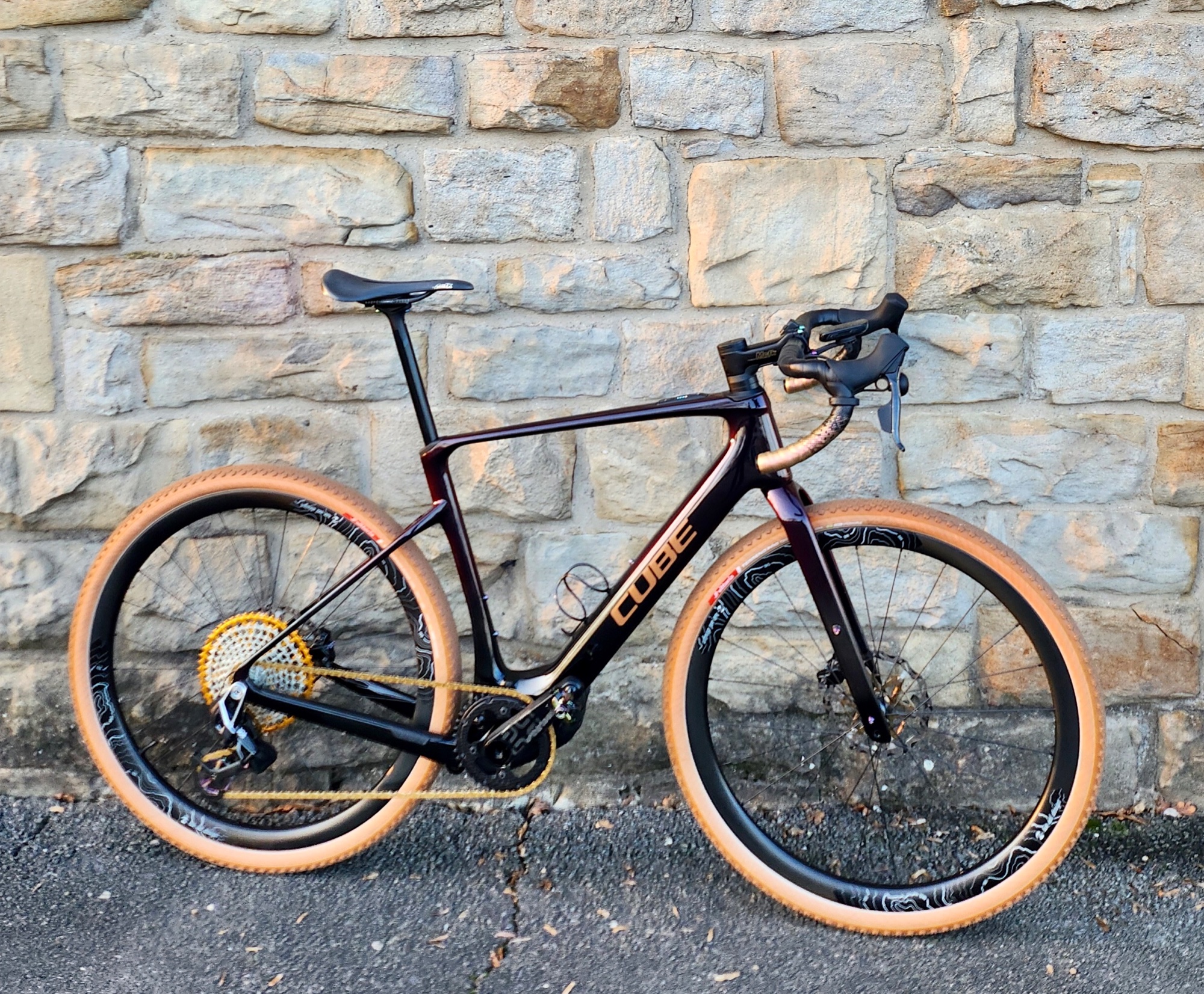

Also,habe jetzt mein SLT in 12 Monaten genau 5000km gefahren, davon 4k ohne Assist, bin immer noch begeistert zumal endlich mal keine Defekte. Der Freilauf der Original Newmen CFK Laufräder ist auch nicht so mein Ding, denn fahre lieber Freiläufe die ordentlich laut sind, so wie z.B die eThirteen. Fahre aber aktuell die CarlZ CFK Aero Laufräder mit DTSwiss 240 SP CL Ratchet Naben die auch schön laut sind. Auf den Original Newmen LR habe ich Schwalbe Winter Marathon Plus Spike montiert, weil ich im Winter auch oft in den Dolomiten unterwegs bin. Zum Klappern, ja im Groben bei mir auch, liegt an den Leitungen, die zu lang sind, gerade wenn man zwei Spacer noch oben verlegt, die Leitungen somit etwas in den Rahmen schieben muss. Hier helfen nur Liner, die aber aufwendig aufgezogen werden müssen. Meine Ladeklappe schließt immer noch tadellos.
Wenn ich überlege, was ich für Cube bezahl habe, bislang das Rad mit bestem PL Verhältnis.
Habe auch nur wenig Pimpen müssen. Alle Schrauben durch Ti Schrauben ersetzt, McFK Sattel, die neue Gabaruk Gen2 10/52 Kassette, Ti Carbon Kettenblatt mit der neue KMC Flattop Kette kombiniert, Ti Click Pedale an K Arme, läuft alles genau so super, kosten nur die Hälfte zu SRAM XX Parts. Dann noch die CarlZ tubless mit Ti Bremsscheiben, neuen Vittoria Terreno Pro als LR Satz mit leichteren Ti Steckachsen, leichten innerem Magnet am TB Ventil angeschraubt, Gewicht an der Waage 11,9kg.
Das Nuroad Hybrid lässt sich auch mit fetten 2.25 Reifen im Groben super fahren, ist mit 42mm Reifen auch auf der Straße flott zu bewegen. Jetzt kommt noch die Cane Creek Hybrid Gabel mit 40mm Federweg dran, denn die Straßen sind bei uns dermaßen ramponiert, dass mein eigentlich XC MTB bräuchte.
