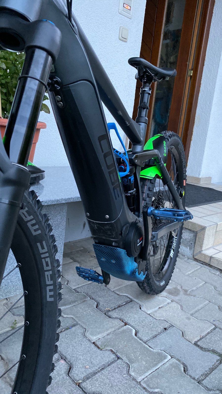

Wie lange hast du gebraucht um die Kohlefasermatten zu laminieren? Das Ergebnis sieht echt gut aus und ist auch günstiger als die Skidplate zum kaufen.
So meine Skidplate hats auch hintersich, mein Händler hat noch einige auf Lager zum Glück. Die ist an den hinteren Schrauben einmal quer durchgebrochen...
Da ich den Originalschutz 2x überlaminiert habe und ich die Trocknungszeiten einhalten musste und zusätzlich noch mit 2K Klarlack überzogen hab, geschliffen, angepasst usw. gingen 3 Tage ins Land, also pro Tag ca. 1,5- 2 Std Arbeit... ich denke wenn man alles zusammen rechnet ist man nicht viel billiger wie der Vollcarbonschutz aus England! Aber meiner ist definitiv noch stabiler und gleichzeitig flexibel genug!
Mal sehen ob ich den kaputten Schutz mitnehmen kann nach dem wechseln. Dann kann ich das mal selbst testen als Ersatzteil ^^
Update: Den kaputten Motorschutz habe ich gestern mit Kohlefasermatten laminiert, passend in blau da das Bike in schwarz/blau gehalten ist.
Die Kohlefaserschicht muss noch komplett aushärten dann werde ich es noch abschleifen.
Also bin jetzt 300km mit dem getunten Schutz über Stock und Stein gefahren und hält einwandfrei.... obwohl ich mehrfach auf Stämmen und Wurzeln aufgesetzt habe keinerlei Beschädigungen! Habe jetzt für Kumpels 3 weitere mit Carbonmatten laminiert und bei denen hält es auch einwandfrei!!! Falls wer Interesse hat, könnte ich für euch auch einen Originalschutz laminieren! Gruß Frank
