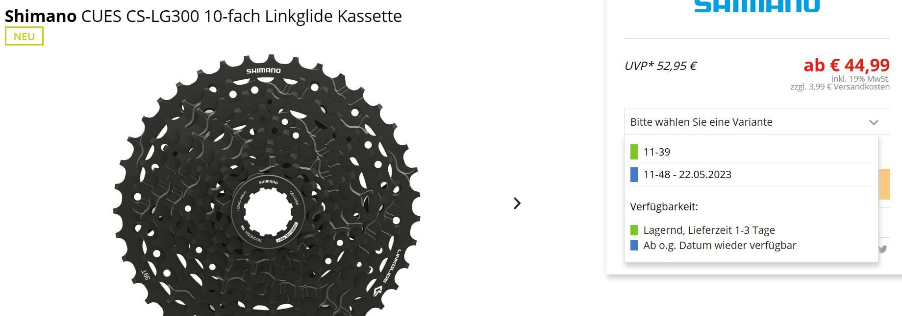

11-48 ist 10 fach.
Die 11fach ist 11-50T wie von RudiRabe schon verlinkt.
Diese würde ich auch empfehlen.

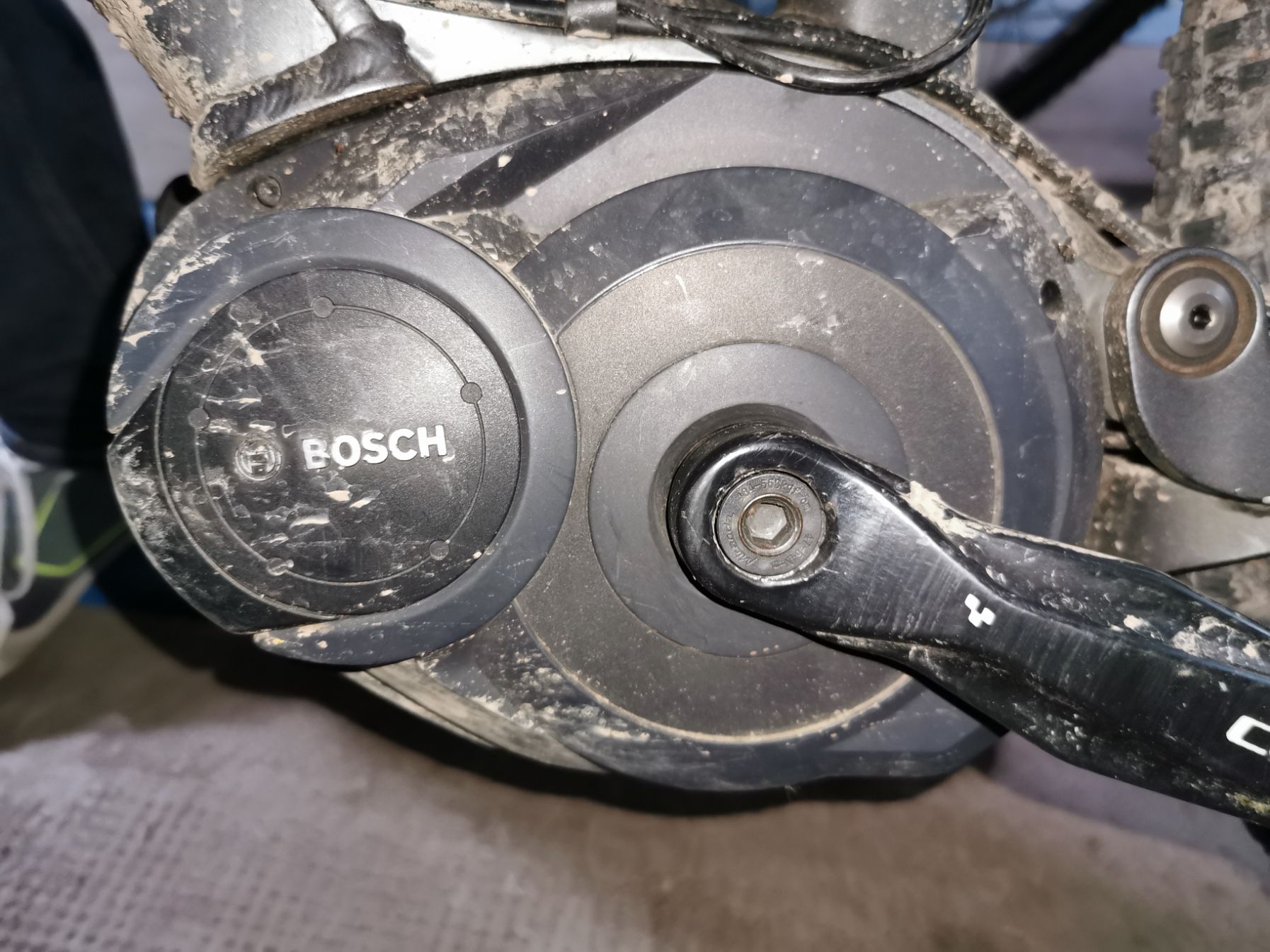

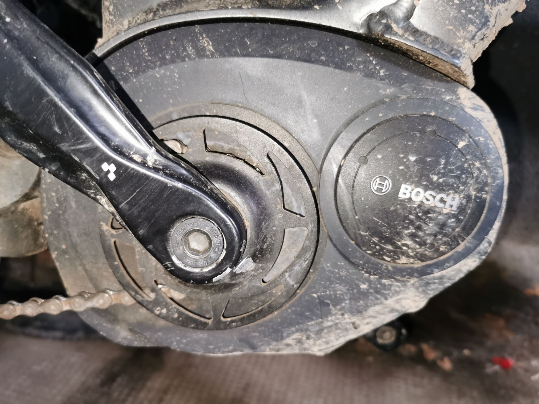

Was für ein Motor ist das?
Beim Bosch CX gen2 musste man das Kettenblatt x 2,5 rechnen wegen der internen Übersetzung. Wäre in dem Fall ein rechnerisches 37,5T Kettenblatt.

Ich glaub mein Antrieb ist ziemlich alt. Das Bike ist 5 oder 6 Jahre jetzt alt. Würde gerne alles neu machen weil es auch echt nicht viel Pflege bekommen hat bisher. Bild vom Motor häng ich an, vielleicht erkennt es ja jemand.
Sorry für den Zustand, hab nach der letzten Tour noch nicht geputzt :-D

Bei dem vorhandenen Motor entspräche ein 14er Motorritzel rechnerisch einem 35er Blatt.
