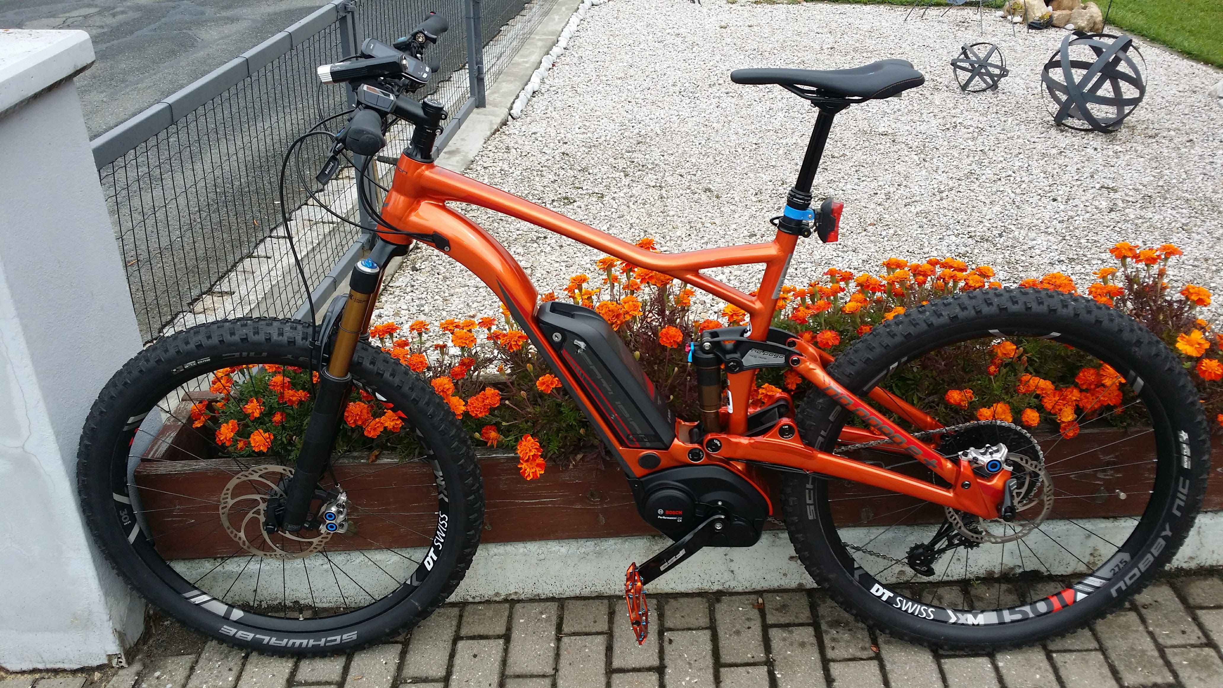

Mein jetziges Fullnine in 45 (Schrittlänge ist 96cm bei mir) ist ja recht klein hat aber mit 490mm einen recht langen hinterbau.
Wenn ich mir die anderen (Centurion, Xduro Allmtn, Nicolai) so ansehe haben die mit um die 470mm einen viel kürzeren Hinterbau. Heißt das dass Bergauf der Vorderreifen eher hoch kommt?
Also sollte sich da nix ändern in Steigungen? Das fullnine hebt doch schon ab und zu daß Vorderrad. Grad wenn noch eine Wurzel oder Stein kommt

Nach vorne beugen und auf dem Sattel auf die Nase ist klar. Mein Gedanke ist nur das ich mich nicht von der Technischen möglichkeiten her verschlechtern will und mit einem neuen Rad die Steigungen das schlechter hoch komme.
Bodenfreiheit ist nicht besonders beim Fullnine. Pedale setzen Praktisch ständig auf.
