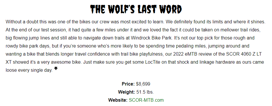

2022er Review noch mit dem alten EP8 Motor. Die Bewertungen sind überaus positiv.

So ein Scor fährt ein Freund von mir. Es fährt sich auch recht gut. Allerdings hat's ein paar Schwachstellen. An den Dämpfer kommt man recht schlecht ran und die Demontage, wie auch dei Montage ist mehr als fummelig. Ebenso schwierig ist die Verlegung der Züge, ganz besonders der von der Sattelstütze. Nur um die Höhe einzustellen muss man unter Umständen das halbe Rad zerlegen. Mit dem Akkuschloss gab's wohl auch häufiger Probleme. Gibt's hier einige Beiträge zu. Musst du dich mal reinlesen.
Außerdem ist die mittel- bis langfristige Versorgung mit spezifischen Ersatzteilen mehr als fraglich.
Dann leg lieber ein paar Scheine drauf und schau nach nem 2024er Bullit.
In Sachen Verarbeitung, Konstruktion und Garantie bist du da wesentlich besser gestellt. Das Ding ist richtig gut durchdacht und durch konstruiert. Kommt man überall gut ran und die Wartung, z.B. Hinterbaulager ist total easy.
Fahren tut es sich auch noch mal deutlich besser.
