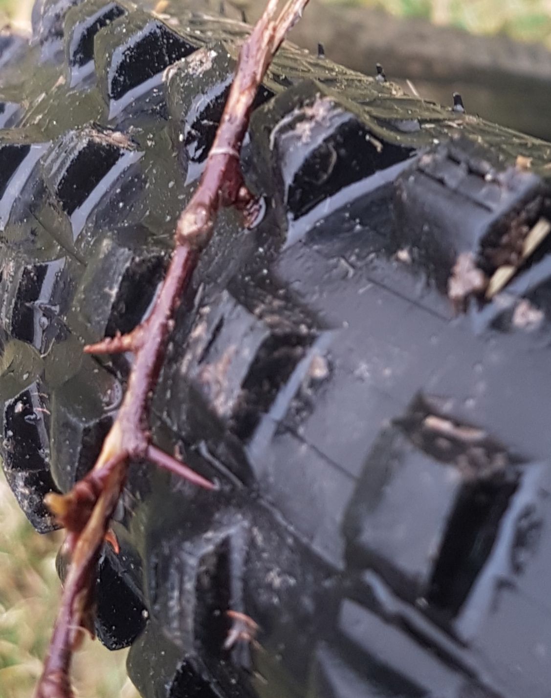

Ein kleiner Ast unseres Ilex im Garten steckte mit 2 Dornen im Hinterreifen. Rausgezogen, Milch kam raus und
abgedichtet.

Auch wenn hier der Anschein erweckt wird, -dass man durch Reifen- oder Schlauchwahl- Pannen die durch Dornen und Stacheln verursacht werden, beeinflussen könne, ...es stimmt nicht.
Brombeere, Schlehe, Weißdorn usw. gehen mühelos durch jeden Fahrradreifen. Selbst Autoreifen werden von den Dornen einer Weißdornhecke leicht durchstoßen.
Jetzt am Ende des Winters sind Heerscharen von Landschaftsgärtnern und Forstarbeitern mit Freischneidern unterwegs und kontaminieren Wege und Pfade mit unzähligen Abschnitten dieser Gewächse.
Man muss also sehr gut hinsehen -wo man fährt- oder aber auf funktionierendes Tubeless vertrauen.
