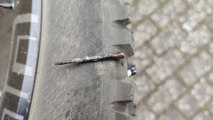

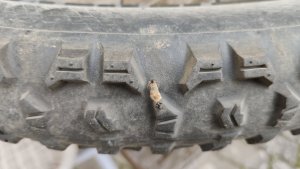

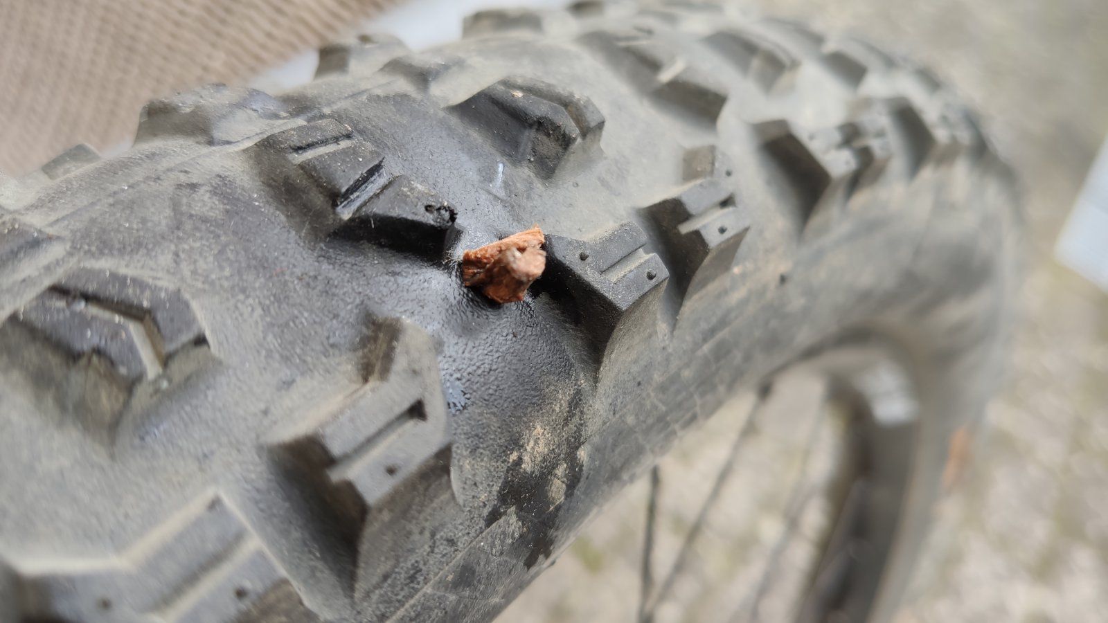

Leider vermiest mir das Cube die Stimmung durch permanente platte Reifen.... Der erste auf einer geraden Schotterstraße bei 140 Km (Neues Bike). Bei 180 kam dann der Vorderreifen. Und als ich Gestern abgeladen habe schon wieder der Hintere Platt. Km Stand 200!!
Felge von innen blitzsauber. Womit könnte das zu tun haben außer eben einfaches Pech?
