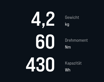

Also der Fazua Ride 60 Motor soll 2 kg wiegen (1,96 kg) sowie der fest zu verbauende Akku 2,2 kg = 4,2 kg gesamt, entsprechend der Angabe auf der Fazua Website:
Der EP8 im Orbea Rise wiegt ca. 2,7 kg inkl. Abdeckung und der fest verbaute Akku 2,3 kg = 5,0 kg gesamt. Macht nach Adam Ries 800 g Differenz. (+ Kabel, Anschlussstecker, etc., was beim Rise nicht zu knapp bemessen ist)

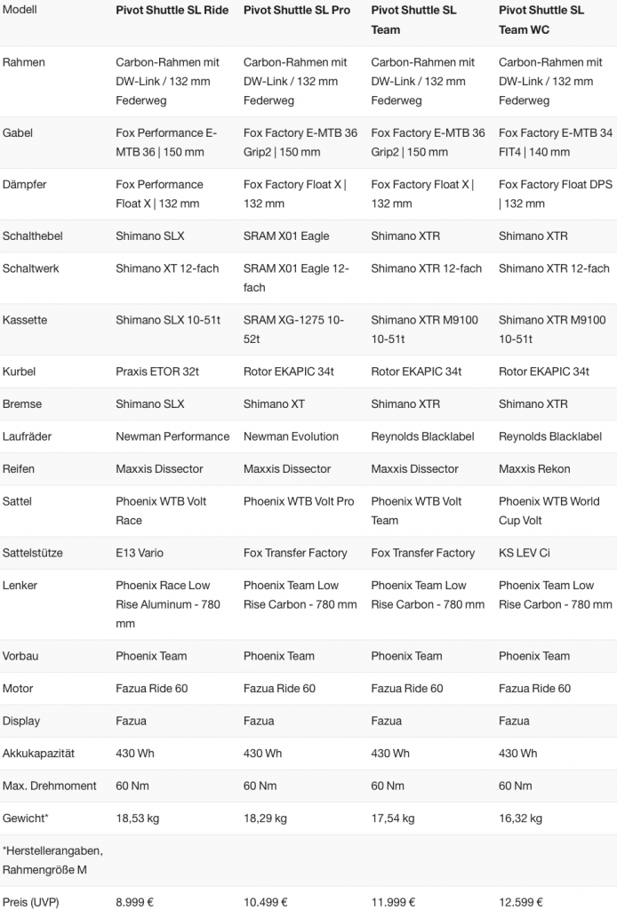

Aber das wäre dann doch genau das Pivot Shuttle mit 16,xx kg.
Ja, wenn's 800 g leichter wäre, was bei dem aufwendigen Hinterbau aber schwierig werden dürfte. Das 16,xx kg Gewicht ist die abgespeckte Version (reduzierter Federweg samt Fahrwerk, Minimal-Bereifung, etc. außer beim Preis x'D). Wie gesagt, wenn ich's ausstattungsbereinigt betrachte liegen das Rise und das Shuttle ungefähr gleichauf, wobei das Shuttle den 800-900g leichteren Fazua-Antrieb samt Akku hat 🙄
