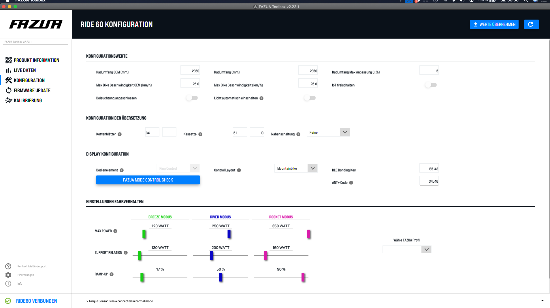

Gibt’s jetzt auch eine Update der Toolbox,
In der es einen Kompatibilitäts-Button für die neue Remote gint und einen Unterpunkt, ob der Rangeextender angeschlossen ist oder nicht.
Mal sehen 🤣
