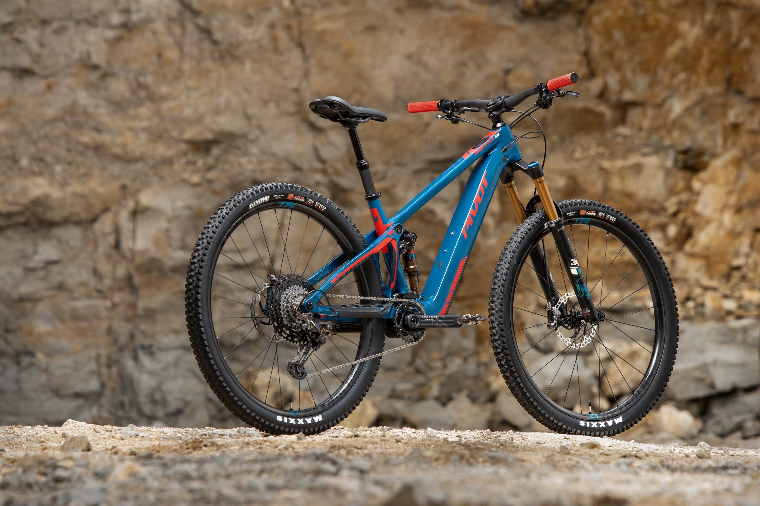

Das Nox wäre, wurde ich mir gerade (Edit: kommt erst 2023, dann vielleicht doch) eins kaufen wollen, mein Favorit. Mit zwei Laufradsätzen 29" und MX.

Nox

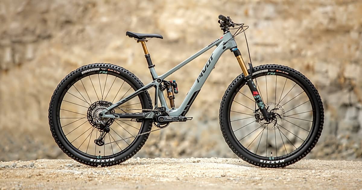

Pivot

Pivot Shuttle SL

Nox Epium

Als die ersten beiden Bikes (Pivot & Transition) mit Fazua Ride 60 vorgestellt wurden, gab's recht schnell die ersten Gewichtsangaben (teils offiziell auf den Websites, teils über Magazine/Tests). Hab leider die Quellen nicht zur Hand aber bei Pivot kann man die Angaben von der Website nehmen und das Transition ist vom Rahmen zwangsläufig anders dimensioniert aufgrund 170/160 mm Federweg. Beim Nox Epium findet sich auf deren Website eine Angabe von 2.700 Gramm für den Rahmen (vermutlich ohne jede Schraube, geschweige denn einen Dämpfer) und das Storck würde mich schon sehr überraschen, wenn es ansatzweise leichter wäre als eins der genannten (wohl eher das Gegenteil ist der Fall).
Jedenfalls hab ich das Pivot (vermutlich das leichteste aus dem Quartett) ausstattungsbereinigt mit einem Rise verglichen und war dann eher ernüchtert - im Ergebnis stand es +/- Null für Rahmen + Antrieb & Akku. Zugegebenermaßen hat das Pivot immerhin einen etwas größeren Akku (und vollkommen abgehobene Preise). Vielleicht auch deshalb die Ernüchterung ... x'D

Das Nox Epium sticht durch die 180mm Version heraus. Der Rahmen des Epium ist vermutlich nur 100 bis 200g leichter als der des Nox Helium.
