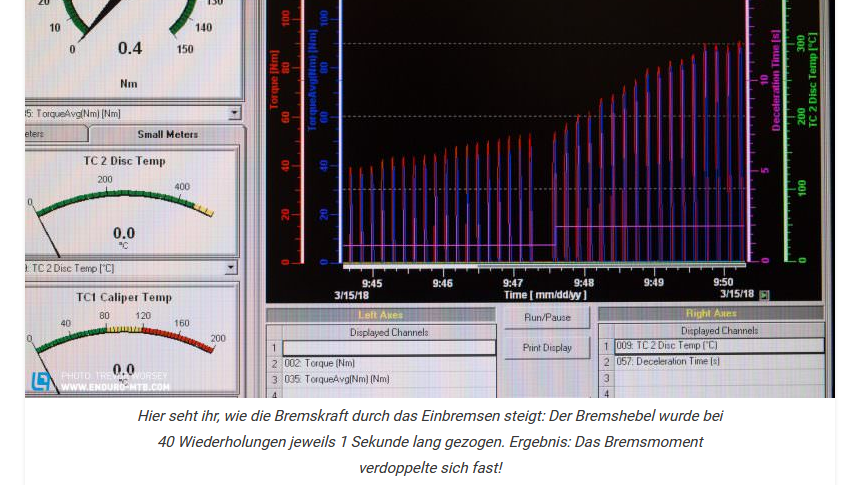

hier wurde das auch mal messtechnisch erfasst
