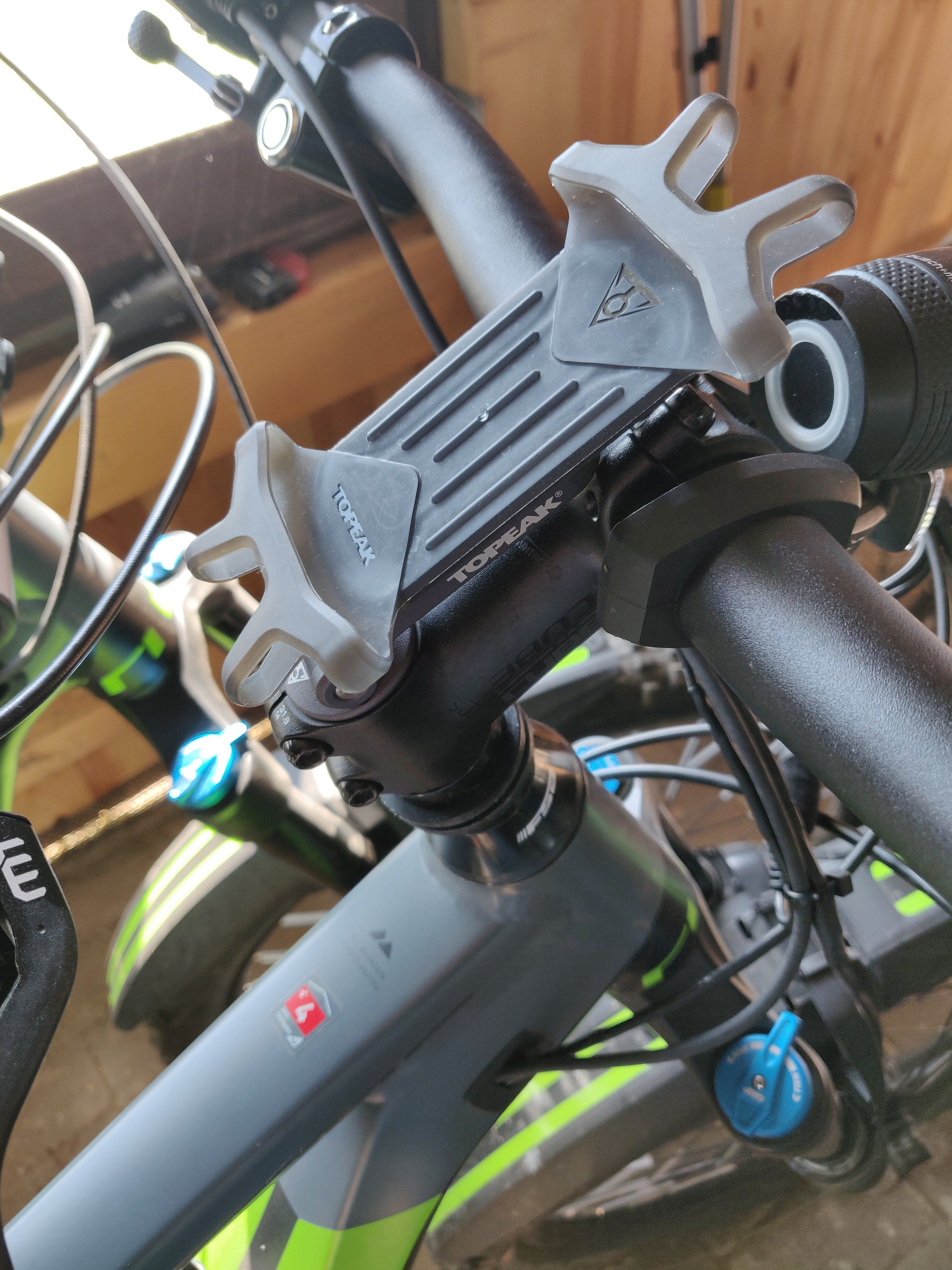

Warum das Handy am Lenker, halte ich auch für ungeeignet....da gibt es viel bessere Lösungen....ich mach heute Abend Fotos von meiner Lösung :rolleyes: die sich perfekt bewert hat.

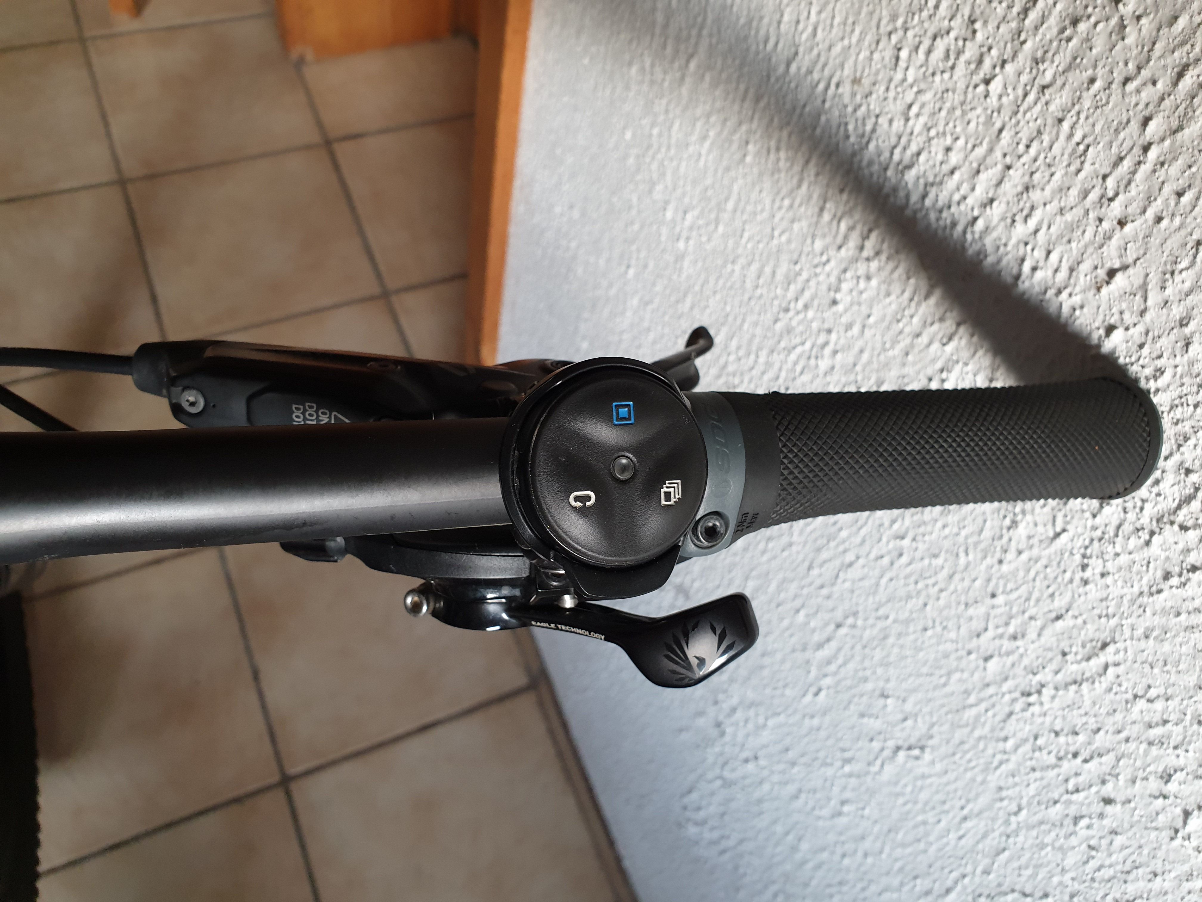

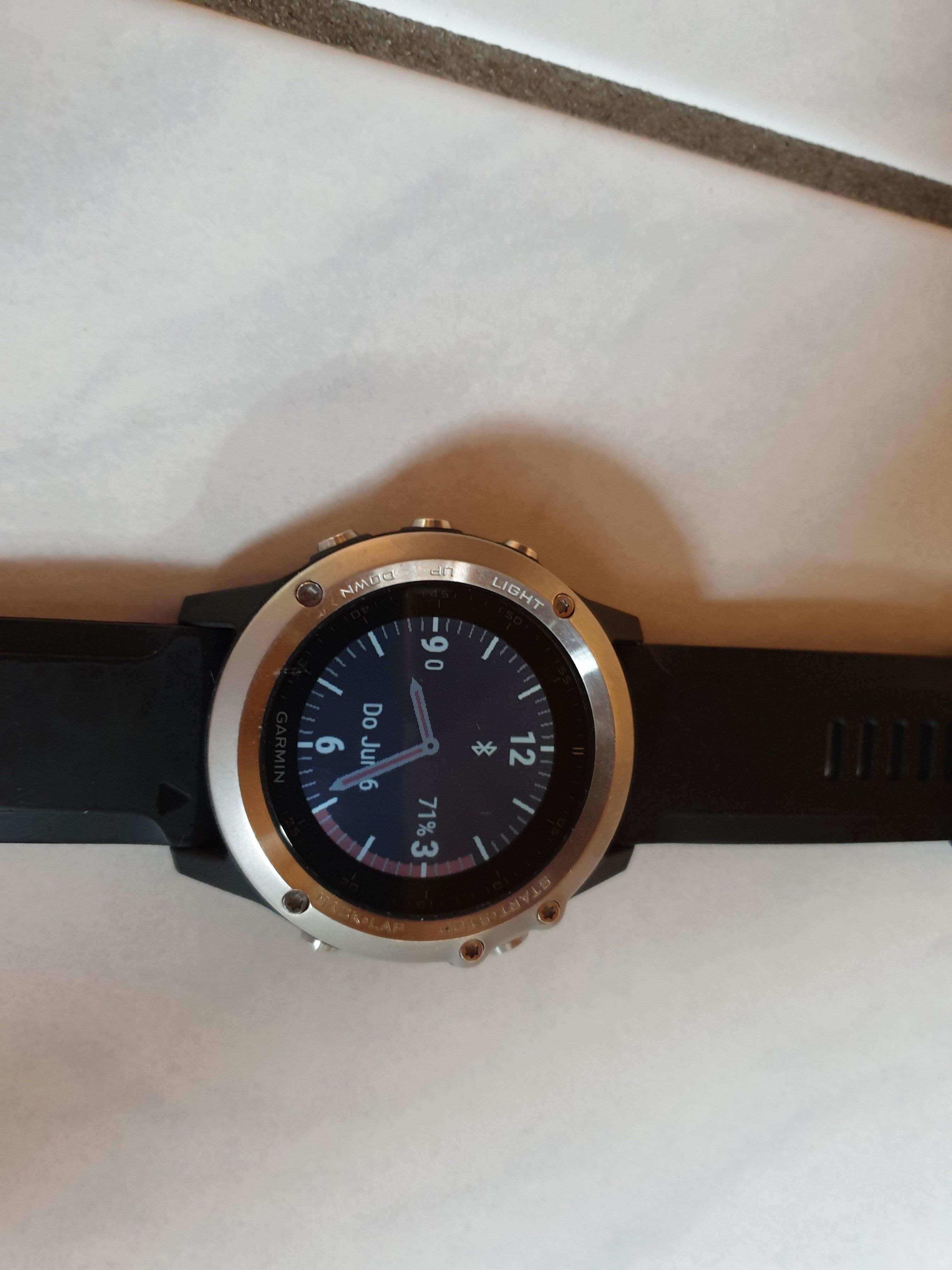

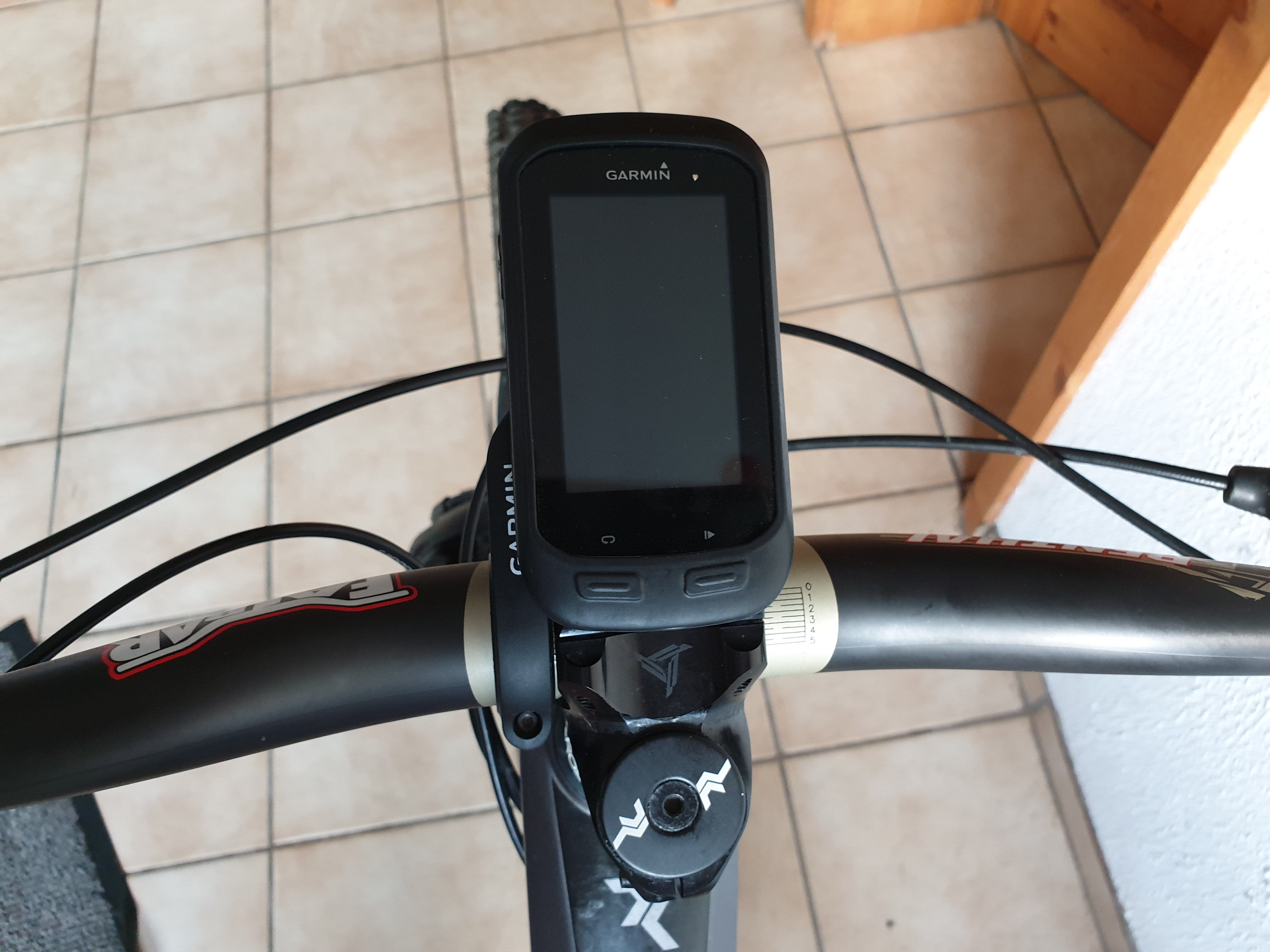

Dafür Bilder von mir:
Edge 1000 Explore im Aero Halter:
Edge Fernbedienung:
Fenix HR3 zur Pulsmessung:
Ich habe auf den Rahmen eine Schwarze Autofolie aufgeklebt die wieder leicht runtergeht. Auf die Folie habe ich mit einem 2-Kompo Kleber das Klettband aufgeklebt. Das gleiche auf das Akkucase.
Das hält selbst im schwersten Gelände bombenfest und ist schön zu bedienen, und stört in keinster Weise beim fahren. Zugleich ist das Handy immer griffbereit für Fotos oder andere Applikationen.
