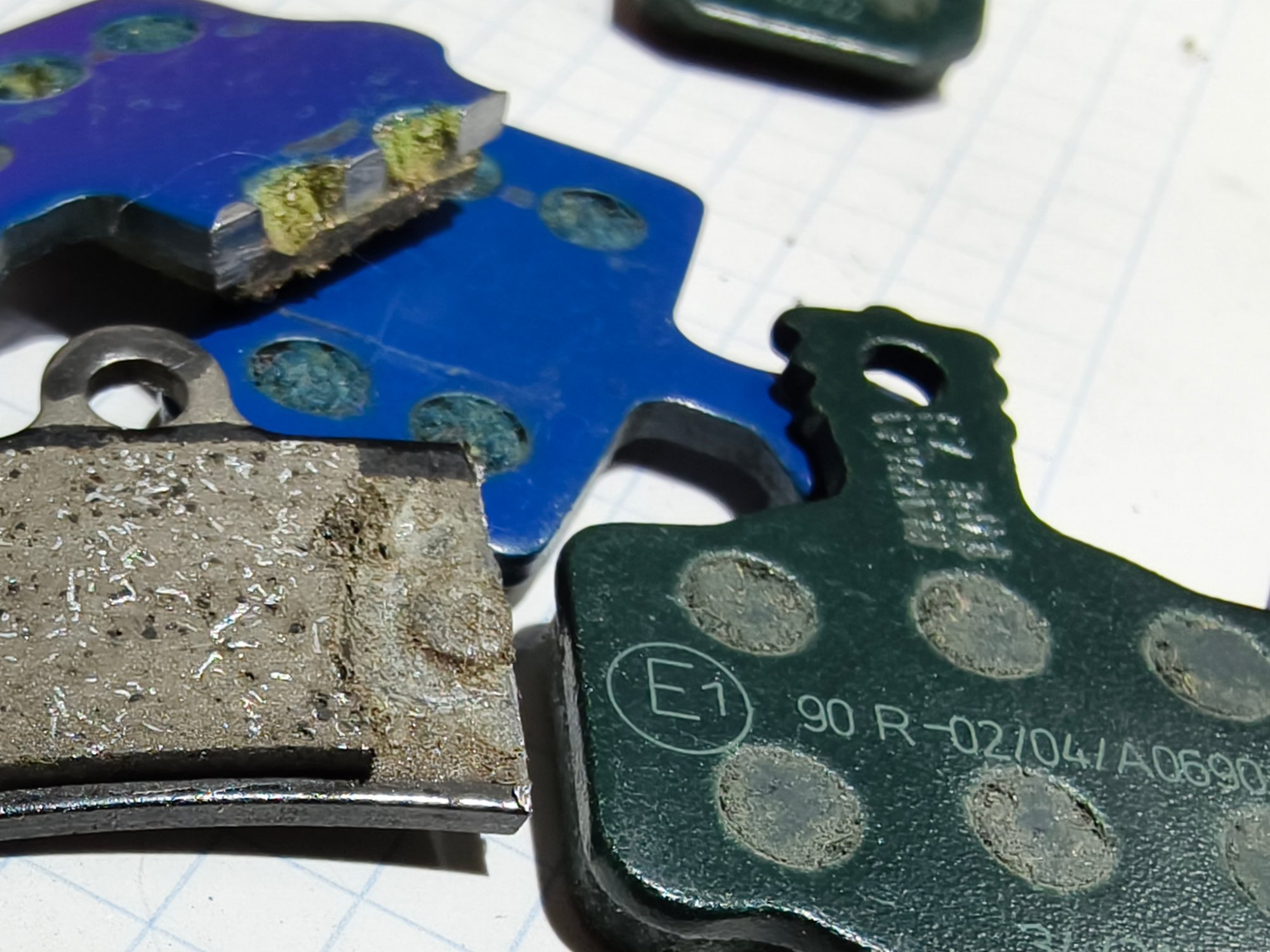

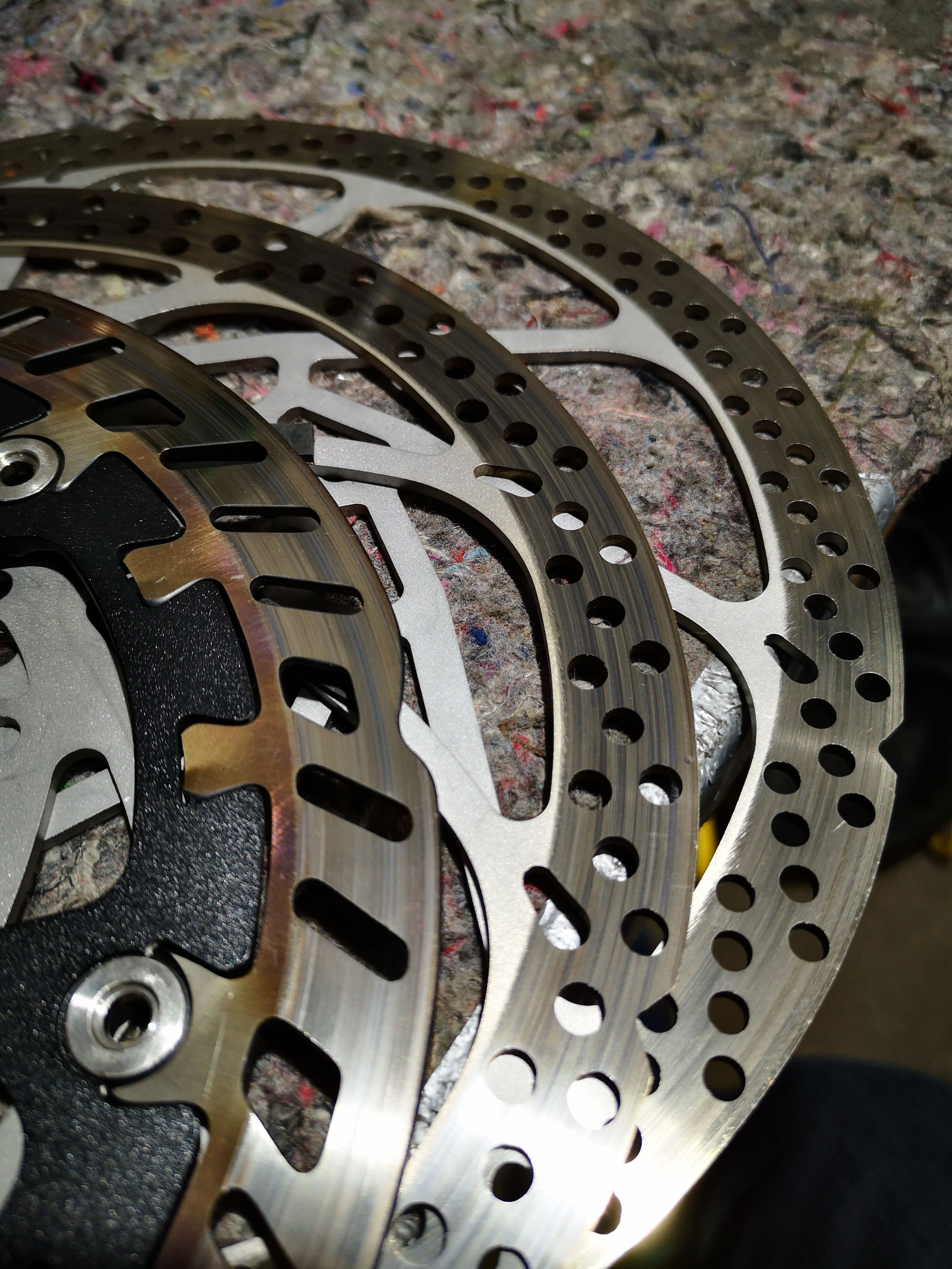

3 Bremsscheiben nach 5 min. Schleiftest (die MDR-P ist allerdings deutlich dünner)
Das wohl bekannte "Magura-Rattern" habe ich mit Antiquietschpaste von Liqui Moly auf dem Belagrücken einigermaßen in den Griff bekommen, wechsle jedoch erst mal auf Scheiben und die roten Beläge von Galfer.
