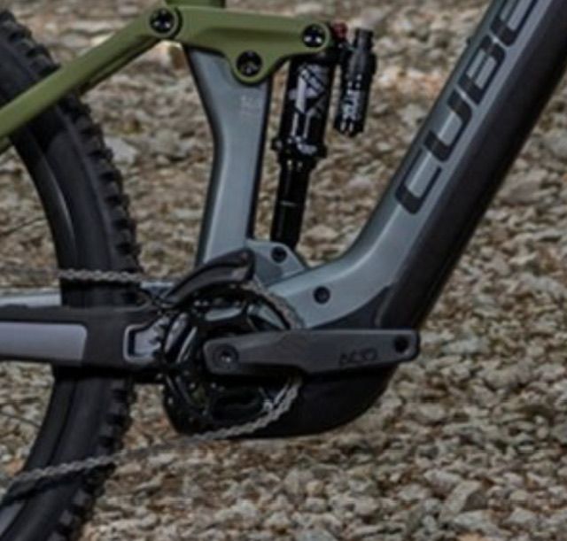

Bei Cube 2024 und wie an meinem 2022:

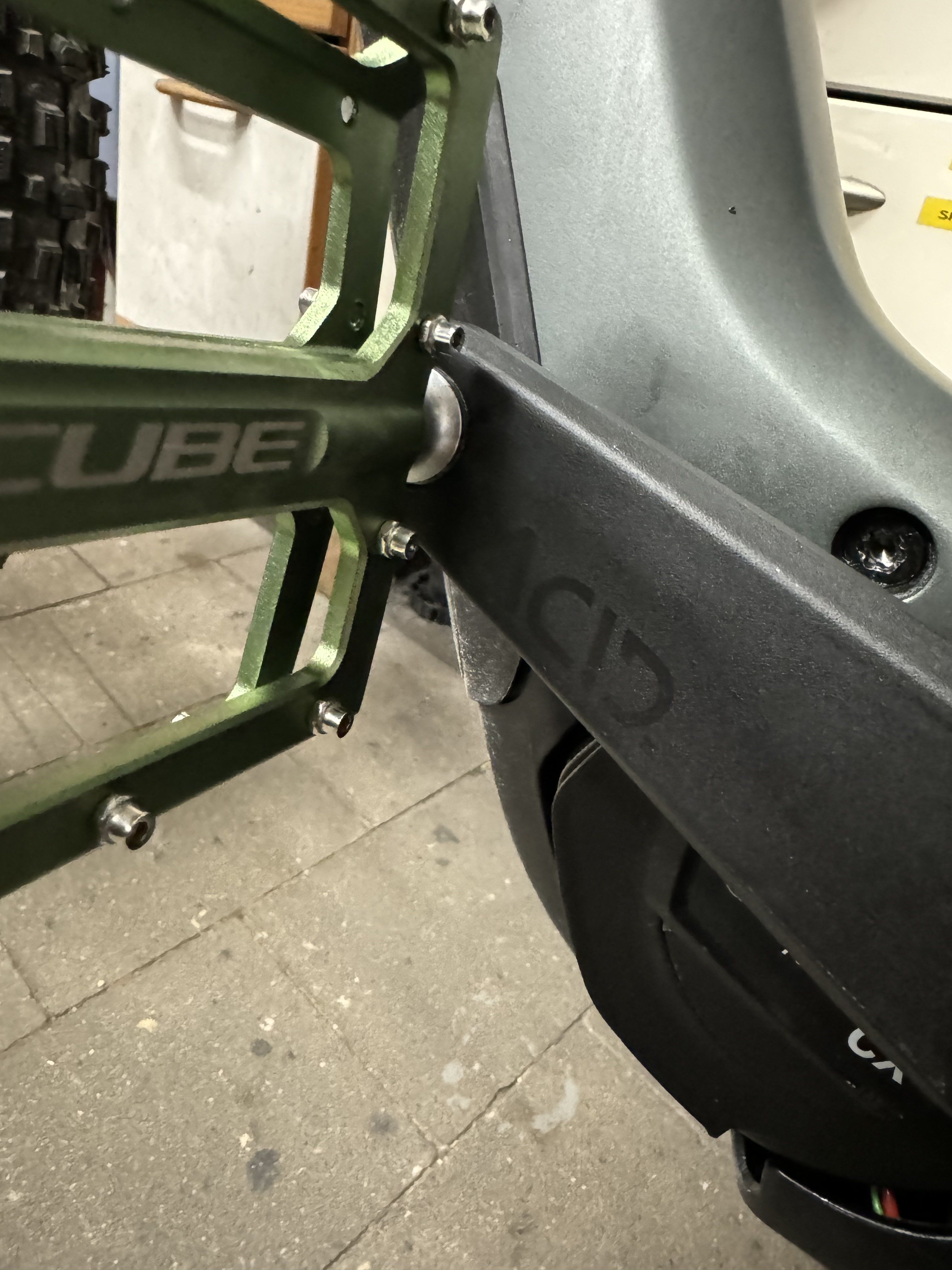

Dein Rad / Kurbeln
Die tretet sind original Cube in grün. Da keine dabei sind meinte der Händler deshalb habe ich mir die grünen Cube ausgesucht. Also habe die dort montieren lassen. Die Kurbeln habe ich nicht tauschen lassen. Hab das Rad so bekommen, vll beim 24er geändert worden? Auf den Kurbeln steht aber ACID drauf
Die Griffe sind bei 2024er Model schwarz statt grün, habe ich beim Kauf extra gefragt, war die Antwort vom Händler.
Den Gummi schieb ich immer beim abwischen nach unten oder oben, achte da nicht drauf.
Habe das kiox 500 drauf und das ist ebenfalls Serie ab 2024

Die Cube Website (klick) sagt für 2024 was anderes und mir ging es nicht um die Pedale (bitte nicht Treter nennen), sondern die Tretkurbeln.
Bei Deinem sind die Hybrid Kurbeln dran, anscheinend ohne Offset:
https://www.cube.eu/de-de/acid-kurbel-mtb-hybrid-pro/d0b1aa9913303d7f039a2c82745b2d55
Normal sind die eMTB dran, mit 13mm Offset:
https://www.cube.eu/de-de/acid-kurbel-e-mtb/9b3be4685b596b066a8977977c0c6452
Ich glaube daher, es könnte an den „falschen“ Kurbeln liegen.
Aber wir können ja nochmal vergleichen, wenn Du Dein neues TM bekommen hast. 👍
