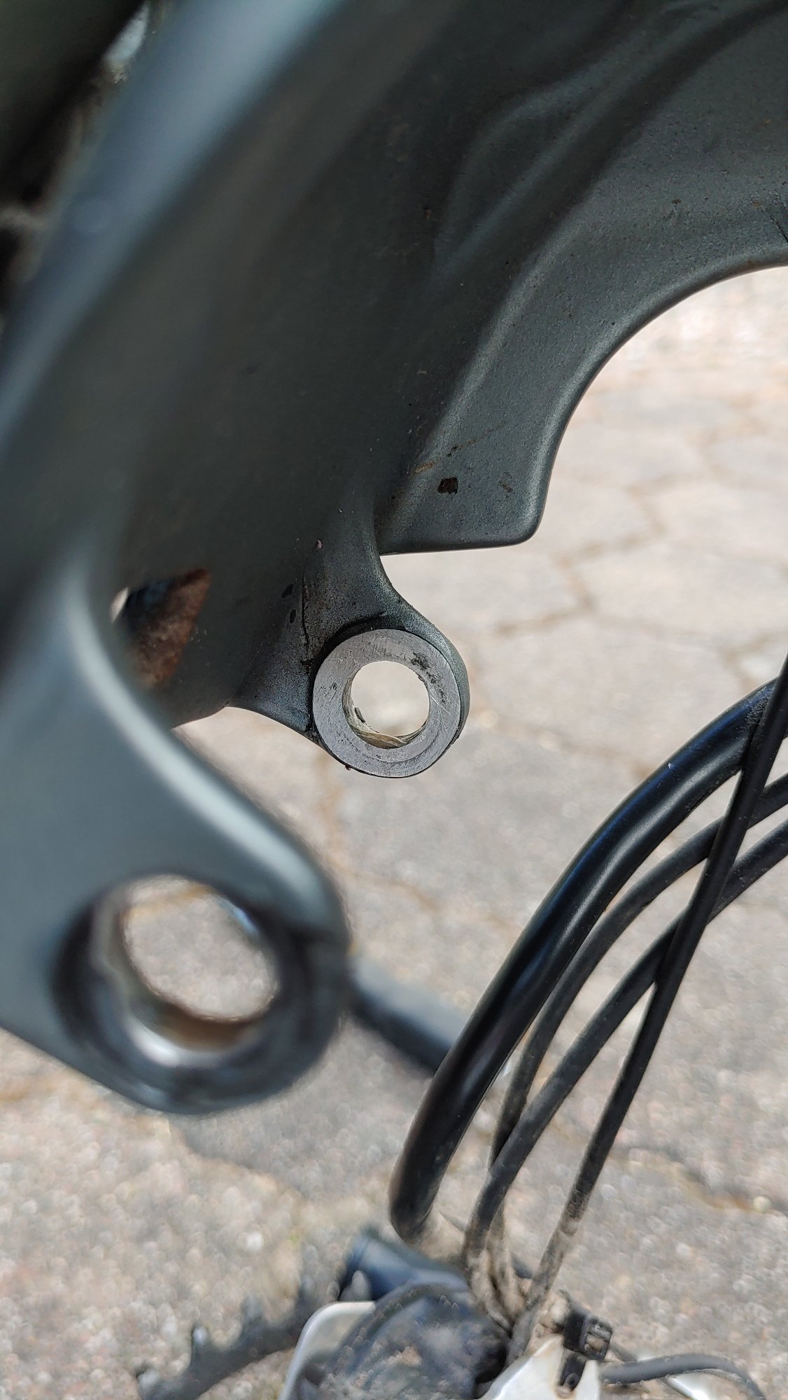

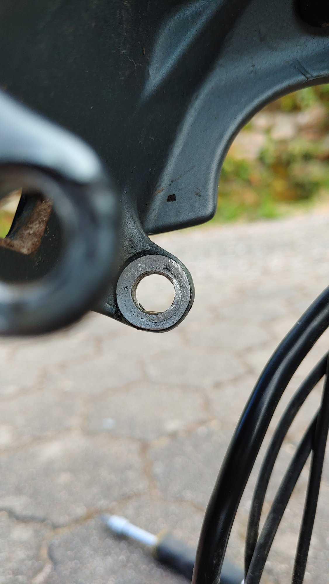

Für mich ist es aber schwer vorstellbar, warum diese Buchsen dermaßen ausgeschlagen sind. Dazu musste der Motor ja „arbeiten“ können, sprich alle 6 oder mindestens mal 4-5 Schrauben waren lose. Weiterhin scheint mit die defekte Buchse die Wandstärke einer Coladose zu haben, denn die ist ja eindeutig völlig verformt. Ich vermute das ist konstruktiv einfach nicht massiv genug ausgeführt.

Ich frage mich halt wo das Material hin ist. Wenn die Alubuchse das Carbon hochgeschoben hat müßte es doch einen Wulst geben. Vielleicht waren auch Lufteinschlüsse um die Buchse, so daß diese leichter verformt werden konnte. Und wenn es rein Alu ist, dann muß es ja "weggeschmirgelt worden sein. (Vielleicht durch das Knarzen).

Hier noch 2 Bilder gegenüber vom ausgeschlagenen Schraubauge. Da ist nicht viel Material ums Alu herum. Vielleicht ist auch die ganze Halterung aus Alu. Die Frage ist nur wie das dann mit dem carbon verbunden ist.
