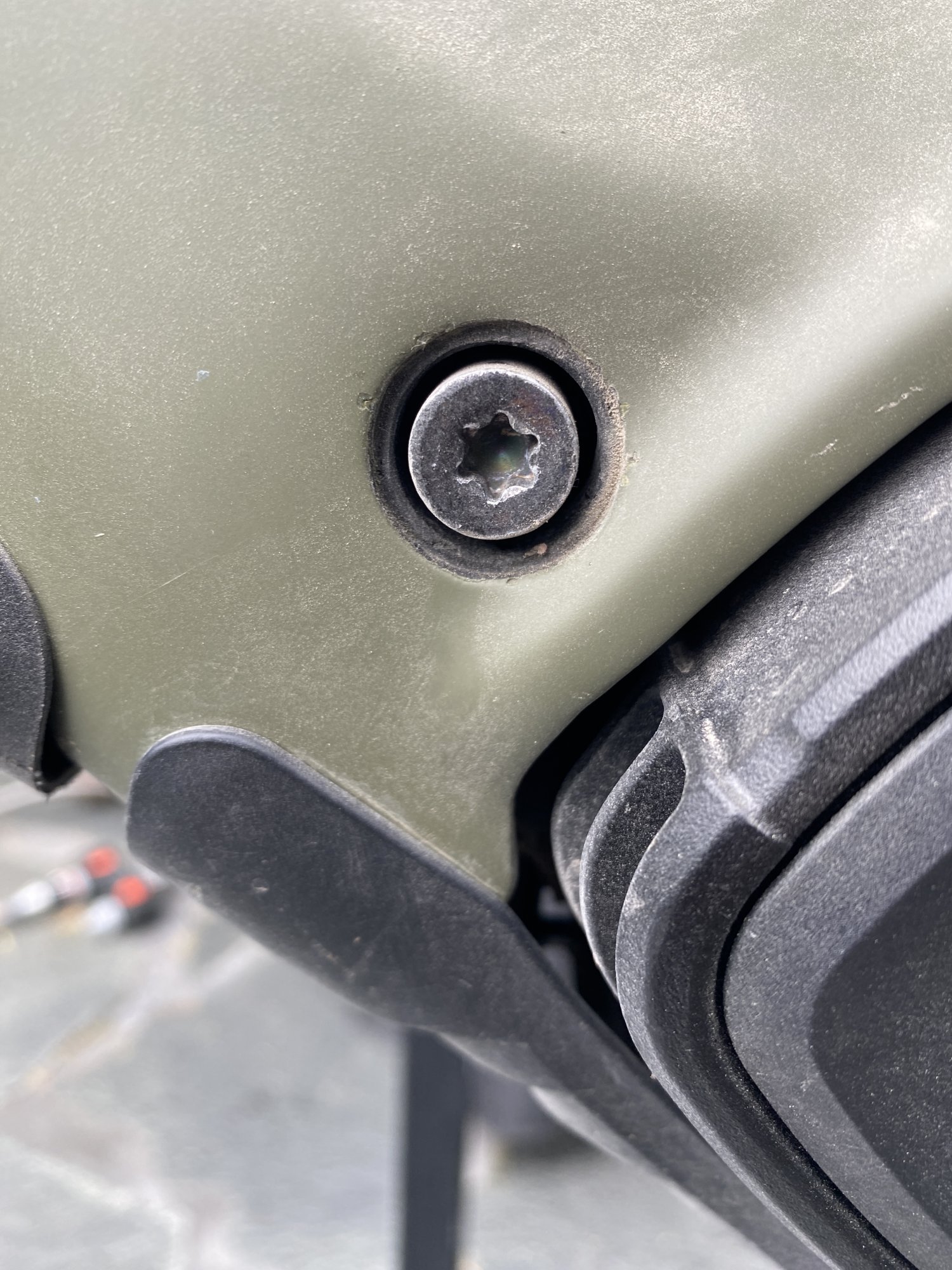

Ich sehe gerade, das Du von "bündigem Sitz" schreibst. Bündig hat meine nie gesessen, sondern im Rahmen, sodass die Motorenschraube und die Hülse nicht bündig sind. Siehe einmal mein Foto. Daher wäre ja auch der Kragen an der Motorenschraube die Lösung, dass dies nie mehr passiert.
Re: Cube Stereo Hybrid ONE44 HPC TM 800 Motorbefestigungen
Vielleicht liegt es am Foto, für mich sieht es fast so aus als wäre da bei dir gar keine Hülse drin…

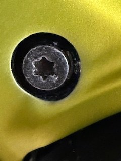

Bei mir sieht es so aus, Bild eins ohne Hülse, Bild zwei mit der neuen Hülse (die Macken am Rand waren schon, da wurde auch mit einem Lackstift schon nachgearbeitet)…
Nein, bei mir ist tatsächlich die Originalhülse drin, daher wunderte ich mich. Die bei Dir eingesetzte sieht aus, wie bei mir die hintere (unter der Abdeckung). Alles sehr merkwürdig - meine "alte Originalhülse" verschwindet im Rahmen und ist von hinten (Motorabdeckung ab) auch zu fühlen. Meine Frau hat das one44 SX - auch da liegt die Hülse "im Rahmen" und ist von hinten zu sehen und zu fühlen - sie hatte bislang noch keine Probleme damit. Warten wir mal ab, wie meine neue Hülse (Händler hat jetzt doch bestellt) aussehen wird. Die Teilenummer bei Bosch lautet laut Cube EB112000SM.

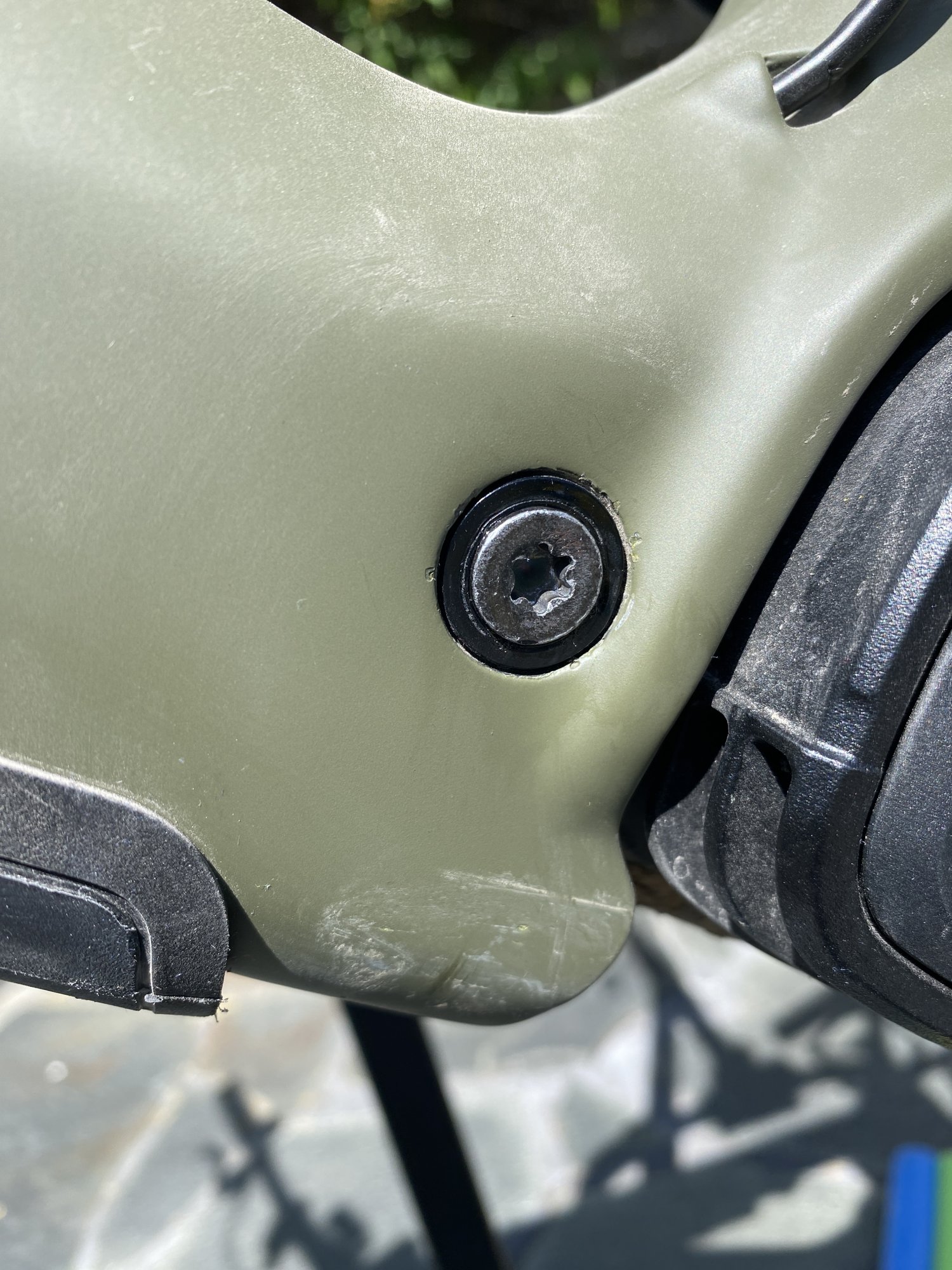

Wo fähst Du Dein Rad? Ich frage deshalb, weil Dein Rahmen augenscheinlich sehr viele Macken hat. Oder ist das Carbon-Zeug so empfindlich? Dann ist es mein letzter Carbonrahmen ...
Die einzigen Macken die mein Bike bisher hat sind die, die um die Hülse herum deutlich zu sehen sind. Das andere, die helleren Stellen, ist alles nur Staub, mal mehr mal weniger dick. Ich habe aber gerade gesehen, dass da auch eine hellere Stelle zu sehen ist, die liegt unterhalb der Motorabdeckung und stammt ggf. von einem „Aufsetzer“ derselben, bzw. ist eine Scheuerstellr unter der Abdeckung. Ich habe das Bike letztmalig in der Woche nach Ostern gewaschen. Seit dem hat es bis vorgestern nicht mehr geregnet und die Trails und Waldwege sind extrem staubig.
