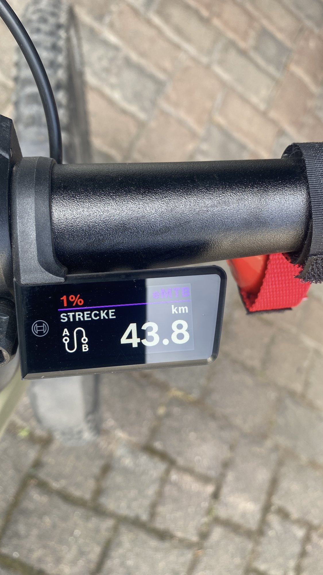

Ahhh ok
Das habe ich tatsächlich nicht probiert
Vllt kitzelt man so noch paar % mehr ausm akku

Und den Neuen Akku auch schon…
Ich habe zwischenzeitlich mal bei Bosch angefragt und folgende beiden Mails als Rückantwort bekommen:
Ich werde das im August in Österreich beim Händler/Schrauber meines Vertrauens mal prüfen bzw. einstellen lassen.
