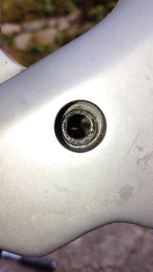

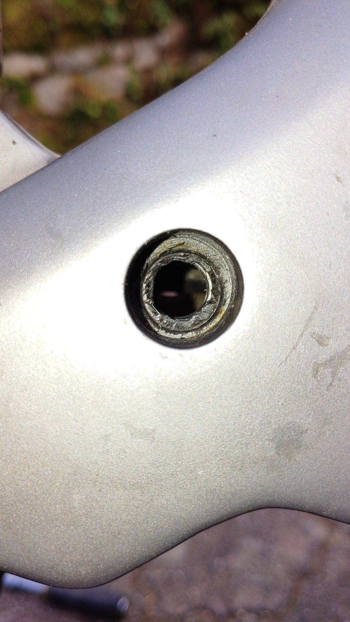

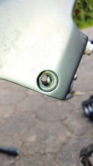

Hier noch 2 Bilder der anderen zwei Schraubaugen auf der gleichen Seite. Leider nicht so scharf.

Also dass die ausgeschlagene Motoraufnahme von der Kurbel kommt ist eine ziemlich schwache Ausrede.
Offensichtlich glauben die man ist komplett bescheuert (dürfte bei Cube zur allgem. Strategie gehören).
Wenn nämlich die Kurbel einen derartigen Impact erleben würde, wäre zunächst die Motorachse beleidigt und dann erst die Motor-Aufnahme.
Für mich sieht das so aus, als hätte das Motorgehäuse selbst einen derben Schlag erlebt.
Bist du sicher dass du nicht einmal direkt aufs Motorgehäuse gedroppt bist?
Ob das auf Garantie geht kann ich nicht beurteilen.
Hast du das Rad regelmäßig beim Händler zur Wartung gehabt? Falls ja… spiel den Ball zurück, warum sie diese Schrauben bei ihrer Inspektion nicht kontrolliert haben. Falls nein… wird es wirklich schwierig. Letztlich gilt nach 6 Monaten die beweislastumkehr, du musst nachweisen den Schaden nicht selbst verursacht zu haben.
Das es angeblich von Aufsetzern der rechten Kurbel kommt, wird damit begründet, das die ausgeschlagene Öse nur auf der rechten Seite zu finden ist. Auf der linken Seite sehen alle Ösen eigentlich IO aus. Da ist zumindest auf den ersten Blich keine Verformung sichtbar.
Wären die Ursache ein oder mehrere direkte Motoraufsetzer, wären wohl auf beiden Seiten die Ösen ausgeschlagen, da der Schlag dann mittig auf den Motor kommt. Am Motorschutz ist mir bei der Demontage nichts aufgefallen. Normale leichte Kratzspuren.
