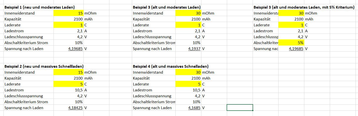

(Das Balancieren ist ein Nebenthema.) Ich meine, dass die Aussage „die Zelle kommt nur auf 4,18 V“ keinen Schluss auf die Eigenschaften der Zelle zulässt, wenn man nicht den Innenwiderstand, den Ladestrom und das Stromabschaltkriterium kennt. Die selbe Zelle käme bei einer anderen Einstellung des Ladegeräts auf 4,15V oder auch auf 4,20V.
Anders ist es bei den Eigenschaften Innenwiderstand, Kapazität und Selbstentladung. Damit beschreibt man alle relevanten elektrischen Eigenschaften einer Zelle.
Hier mal ein Zahlenbeispiel

es misst aber nicht den Innenwiderstand und passt dann sein Ladeverhalten an und weil es das nicht tut, hat der Innenwiderstand (und der Ladestrom) Einfluss auf die Spannung nach dem Laden. Ich nenne diesen Wert bewusst nicht Ladeschlusspannung.
Ja, aber eine Zelle mit hohen Innenwiederstad ist doch so uns so eine Leiche im Verbund.
Denkst Du der Innwiederstand würde sich dadurch wieder verringern oder die Leistungsfähigkeit erhöhen?
Bzw. was würde sich ändern wenn generell der Innenwiederstand bei der Ladung mit einbezogen wird/ werden würde?
An den Zellen würde sich gar nicht ändern, wenn das Ladegerät sich adaptieren würde. Aber man kann die Spannung nach dem Laden für jede Zelle auf 4,20V bekommen. Das würde aber kaum was bringen und weil das alles so ist, ist es weder nötig, dass sich das Ladegerät anpasst noch die Spannung nach dem Laden ein sinnvolles Kriterium um Zellen zu bewerten. Es ist nur sinnvoll die Eigenschaften Kapazität, Innenwiderstand und Selbstentladung zu betrachten. Mit diesen Eigenschaften ist alles gesagt und wenn man seine Anwendung kennt (mittlerer Strom, maximaler Strom, Einsatzdauer) kann man einschätzen, ob die Zelle dafür taugt oder nicht.
Ich möchte dafür werben, dass wir uns auf diese Eigenschaften fokussieren, wenn wir von guten oder schlechten bzw. neuen oder alten Zellen sprechen.

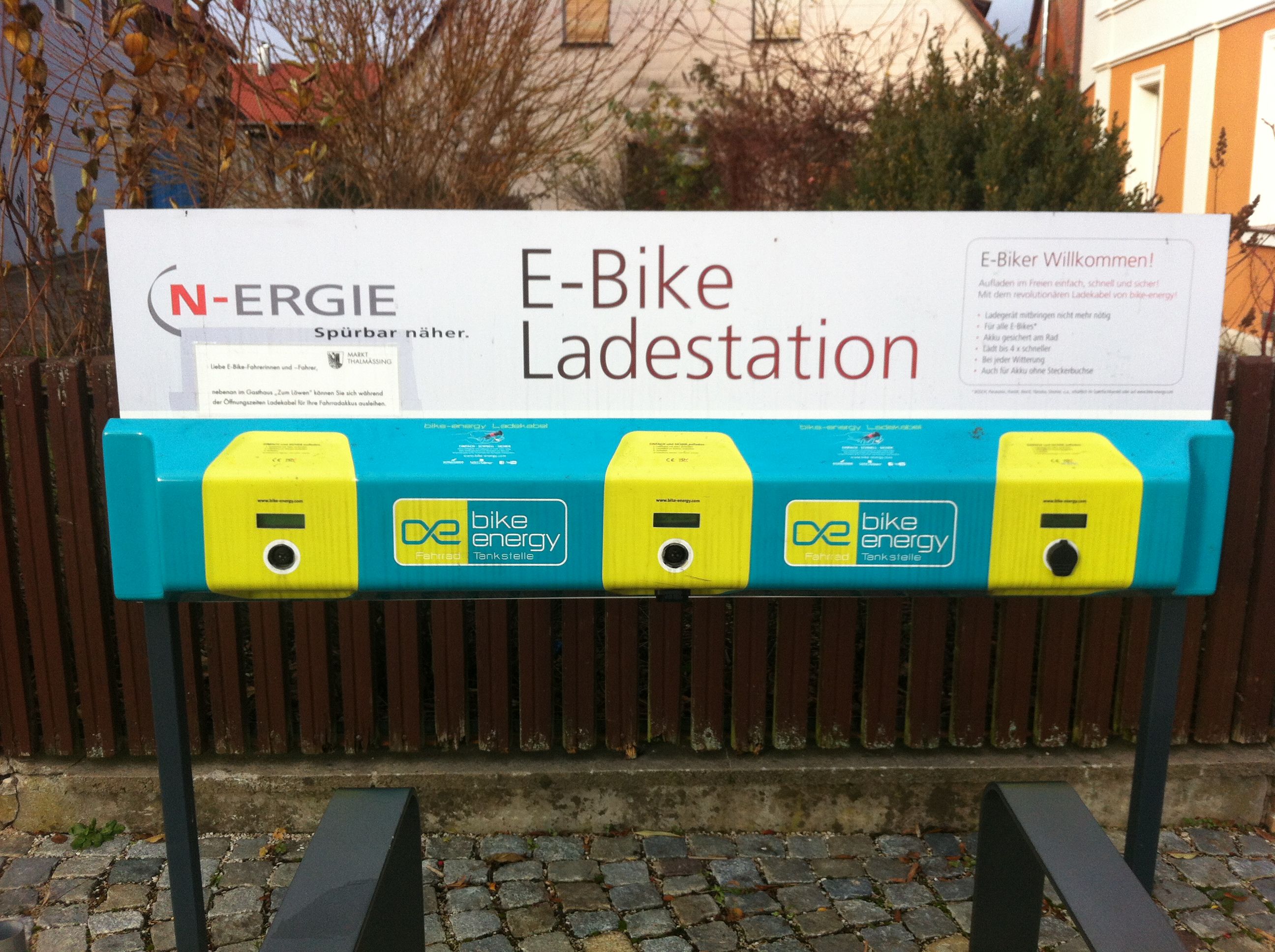

Nochmal zurück zu den bike-energy Ladestationen.
War heute geschäftlich in Thalmässing, dort steht eine Ladestation von bike-energy.
Jene sagen bis zu 4x schneller laden, das würde heissen ein 500Wh Akku wäre in ca. einer Stunde voll.
1h voll würde bedeuten mit 1C zu laden. Die heutigen Zellen können das, nur die mitgelieferten Ladegeräte nicht..... aus Preisgründen. Wobei eine schnellere Ladung die Lebenszeit der Zellen bestimmt nicht verbessert... aber eigentlich auch nicht wesentlich verschlechtern sollte. Mich würde interessieren, wie sich die marktführenden Hersteller der eBikes/Akkus dazu äussern!? Und mich wundert dann auch, dass es nicht echte Schnellladegeräte der Hersteller für die Akkus gibt? klar, wären die bei den Leistungen ziemlich teuer.
Achtung Werbung! Also vom schlechtesten auf dem Markt befindlichen Ladegerät ausgehen. Ich denke schon die Leistung eines 2A Laders wird diese Station schon nicht mehr vervierfachen.
Steht ja so auch unmissverständlich auf der Station: "- Ladt bis 4x schneller"
das stimmt natürlich...... 4x schneller ist ziemlich relativ :)
Interessant wäre eine konkrete Angabe in A oder W.
Wobei nur auf die Zellen bezogen eine schneller Ladung mit 1C möglich wäre..... aber ob das BMS das auch vertragen würde?
Dazu wäre eben eine konkrete aussage der Hersteller hilfreich!
Ich frage mich aber, warum es dann nicht auch echte Schnelllader mit 1C zB von Bosch zu kaufen gibt...................?
