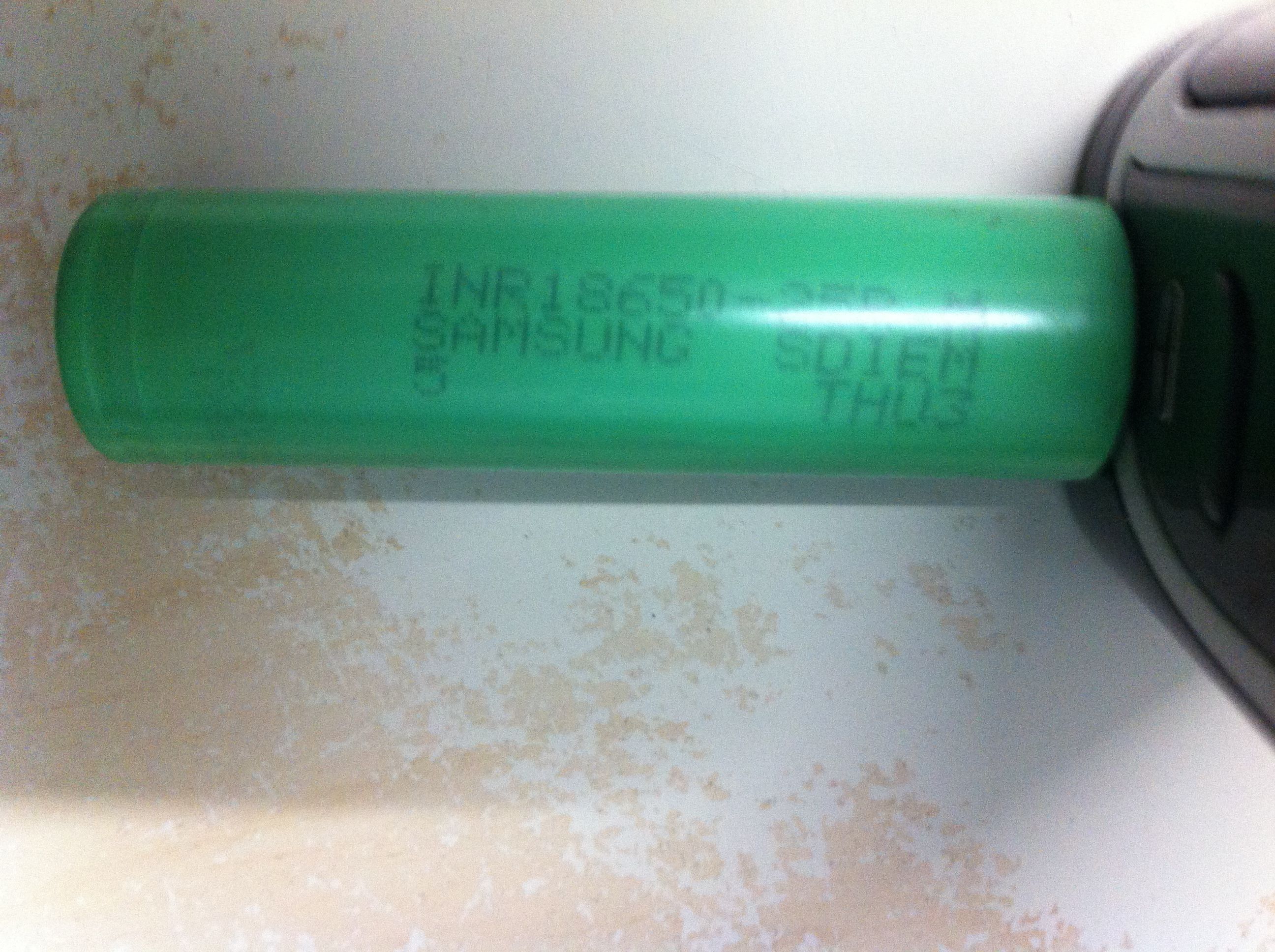

Habe hier neue Samsung Einzel- Zellen liegen welche nur 4,15V Ladeschlussspannung haben aber anstatt der 2.500mAh z.B. 2534mAh aufgenommen haben.

Bei den Zellen kaufe ich original Samsung oder Sony. Neu sind die nie unter 4.18V, meistens aber genau bei 4.20V. Diese Zellen werden selektioniert, diejenigen die nicht die 4.18-4.20V erreichen werden für 2. und 3. klassige Anwendungen an Grossabnehmer verkauft.
