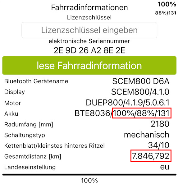

Wenn man eine Wlan-Dose mit Stromverbrauchsanzeige hat, kann man sehen mit wieviel Ah geladen wird.
Außerdem hat man die Möglichkeit einen Timer zu stellen, um nur bis 80% Kapazität zu laden.
Kurz vor der nächsten Tour Wlan-Dose wieder an und in der App sieht man, wann der Akku voll ist, da die Verbrauchsanzeige dann auf 0 Ah geht.
