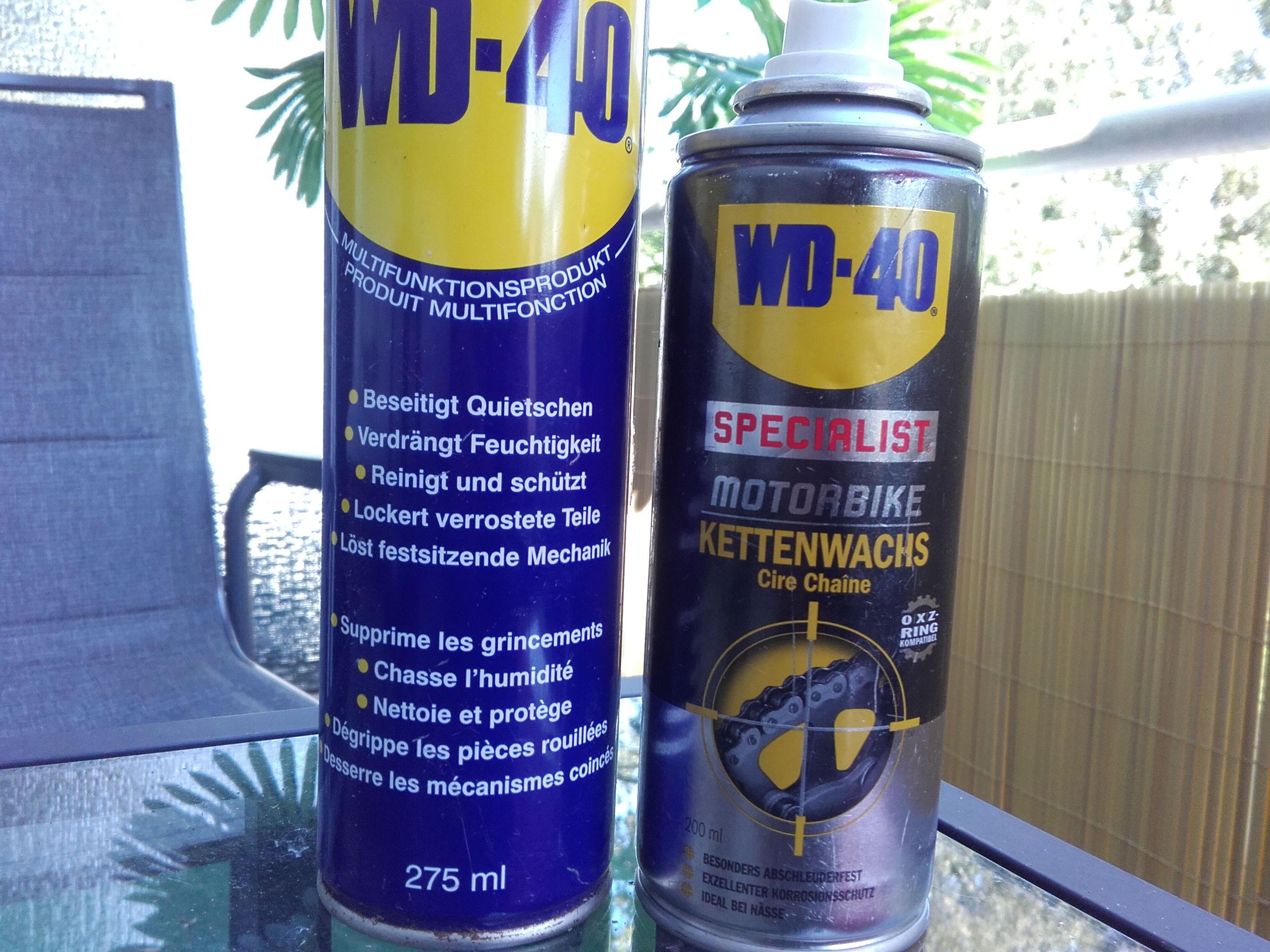

WD40 ist auch nicht gleich WD40.
Das linke Multifunktionsprodukt spült aus.
Ich habe 250km immer schön mit dem linken geschmiert weil ich auf einen Kollegen gehört habe der meinte das passt schon. Zahnkranz und Kette hinüber.
Die kette war das kleinere übel für 20€.
Hätte nie gedacht das man in der kurzen zeit den Zahnkranz so hinrichten kann.
Steht ja auch drauf - reinigt und schützt...damit kann man die Kette eher reinigen als ordentlich schmieren. Dafür ist WD40 zu flüchtig.
Da sollte es schon ein normales Kettenöl sein - je nach Bedingung trocken (schmiert nicht so lange, zieht dafür kaum Dreck an, eher für trockene Bedingungen) oder feucht (hält länger, zieht Staub etc. an, für nasse Bedingungen).
Ich reinige die Kette, trage Kettenöl mit einer Tropfflasche (das Öl landet damit auch nur wo es hinsoll) auf und zieht die Kette danach durch einen Lappen..fertig :eek:
