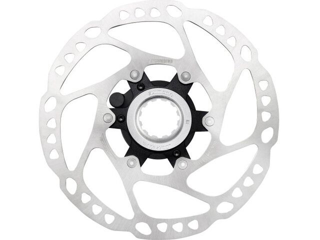

Ich möchte mir einen zweiten Laufradsatz aufbauen (für Spike-Reifen).
Hat jemand ne Ahnung ob die Shimano-Bremsscheiben (z.B. RT-EM600) mit dem bereits integrierten Magnet (bei Shimano für das STEPS-System) auch beim Trance funktionieren? Die Position sollte ja hinhauen.
Subraid
Aktives Mitglied
Tja, heute hatte ich alle Teile zusammen.
Ergebnis: Die STEPS-Bremsscheibe geht leider NICHT mit dem Giant.
Der Magnet ist etwas weiter weg vom Sensor und um einiges schwächer als der Giant-Magnet.
Schei**...schade...
Muss ich mal sehen, ob man irgendwie an den original Magnet von Giant kommt? Ein Händler sollte den doch als Ersatzteil bestellen können?

Jo. Morgen kann ich dir die Artikelnummer sagen und ob lieferbar.
