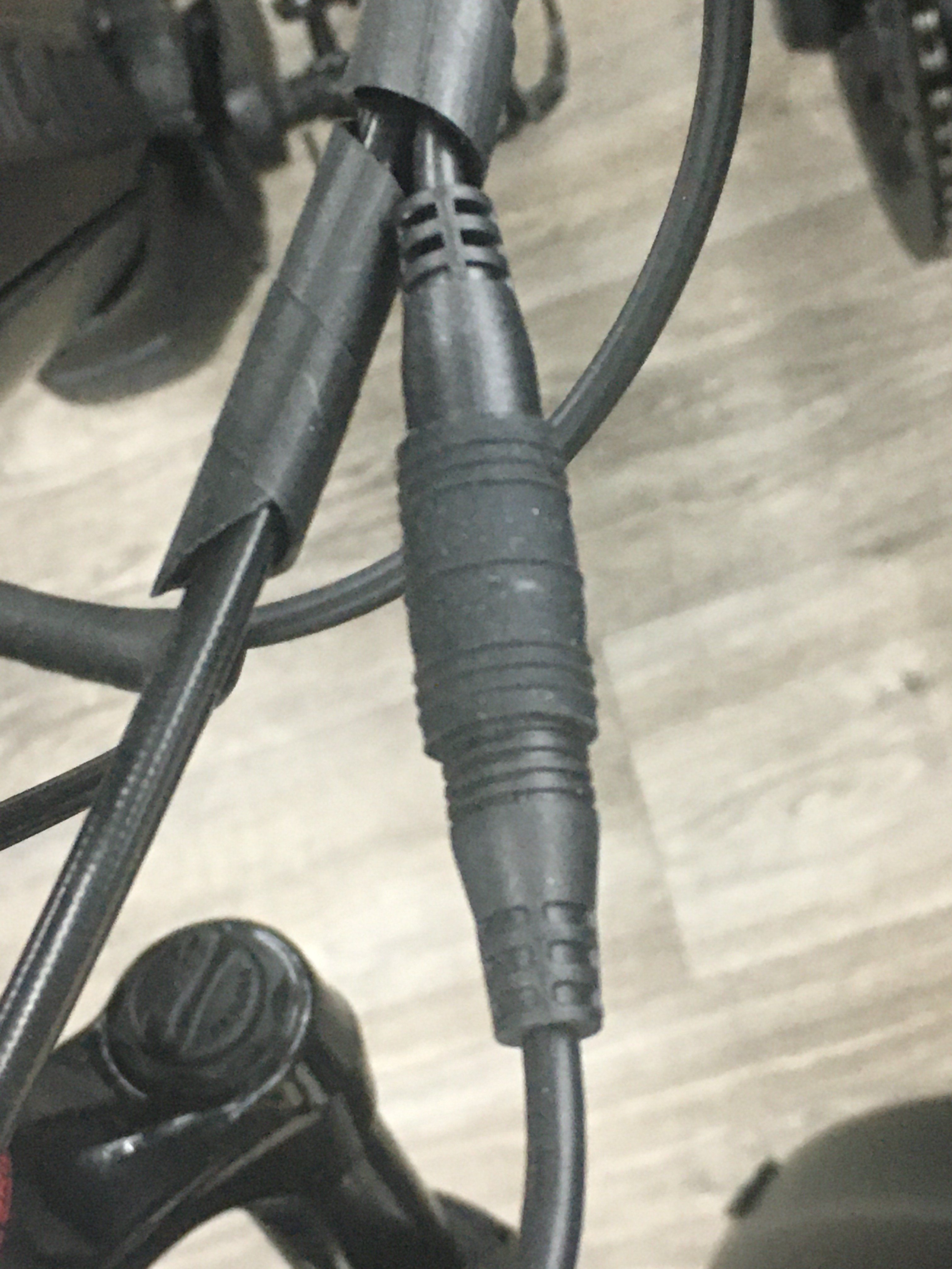

also bei den Giant Modellen die nach 06/2020 produziert worden sind, sollte es wenn sie nach Vorschrift montiert sind, keine Feuchtigkeitsprobleme mehr geben.
Denn ab da ist ist eine neue Ride Control verbaut worden, die besser gedichtet ist.
es gab noch ein kleines Problem an dem Stecker der Ride Control. Da bitte mal nachschauen, da sollte auch ein Spritzschutz in form eines Gummis bzw Schrumpfschlauches drüber sein. Der Stecker ist zwar im rahmen versteckelt, aber an der Leitung kann sich Feutigkeit runterangeln.
Für weitere spez Fragen kann ich gerne helfen.

Hi,Danke für deine Antwort:) . Weißt du ob man sehen kann wann das Rad produziert wurde.
Gekauft habe ich es im November ....... aber wer weiss aber wann’s gebaut wurde. Jedenfalls habe ich um die Steckverbindung weder einen Gummi noch einen Schrumpfschlauch .
Titanbein1302
Nö kann ich nicht einsehen, wann das produziert worden ist.
Der Gummi vergessen die kleinen Taiwanesen gerne. Soll sich aber bessern, da jetzt in Ungarn gebaut wird.
