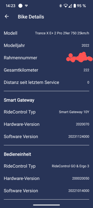

Ist dein niedriger Kilometerstand korrekt? Wurde bei einem Update der Kilometerstand auf Null gesetzt?
ich hab ein update mal mit dem Handy gemacht. Das war kurz nach dem Kauf im Oktober.
Ich komme mit meiner giant App auf 212 km. Ich kann es nicht genau sagen, ob da was zurückgesetzt wurde oder ob was nicht gezählt/ aufgezeichnet wurde

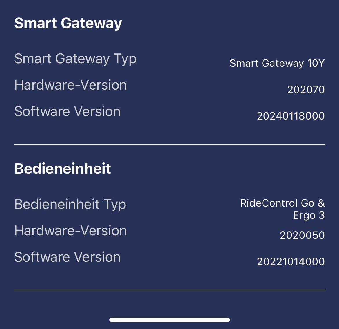

Welche Gateway Software Version ist bei euch drauf? Bei mir 20240118000
Gestern beim Reign e+ 1 2022 und Trance X e+ Adv. 2022 das neuest SmartGatway Update gemacht.
Version bei beiden ist 20231124000 🤔
Hast du das Update 20240118000 über das Handy eingespielt (wenn ja, IOS oder Android?) oder wurde das beim Händler gemacht?

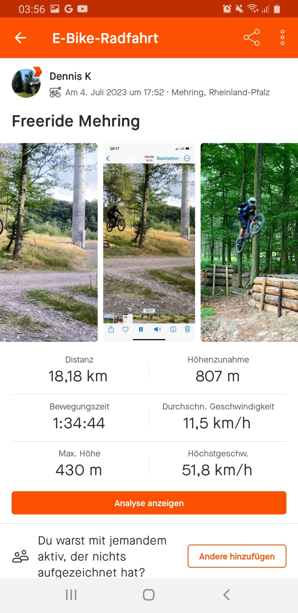

Ich konnte die Nacht nicht schlafen, da mich die ganze Situation so dermaßen aufregt. Ich zeichne die Meisten Aktivitäten, wie bereits erwähnt mit Strava auf. Deswegen habe ich mir jetzt die Arbeit gemacht von jeder Aktivität einen Screenshot zu machen. Damit kann ich insgesamt knapp 1325km der wirklichen 1600km "belegen". Insgesamt komme ich so auf 41 Aktivitäten die dann so aussehen wie in der angehangenen Datei. Anhand dieser screenshots kann man alle Durchschnittsgeschwindigkeiten erkennen und man sollte klar sehen dass das Rad nicht getunt war. In wie fern mir das weiterhilft werden wir mal sehen.

Das muss doch helfen, zahlen würd ich mit diesen Daten auf keinen Fall. Mach damit massiv Druck und erwähne auch gleich den Anwalt, falls Händler oder Giant noch immer auf Manipulation beharren. Wichtig ist, dass man in den Aufzeichnungen auch klar sieht, dass berghoch und in der Ebene nie mehr als 25km/h gefahren wurde (oder halt nur knapp drüber, durch erhöhte Eigenleistung). Am besten jede Fahrt als GPX oder anderes Format zur Analyse vorlegen.
Ich kann zu jeder Tour auch alle Geschwindigkeiten nachweisen. Giant könnte mir einfach auf Strava folgen und könnte alle meine Daten prüfen. Dann heisst es bestimmt ich wäre die Touren nicht mit dem Rad gefahren obwohl fast bei jeder Tour ein Bild vom Rad dabei ist.

51,8 eindeutig getunt!!1einself
