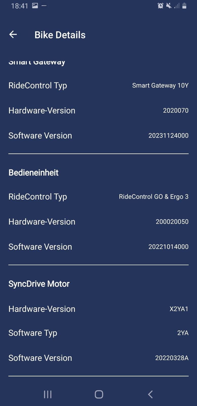

Nun habe ich das Update gemacht, um beim Verkauf die aktuellste Version drauf zu haben, seitdem zeigt mir die App deutlich weniger Kilometer an, als ich damit gefahren bin.
Zum Händler bringen und auf Gewährleistung/Garantie reparieren lassen. Wenn man die Smart Gateway tauscht, müsste es ja wieder möglich sein, die Kilometer die der Motor gelaufen ist, richtig in der App zu empfangen.

Der Fehler liegt ziemlich sicher an der Smart Gateway (Hardware oder Software) - vielleicht ist ja nur eine Charge betroffen!
Probleme beginnen mit Update!
Welches System wurde upgedatet? - Smart Gateway
Falsche Gesamtkilometer werden in der RideControl-App angezeigt!
Wer kommuniziert mit der App? - Smart Gateway
Motorsperre wird aktiviert!
Wo werden die Sensorsignale verarbeitet? - Smart Gateway
Bei der Manipulationerkennung von Giant werden die Werte mehrere Sensoren (Geschwindigkeit, Kilometer, Trittfrequenz, Stromverbrauch) vom System auf Plausibilität überprüft und folglich Fehlercode 6A angezeigt und der Motor gesperrt.
