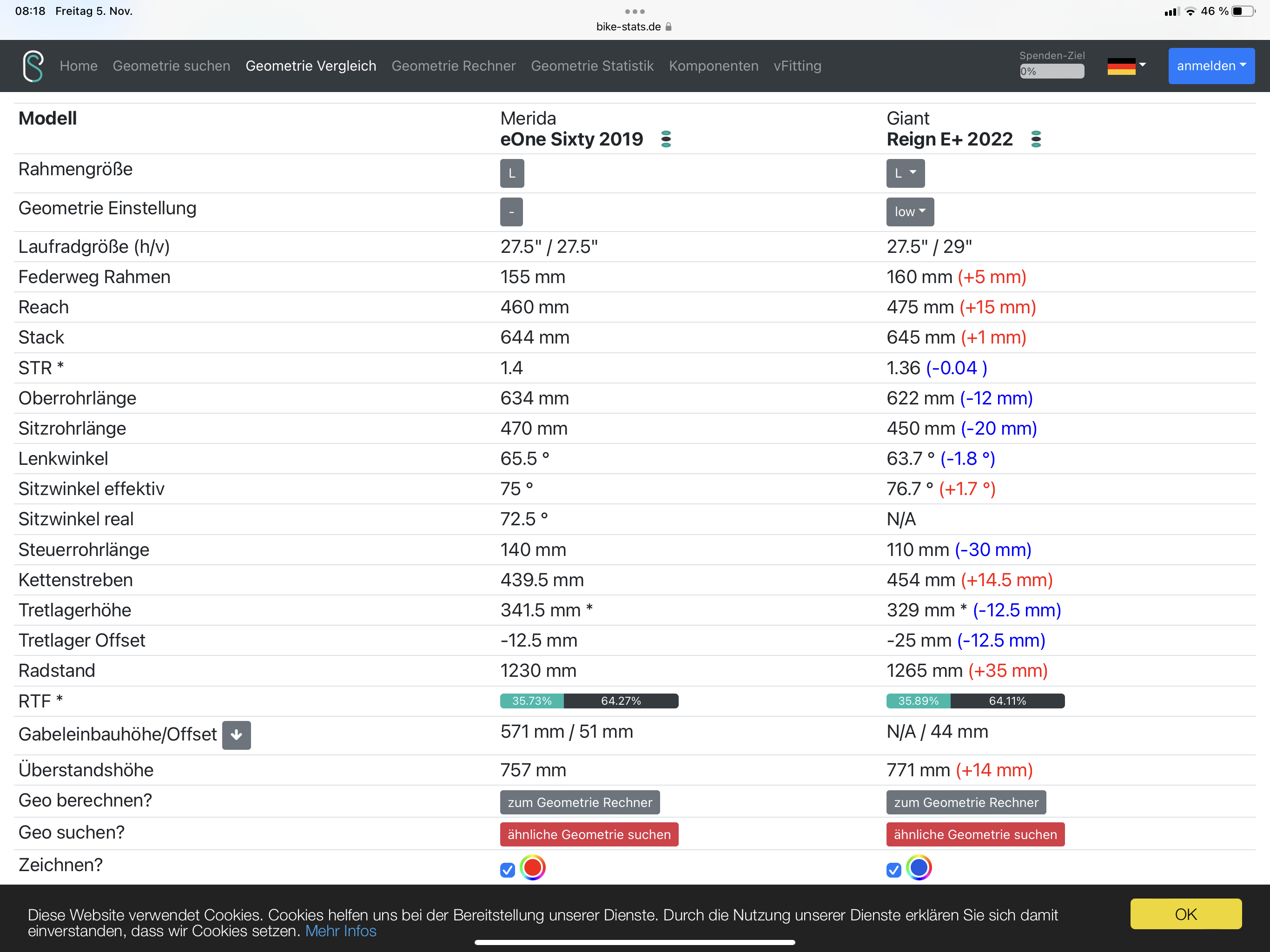

Eine Hilfe könnte sein - www.bike-stats.de - eine Bike-Geometrie Vergleichsseite !!!

Der Reach wird nur von Mitte Sitzrohr bis Mitte Steuerrohr gemessen. Hat also mit dem Vorbau gar nix zu tun! Du hast trotzdem Recht, dennnNatürlich hat der Vorbau Einfluss auf die tatsächliche Länge Deines Bikes. Auch hier gilt probieren, probieren, probieren….
Und im “Low-Setting“ verändert sich auch noch mal die Geo. Siehe Beispiel der Bike-Stats-HP im Anhang.
