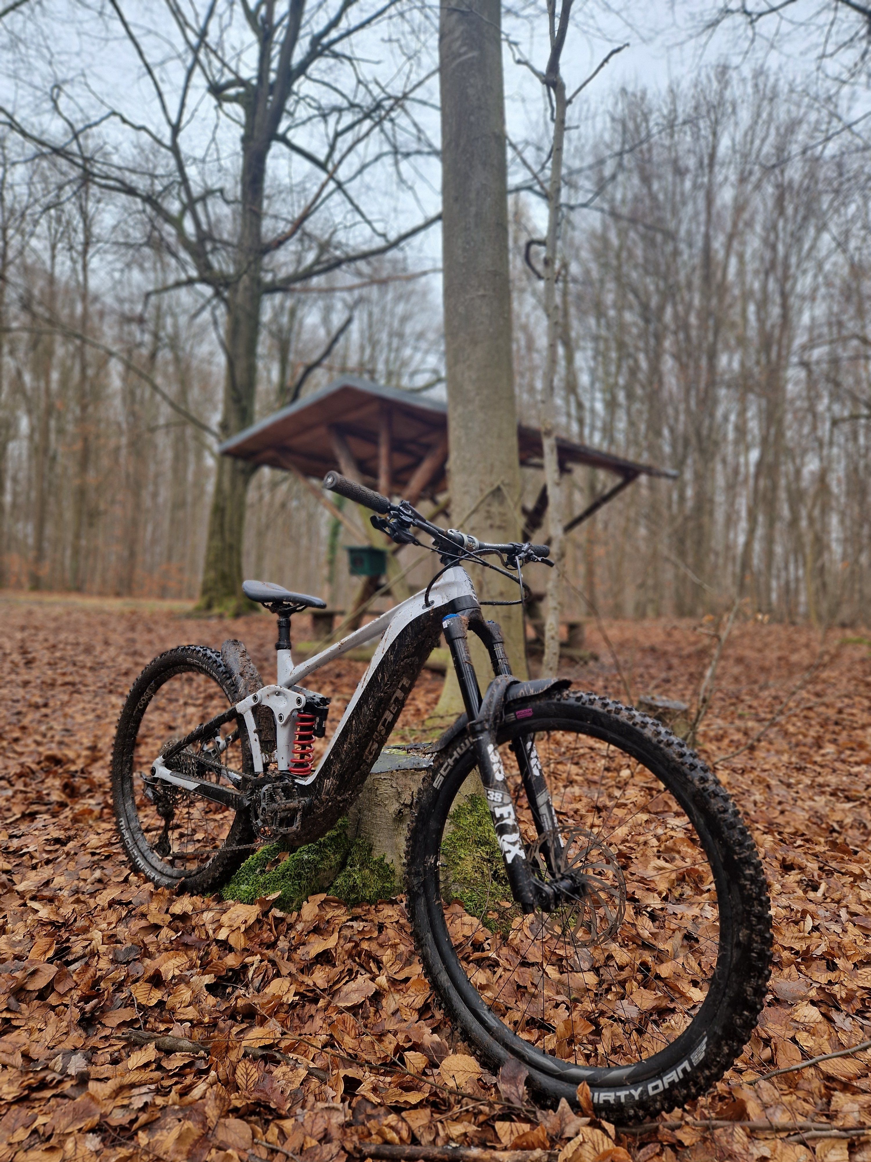

Heute der erste richtige Test des Rock Shox Super Deluxe Coil im Reign.
Auch wenn man meint der X2 kommt einen Coil schon nahe, ist das dann noch nicht nah genug. Auch die Kostantheit egal bei welchen Wetter ist schon von Vorteil.
@DerNils hatte mir noch den Tipp gegeben den Reboundversteller nach hinten zu drehen weil dieser in der Wanne beim einfedern anschlägt. Dank Dir nochmals👍
