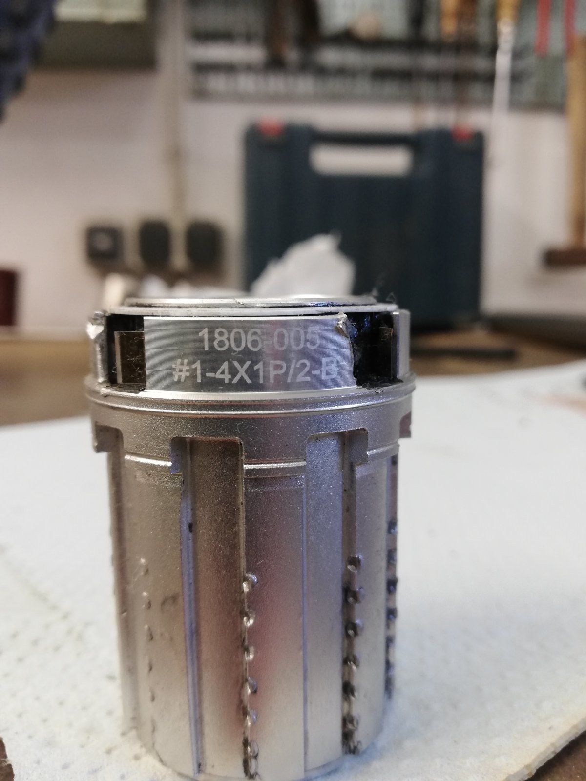

Grüß euch, in letzter Zeit knackste es schon ein paar mal, als ob die Kette überspringen würde, doch heute plötzlich knacks, und jetzt hab ich einen Antrieb mehr, die Kassette dreht sich leer durch,da hat sich innen drin was verabschiedet, kann das der Freilauf sein ? Habe ein Ghost Sl AMR S 2.7
Falls es so ist, habt ihr eine gute Adresse wo ich einen kaufen kann, werde morgen mal ans Werk gehn.
Gruß
Aber....so viel kann doch gar nicht kaputt gehen, vielleicht erst einmal die Kassette abbauen und den Freilauf abziehen und schauen woran es liegt, bzw. warum die Sperrklinken nicht eingreifen.
Den Freilauf hats zerlegt

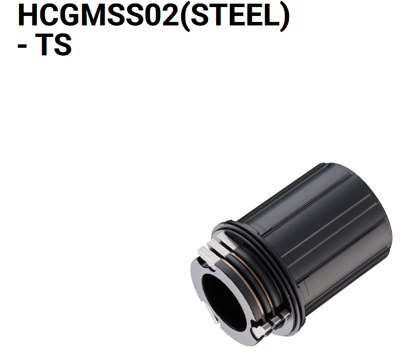

Schau mal das Video an ob deine Nabe und vor Allem der Bund deines Freilaufs so aussehen.
Aber frag mal im Zweifelsfall direkt bei Ghost nach, vielleicht gibt's den Freilaufkörper asl Ersatzteil. Wie sieht eigentlich die Verzahnung in der Nabe aus? Wenn die was abbekommen hat nutzt dir der neue Freilaufkörper nicht.
