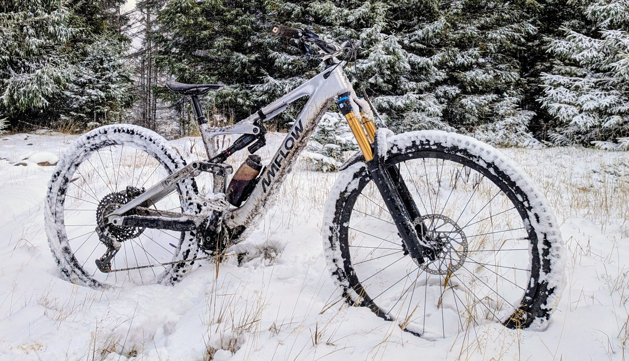

Mein aktuell etwas aus dem Ruder geratenes Update zu Tuningmaßnahmen:
amflow Gr. M silber
77designz Lenker 35mm und Vorbau 35mm Rise mit 20mm Spacern
ODI Reflex Grips
Shimano SLX Bremshebel
TRP S05E Bremsscheiben 2.3mm dick, D=203mm
Bremsbeläge TS Power/Galfer Grün (bin viel am Probieren hier, weil alle 600-700km neue drauf müssen)
Fox 38 Factory Grip X2 170mm
Rockshox Superdeluxe Select Air
Schwalbe Albert Gravity Pro Ultrasoft 2.6"
Schwalbe Big Betty Super Gravity Soft 2.4" mit Cushcore Pro (wird geändert, schon wieder kaputt)
Syntace G33C 29" Carbon Laufradsatz
GX Eagle 10-50Z Kassette
OneUp v3 Dropper Post 180mm
Syncros Belcarra V2.0 Cut Out Sattle
Aertime Decade Pedale
Fidlock 590ml mit umgedrehter Halterung
Crankbrothers Tire Lever+Tubeless Plugs (unterm Oberrohr für die Neugierigen)
Hometrails sind raue, steinige, tendenziell steile Endurotrails mit glattpolierten Fichtenwurzeln im Nordharz (S2-S3?), ansonsten standen bisher auch Finale, Alpen und etliche deutsche Mittelgebirgsspots auf der Speisekarte.
Gewicht folgt wenn es das nächste Mal montiert ist.
💪🏼 das wird mein nächstes update.
Hast den original Dämpfer auch gefahren? Unterschied in der Praxis?
Ja, ne ganze Weile. ich war der Ansicht, das reicht, aber der Superdeluxe hat nur nen Fuffi gekostet :D
Der Superdeluxe ist linearer und die Zugstufe ist stärker (gedämpft?), fahre den relativ offen mit viel Druck für viel Pop (210psi bei 70kg). Die Charakteristik des Dämpfers ist viel zuverlässiger. Nach 200tm oder mehr wurde der Fox DPS sehr warm (~50°C) und merklich schneller.

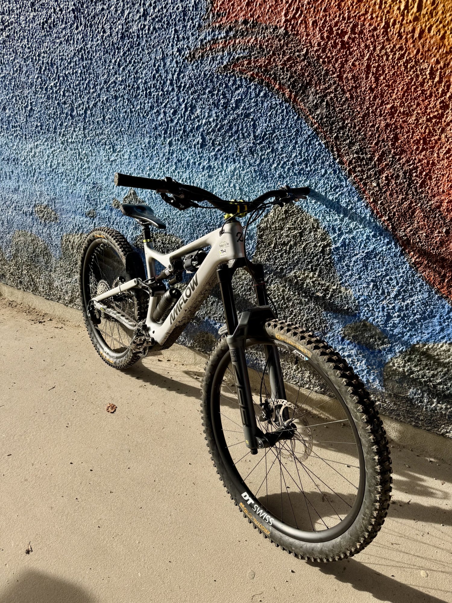

Bei meinem silbernen Amflow hat sich in Zwischenzeit auch noch „etwas“ getan😅
Einige Teile sind von anderen Bikes, oder sonst für aktuell sehr gute Kurse bekommen:
Gabel
ZEB 170mm Charger 3 von MST -> passt durch die höhere Front und die höhere Progression sehr gut wie ich finde. Die 36er wird grad auf Garantie repariert, da die CSU knackt🙄
Dämpfer
Der RS Superdeluxe hat die Progressive Aircan bekommen und 3 Spacer.
Lenker
OneUp V2 Lenkermit 50mm Rise (Front höher, fahr viel in Finale, da lohnt es sich, und der Gabelschaft ist leider nicht lang genug gewesen).
Bremse
Hayes Dominion A4, mega gute Bremse. Shigura ist top vom P/L, aber die Kolben hängen mir zu oft… Die Performance und Dosierbarkeit der Hayes ist wirklich super. Aktuell mit originalen organischen Belägen auf TS Dächle HD. Sinter und TS Standard Beläge hab ich noch zum testen da.
Laufräder
DT Swiss HXC1501 LS Laufradsatz: der war unverschämt günstig und ich wollte schon immer mal einen CarbonLRS fahren. Mit Argotal EN /Krypro Re DH.
Dazu den HX1700 AluLRS mit Assegai/KryproRe für trockenere Verhältnisse
Den AmflowLRS bin ich auch ne Weile gefahren: schwer, haltbar, bekommt genauso Dellen wie alle anderen Alufelgen. Ist ein solider LRS, kann man schon fahren👍
Sattelstütze
Bikeyoke Revive 2 : seit Jahren zuverlässig (2019 gebraucht gekauft) und läuft butterweich! Die originale KS Stütze ist solide, braucht aber viel Kraft. Steckt jetzt im Trailbike. Die oneup V2 läuft auch gut, aber die Bikeyoke nochmal n Ticken besser.
Schaltung
Ghetto-Transmission: funktioniert echt gut. Ob man smooth und auto Shift vermisst weiß ich nicht, habs im anderen Thread mal gefragt.
Gewicht ca 22kg, ich wiege bei Gelegenheit nochmal nach.
(Wirklich P/L ist es natürlich längst nicht mehr😝 )

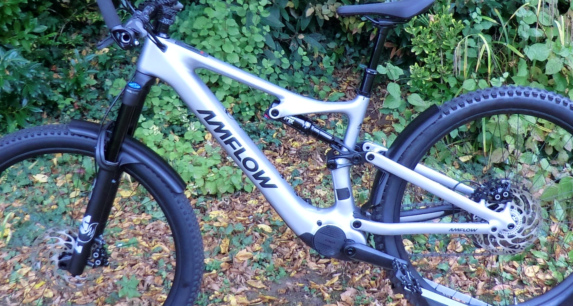

Habe für vorne und hinten ein Fenderset speziell fürs Amflow aus dem 3D Drucker gekauft und angebaut. Ich wollte keine sichtbaren Befestigungen anbringen, es soll aussehen als gehöre es dazu.
Der vordere Fender wird direkt mit der Gabelbrücke und den Tauchrohren verschraubt, für hinten wird der Fender mit dem Verbindungssteg der Sitzstreben verschraubt. Für den hinteren Schutz wurde eine vorbereitete Folie mitgeliefert, die kommt zuerst zur Vorsicht als Lackschutz auf den Steg. Eine Anbauanleitung in deutsch war mit dabei. Die Fender für vorne in zwei Hälften, und für hinten in zwei Hälfen geliefert inkl. den passenden Schrauben, damit konnte ich die Fender entgegen der Empfehlung - ohne Radausbau schnell montieren.
