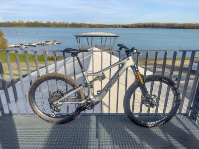

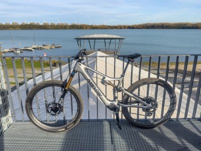

Dann stelle ich mich auch mal vor das ist mein Amflow was ich seit dem 11.11.2024 habe .
Amflow:
  • Amflow PL Carbon L / 800 Watt
Fahrwerk:
  • Fox Factory 36 Grip X2 160mm 2025
  • Fox Factory Float X 150mm 2025
Antrieb:
  • SRAM * Transmission XX
  • SRAM * XX Kassette 10-52
  • SRAM * XX Transmission Kette (118 Glieder
  • SRAM * Eagle Transmission E-MTB Kettenblatt 104BCD 34T
  • Sram XX Carbon Kurbeln
  • Crankbrother Stamp 1 Gen 2 Pedale
Bremsen *:
Räder:
  • Roval SL Carbon Traverse Carbon 30mm
  • Onza Porcubine 29•2.4
  • MucOff * Tubeless
Cockpit:
  • RaceFace Era Carbon Lenker 800mm
  • Amflow Alu Vorbau
  • Sram Ultimate Pod Controller
Sitzen:
Preis:
6.499€ + 3300€ für die Upgrades
Gewicht:
20.20 Kg

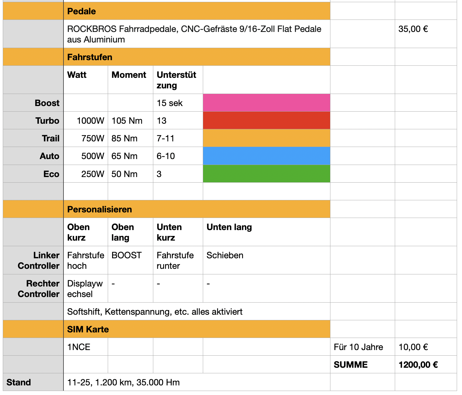

hallo - eine Frage, die nicht direkt mit dem Bike zusammen hängt: wie viel MB benutzt die 1NCE bei einer normalen Fahrt pro Stunde? Gibt es da schon eine Erfahrung? Und hat die Aktivierung einwandfrei geklappt? Man muss ja wohl die PIN-Abfrage deaktivieren.

OneUp V3 210 und Galfer Shark hinten sind verbaut, habe spontan noch das Cockpit vom vorherigen Bike transferiert.
Gewicht 21,3 Kg laut Personenwaage.
Muss mir mal ne Kofferwaage zulegen....
PIN musste ich nicht deaktivieren. Reingesteckt ins AmFlow und sofort erkannt und funktioniert.

sieht nach einem super Build aus . nur den Exo reifen würde ich hinten möglichst bald auf DD oder Schwalbe Trail Karkasse umstellen. Exo hinten hält eigentlich bei egal welchem Fahrprofil nicht lange und eine Panne ist vorprogrammiert. Absolutes Minimum hinten wäre für mich Exo+ der kann je nach Fahrweise noch relativ gut halten.
Der Reifendruck beim Albert Trail wundert mich auch bin Gewichtstechnisch ziemlich gleich und ich muss den auf 1,5 Bar fahren (im Winter 1,4 Bar) sonst hat man ziemlich schnell Durchschläge auf die Felge (und ich fahre jetzt auch nicht die aller krassesten Enduro Trails). Der fühlt sich aber mit 1,5 Bar immer noch weicher als alles an was ich je gefahren bin.
da sind nur 500MB inklusive für die 10 Jahre . .
lt. Amflow:
Wie viele Datenvolumen verbraucht Amflow PL monatlich, wenn es mit einem 4G-Netzwerk verbunden ist?​
Fernbedienung aktiviert: ca. 200 MB pro Monat
Upload von Fahrdaten aktiviert: ca. 200 MB pro Monat.

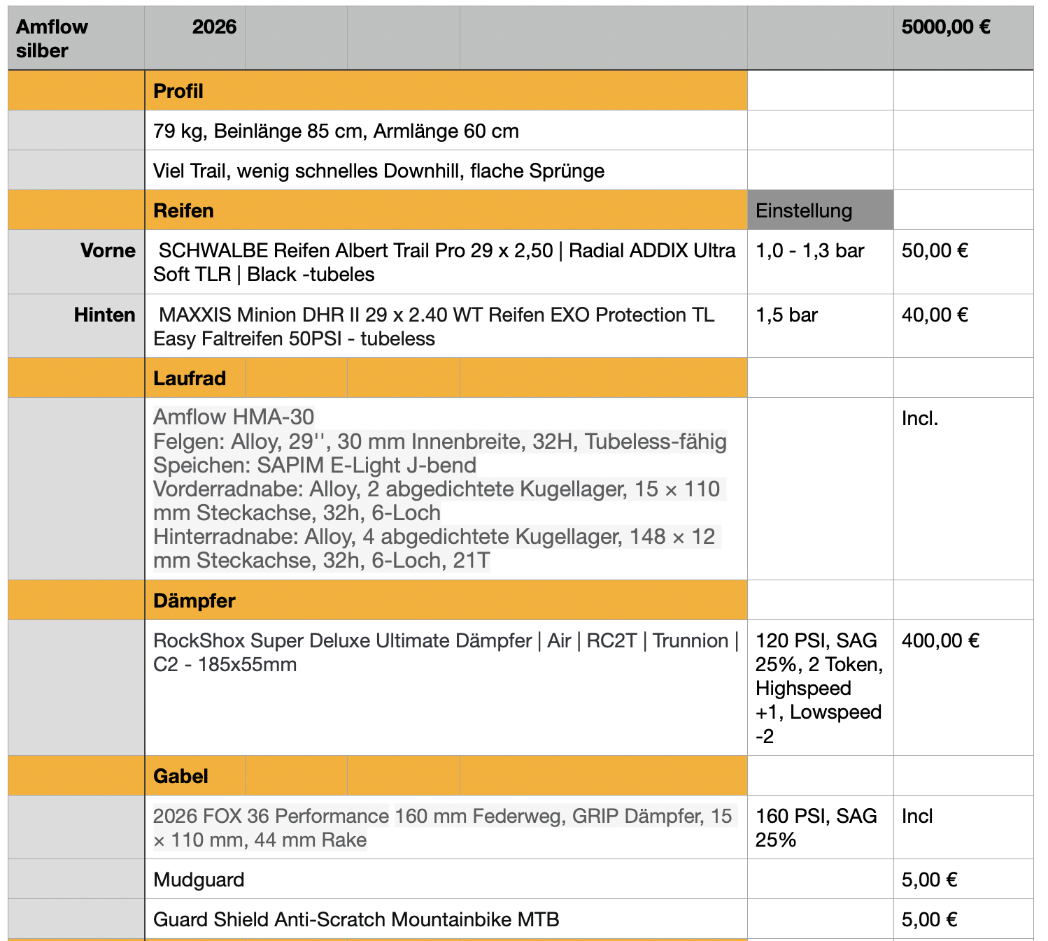

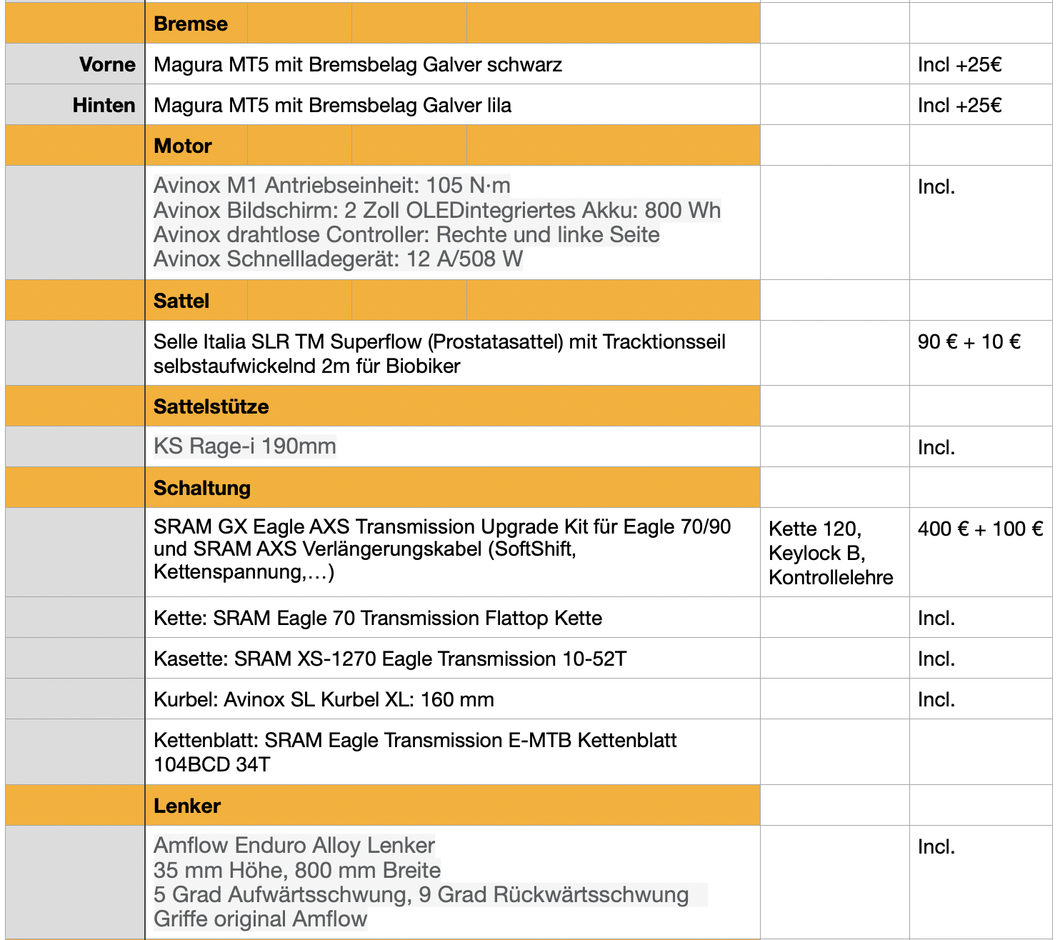

Wo gibt es ein 2026er Amflow für 5000 Euro? Da hast du wohl gut verhandelt! 👍
Das erste war ein stark rabattierter Größen-Fehlkauf, der nicht mehr zurückgenommen wurde, von privat, das zweite ein Händler, der Liquidität zum Jahresende braucht für neue Räder und seine Marge opferte. Echt zweimal Glück gehabt und schnell genug gewesen.
Den Albert Trail mit 1,0 bar hat mich auch sehr gewundert, fahr eher langsam und auf Geschicklichkeit, dafür viele steinige Naturtrails, wie in Freiburg oder Eberbach. (habe über 20 Jahre Motorrad-Trailsport hinter mir, da ist das so üblich).
Den hinteren Reifen würde ich auch nicht nochmals kaufen, hat aber genug Gripp für Uphills und ist bei meinem Fahrverhalten bergab nicht so relevant. Da gibt es aber definitiv bessere.
