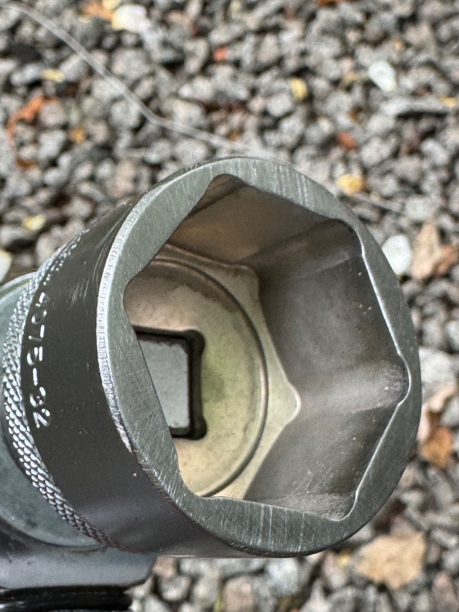

Ok mach ich da ich ohnehin sehr pingelig binUm keine Kratzer reinzumachen ordentlich dicke Folie unter die Nuss legen
Gefrierbeutel oder so
Und ordentlich von oben draufdrücken auf die Nuss, um sie zu fixieren

Ich mach da nix mit DrehmomentOk mach ich da ich ohnehin sehr pingelig bin.....muss man ein Drehmoment beachten beim Zuschrauben? Gibt da Fox etwas vor?
Ahh ok, nur dass sich mein Drehmomentschlüssel nicht langweilt meinte ichIch mach da nix mit Drehmoment
So fest das es halt das nächste mal wieder aufbekommst
Dicht ist es eh durch die Dichtung

24,8 Nm wenn du es genau nehmen willst.Ahh ok, nur dass sich mein Drehmomentschlüssel nicht langweilt meinte ich
Danke24,8 Nm wenn du es genau nehmen willst.

Ok ich hatte mich nicht ganz korrekt ausgedrückt.Mir machen Kratzer an der Verschlussmutter nix aus,
RichtigEntweder die Nuss von Fox verwenden, oder sich ein Standard-Nuss soweit runterschleifen, dass die Fasen innen weg sind…
Ich hab Variante 2 gewählt, da günstiger. Noch etwas entgraten - fertig.

Kannst trotzdem abrutschen und die Kanten vom Alu rund machen![]()
